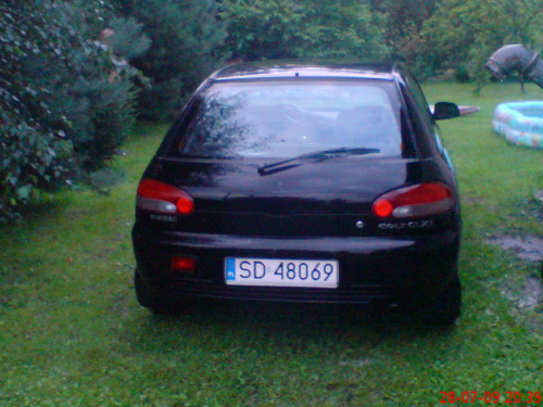

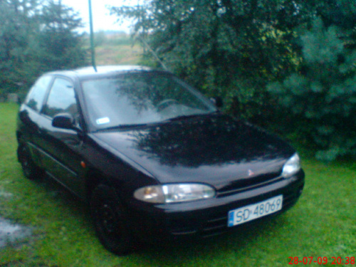

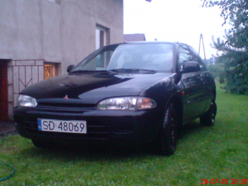

Moja przygoda z mitsubishi zaczeła się od tego, że potrzebowałem auta jako bazy na rajdówkę, miesiąc szukania okazji i wypadło na ta czarną bestie.

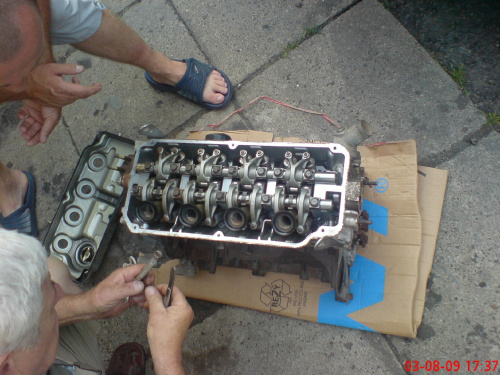

Auto z roku 1992 silnik 1.6 16v niestety strzelona uszczelka pod głowicą jak mówił właściciel, kupiłem go za śmieszna kase chciał 3500zł wkońcu dałem 2350zł :biggrin: do domu jednak przyjechał na własnych siłach. Następnego dnia zaczeło się wypinanie wszystkich kabli i wyciąganie silnika,

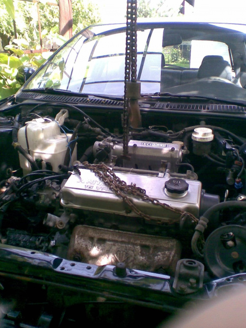

Głowica wyjechała do planowania i docierania gniazd zaworowych, kilka dni puźniej odkręciliśmy miske i niestety silnik był już składany i to niechlujnie bo rysy na cylindrach i panewkach sie pojawiły. Koszt remontu przekroczył by wartość całego auta i dlatego zaczołem szukać innego serca dla colta. Trafiłem na firmę mitsustyle z Pszczyny, gdzie za 850zł dostałem praktycznie nowy silnik z przebiegiem 1000km wszystko pod pokrywą świeciło się jak by nigdy jeszcze nie było zapalane.
Własciciel mówił, że silnik pochodzi z niemieckiego magazynu mitsubishi i był to 1 z 4 takich na palecie. Po kilku dniach przekładka całego osprzętu do nowego silnika i mątaż w aucie. Nowe oleje, paski, płyny i piękny głos jak zapalił od strzału jeszcze bez układu wydechowego (był to wtorek a w niedziele jechaliśmy na 1 sprint jeszcze w pełni cywilnym autem. Jedyne zmiany to rozpórki kielichów przód i tył oraz wywalone wszystko ze środka auta. I start i pierwsze przygody.

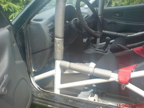

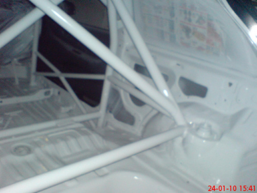

Wrażenia po rajdzie: jakie to jest mocne i przede wszystkim trzeba dobre opony bo łyse wąskie baloniaste nie dają rady. Do auta trafiła klatka z rur bezszwowych (zgodna z załącznikiem J) oraz z kolejnymi rajdami kubełki pasy 4ptk. W październiku perwszy raz na podjum 3 miejsce w klasie. Następny sukces za 2 miesiące znowu 3 w klasie w zimowym sprincie w Kuźni Raciborskiej. Konczy się I niepełny sezon 2009. Colt rozebrany malownie wnetrza na biało

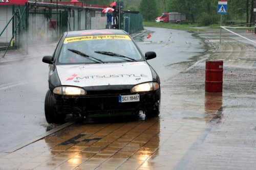

Do środka trafiły przewody paliwowe i hamulcowe, płyta pod silnik, przejście z opon 185/60/14 na 195/50/15 duża różnica w przyczepności na zakrętach. Sezon 2010 rozpoczoł się w Kuźni Raciborskiej, miesiąc puźniej Rybnik, foto (niestety juz bez zderzaka został na oesie starsznie lało i slisko było)
Po raddzie w Rybniku znalazłem do colta sprężyny Weitec oraz krótsze i twardsze amortyzatory, auto teraz dopiero zaczeło się trzymać drogi w porównaniu do seryjnego zaweieszenia i to na 14". Kolejny start 20 czerwca w Wodzisławiu Śląskim zobaczymy jak się sprawdzi zawieszenie.

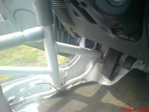

Czy mozesz wrzucic fotke deski rozdzielczej?
Interesuje mnie w jaki sposob klatka „wchodzi” w deske (chyba, ze nie wchodzi)

mkm napisał/a:
tzn zastrzały do kielichów

kartomaniak gti napisał/a:
mkm napisał/a:
Nie :mrgreen:
Mnie interesuje w ktorym miejscu i jak bardzo trzeba pociac deske, zeby klatka weszla.

Wysłany: 16-06-2010, 13:47
wiercisz dziure w desce obok słupka :D niektórzy robią takie prowizoryczne klatki i omijają deche rozdzielczą :P

Wlasnie to chcialem zobaczyc :wink:

Wysłany: 16-06-2010, 14:36
Ja mam klatke puszczona przed deską, a dołem zastrzał do samego przodu.
