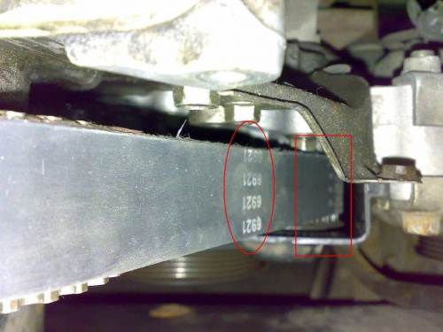

Napinacz siedzi tak jakby lekko odchylony, pasek mocno napięty, a po kilku minutach pracy jak zatrzymałem silnik to wewnętrzna strona paska (do silnika) jest taka jakby troszkę podskrobana i lekko wystają nitki:/ zdenerwowałem się i rzuciłem robotę na dzisiaj,

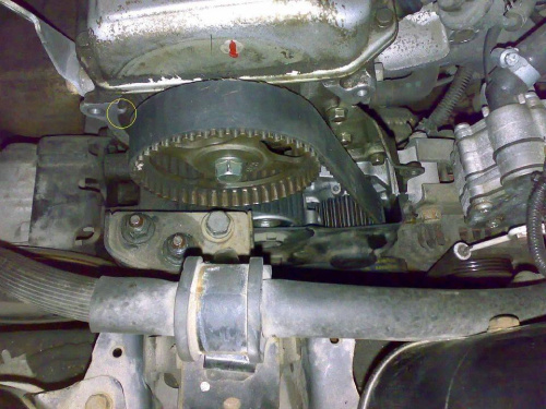

Na tych zdjęciach zwłaszcza na drugim, ewidentnie widać, że pasek jest otart i osnuty, napewno dokręciłeś wszystkie śrubki :?: Ten pasek nie nadaje się do ponownego użytku, sprawdź czy rolka rpowadząca dobrze osiadła, pamiętaj o kierunkowym układaniu paska, bo z tego co widze, to jest założony tyłem na przód :!: a od tego są strzałki i napisy na pasku aby zakładać go prawidłowo, ma jedno podejrzenie, dlaczego ten pasek jest zszarpany - pompa wody, jezeli byla wymieniana, ma ona taki profilek wzmacniajacy, ktory moze pilowac pasek jak jest on za głeboko osadzony.
tomekk, nawet się nie ogladaj, tylko zasuwaj do sklepu po nowy pasek i załóż go prawidłowo.
P.S. wybacz, że to napisze, nie wiem, czy to Ty robiłeś, czy nie, ale nie po to są Timming Mark'i aby malować sobie znaczki lakierem :evil: Jak byk widać markery na tych zdjęciach :D
Dobra zaczniemy od odczytywania znaków na pasku, od choćby tych co się rzucają w oczy:
Zobacz na to co jest w czerwonym kwadraciku, pasek nadto zbacza w kierunku pompy wodnej i pewnie temu jest winny, że się zdziera.
To jest marker to koła zębatego wałka rozrządu (żółte kółko po lewej stronie koła zębatego):
Nie wiem, czy wymieniałeś pasek zgodnie z wiedzą Manuala, ale tam pisze "clockwise" chodzi o to że obraca się w kierunku zgodnym ze wskazówkami zegara, i tak samo czytelnie trzeba zakładać pasek - uwierz mi jest róznica (plecienie wzmocnieniami paska jest kierunkowe - tak jak opona z bieżnikiem kierunkowym)
Powodzenia, nie załamuj się, ludzką rzeczą jest popełniać błędy.

i jak na mój gust, to owszem masz radcę jakby za głęboko siedzi, ale uważam, że ociera o zgrubienie na wale - nie na pompie
[ Dodano: 21-10-2010, 07:55 ]
jednak miałeś rację - chyba mnie kolega zagadał i przy kolejnej próbie pasek założyłem odwrotnie, ehh. A byłem święcie przekonany, że siedzi jak trzeba - nawet w trakcie pracy przychodziłem, żeby się upewnić, na komputer poczytać jak prawidłowo powinien siedzieć.

tak, gdyz pracował pod "włos" no i sie plecienie powyszarpywalo, aby wylecialo do reszty - wiele mu nie trzeba, a pasek najbardziej dostaje po "tyłku" przy róznicach temperatur, a na zdjeciach widac, że prócz nadszarpan sa jeszcze skazy na gumie, na poczatku rozbierz rozrzad, posprawdzaj czy pompa wody i napinacz sa dobrze pomontowane, obroc ten pasek, zaloz go na kola zebate, napnij odpowiednio, załóz koło pasowe na wale korbowym przykrec niewielkim momentem, zawieś silnik - jezeli go odwieszales, odpal, niech pochodzi chwilke, a Ty sobie zobaczysz czy zas cos nie szarga paska.

pasek wstawiony nowy ;) i wszystko śmiga - stary pewnie by pracował dobrze i do góry nogami, gdybym normalnie napinacz przykręcił:/ nie wskoczył na tą wypustkę i jakoś krzywo siedział:/ przez to obcierał na dolnym trybie na wale
i tak oto wzbogaciłem się o nowe doświadczenie, szkoda, że kosztem nowego paska:/
a propos- po przeciwnej stronie paska, tej której nie było widać na zdjęciu był znacznie mocniej obtarty:/
