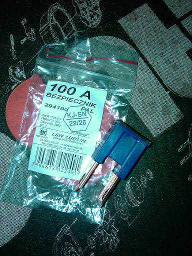

[ Dodano: 28-11-2010, 11:17 ]
taki oto kupiłem i pasuje idealnie
gdyby miało komuś pomóc to index w intercarsie BEZP294100
