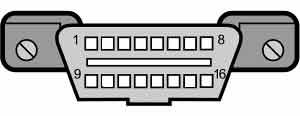

Witam! Mam problem z ABS -em, mianowicie kiedy przyszły większe mrozy(około miesiaca temu) przestał on działać...;/ Moje pierwsze podejrzenie padło na czujniki że może się wysuneły podczas wymiany klocków z przodu. Ale nie, wszystko ok. WIęc wpadłem na pomysł "wymrugania błędów" ale nie wiem jak(który to 1 i 4 pin? jak to liczymy? w pierwszym czy w 2 słupku pinów?)? Jak je sie potem odczytuje? Proszę o pomoc. |

Jak już się tak "trzęsiesz" z tym mostkowaniem to kup najtańszy wtyk OBDII na allegro,
coś z tych: link
Niech ci ktoś połączy te piny we wtyczce, są pięknie ponumerowane, wetkniesz do gniazda, nie da się jej nieprawidłowo włożyć, będzie mrugać.

Piacho napisał/a: | Więc jakz tymi pinami |
Znalezione w ciągu pięciu sekund w necie, proszę:
To jest widok na gniazdo. Piny jak widać, łączysz 1 do 4.
Kody błędów są w manualu dla twojego auta : link
Jak czytać, wszystko w linku we wpisie powyżej. |
