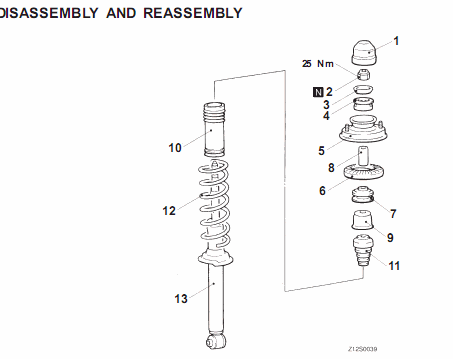

Sprawa druga: Mocowanie góry amortyzatora. Elementy 1-11 jak na rysunku, co tam się zużywa/wymienia, gdzie to nabyć, jakiś link, koszty.
Na dobrą sprawe nic, na upartego
11, 10, 8, 6, 5 ,3, ale to trzeba wpierw ocenić
