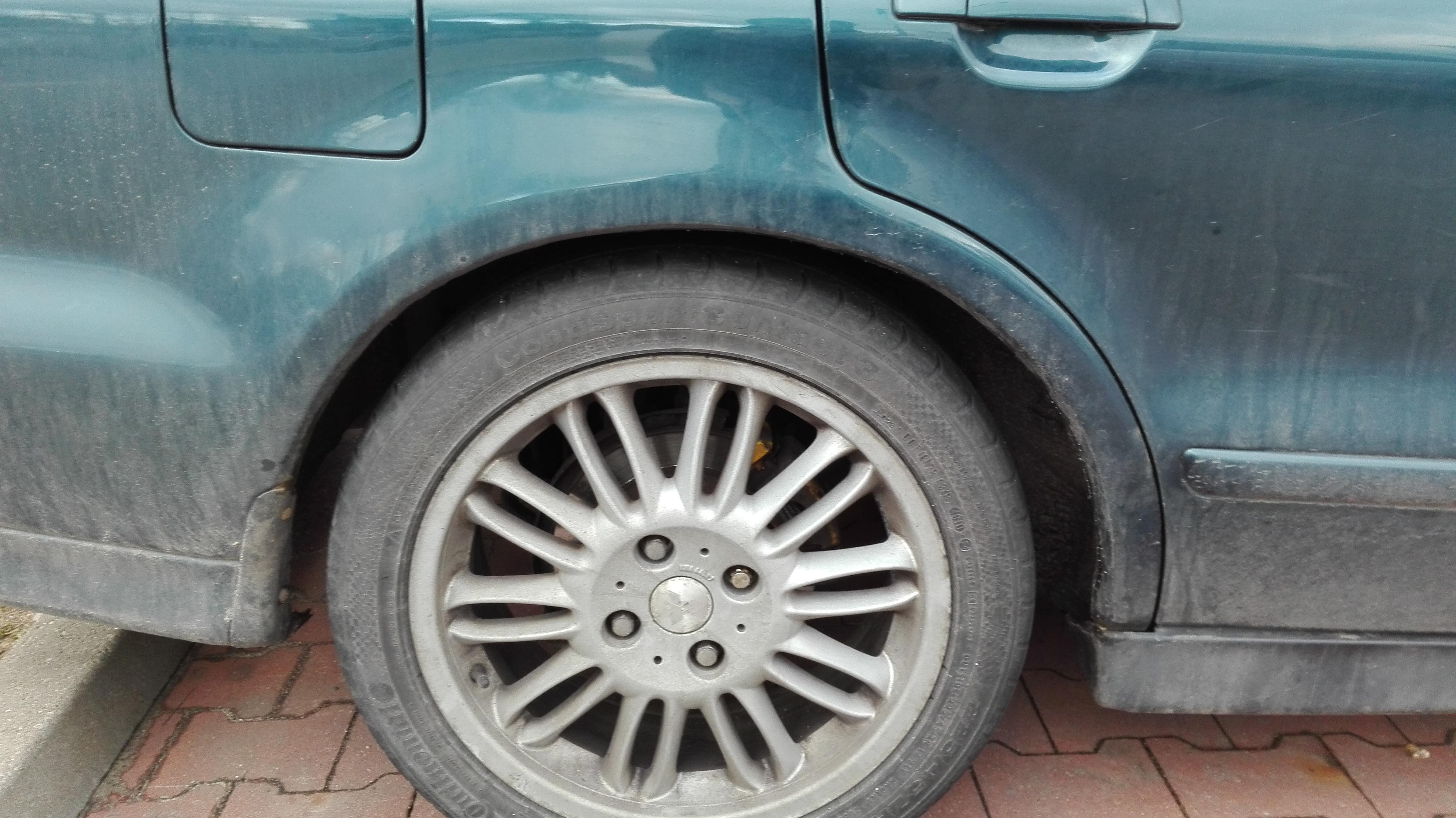

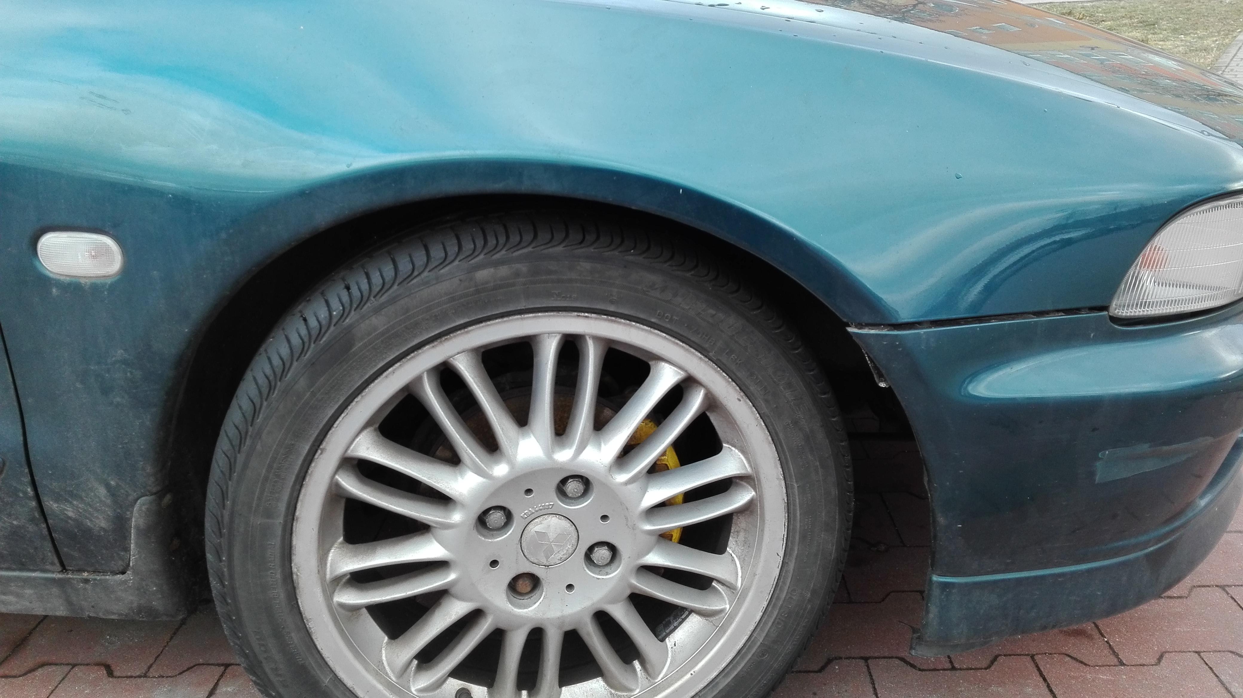

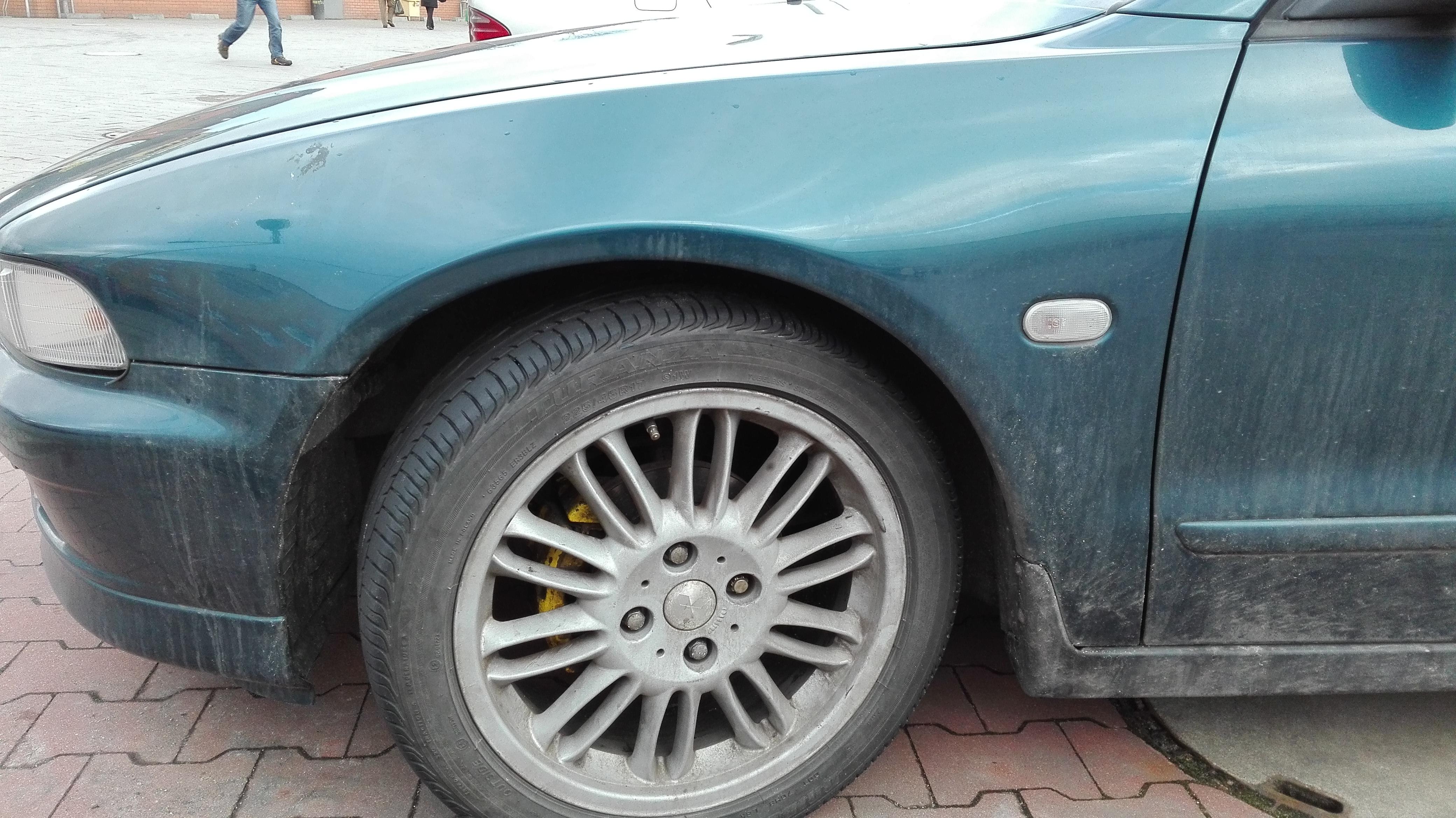

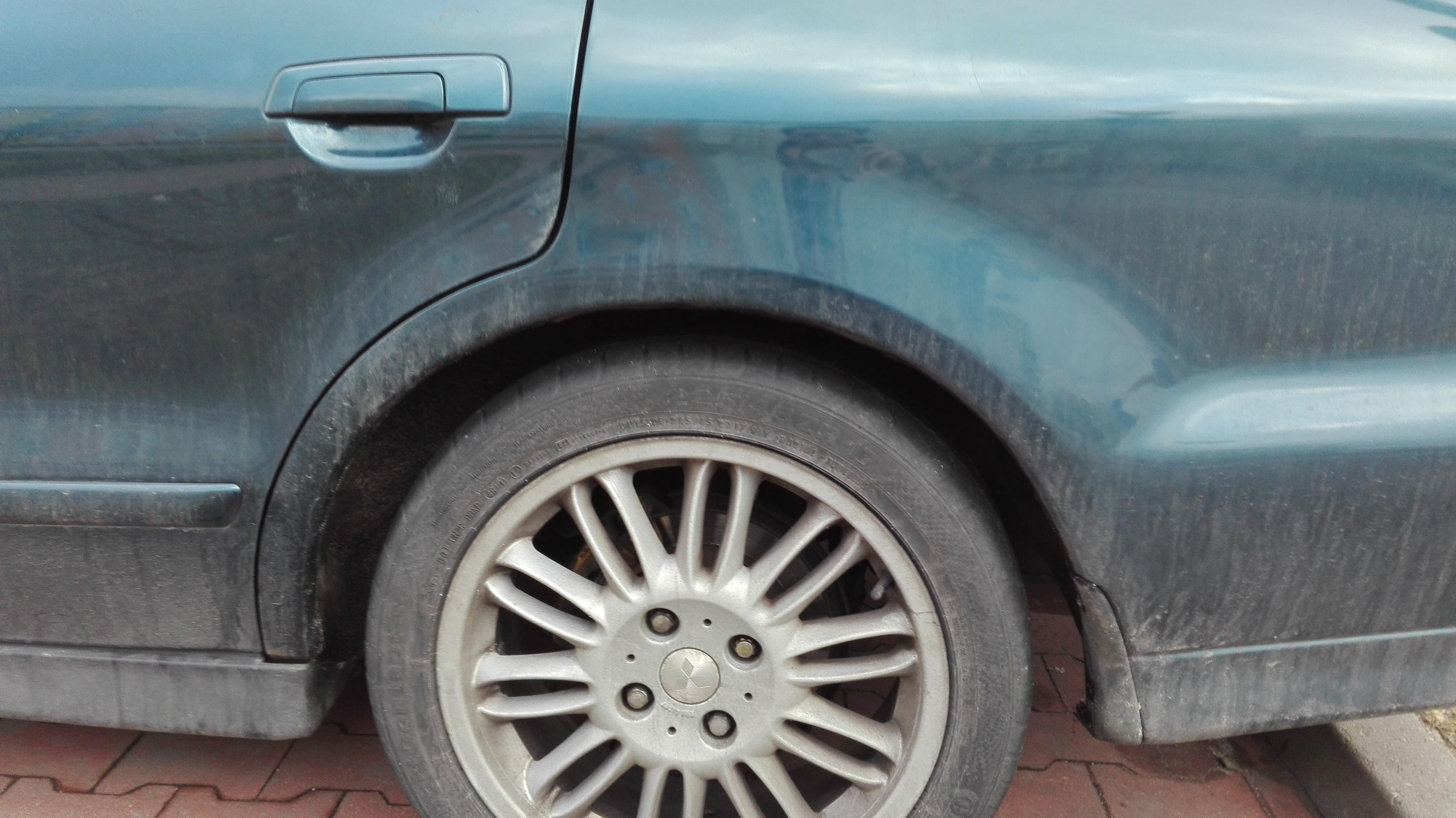

Na życzenie, i no faktycznie troszkę rdzy na prawym kielichu mam I Wsio
LP
PP
LT
PT
L Kielich
P Kielich
Jak już mówiłem rdzy dość mało (Progi też zdrowe) Ale jest problem z Silnikiem A dokładnie gdzieś dość mocno rzyga olejem I nie wiadomo gdzie (Przy montażu wahacza umyją mi porządnie silnik i sprawdzimy) I martwi mnie że to może być uszczelka |

marrok
Auto: Poszukiwane :)
Pomógł: 9 razy Dołączył: 29 Maj 2009 Posty: 290 Skąd: Biegun Północny
Wysłany: 29-01-2016, 08:52
Jeżeli uszczelka pod głowicą, to auto musiało dobrze dostać.
Ta opcja jest raczej mało prawdopodobna.
Sprawdź w 1 kolejności uszczelkę pod pokrywą zaworów-jest aluminiowa i z czasem robią się w niej wżery, bez szczeliwa nie uszczelnisz, tym bardziej że trzeba się naszukać dobrej uszczelki z zamiennika.
2 - oring na wałku rozrządu- z zamiennika jest zazwyczaj za twardy i puszcza olej.
3 - opcja to łączenie silnika i skrzyni biegów...
Tak jak pisałem, auto ma swoje lata i prawo domagać się troski
Blacharsko karoseria nie jest źle, ale tu nigdy nie było tragedii (poza tylnymi nadkolami) Kielichy do poprawy, natomiast ciemną stroną mocy w tym modelu są tylne podłużnice, może i są zachlapane konserwacją, ale obejrzyj je dokładnie, sprawdź zakończenie progów w tylnych nadkolach-tam też lubią się robić dziury.
Korozja auta był głównym motywem sprzedaży z mojej strony.
Poza tym życzę by auto służyło ci dobrze i nie drenowało za mocno kiszenia
Nie odbieraj tez uwag dot. auta jako krytyki swojej osoby, po prostu część (myślę że większość) z użytkowników gala mocno przeinwestowała auta i bez ogródek nazywa rzeczy po imieniu |

AlexMorane, nie chcę Cię martwić, ale tylne nadkola mają popuchnięte ranty, szczególnie lewe. Daję im pół roku, no maksymalnie rok i piękne kwiatki wyjdą na zewnątrz. Lewy kielich na już, ta rdza wyłazi od spodu, a i idę o zakład, że na tym samym kielichu od strony serwa masz już porządny wykwit, a od spodu będzie jeszcze gorzej.
Zadowolenia z wymarzonego auta przez to samo przechodziłem. |

Galancior94
Auto: Golf VI Variant
Pomógł: 6 razy Dołączył: 30 Cze 2011 Posty: 1425 Skąd: Stargard
Wysłany: 31-01-2016, 19:25
Chyba nie rozumiesz ze te pecherzyki i rdzawki moga sie okazac ladnymi dziurami |
