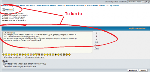

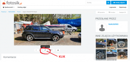

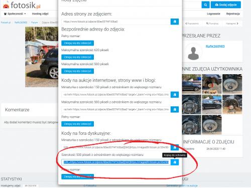

Jak pobierasz kod do zdjęć, to bierz je z sekcji: Kody na fora dyskusyjne - tam ,gdzie masz same nawiasy kwadratowe ;)

Widzę nadal zdjęcia nie działają bezpośrednio na forum, łap "poradnik", który kiedyś zrobiłem:
