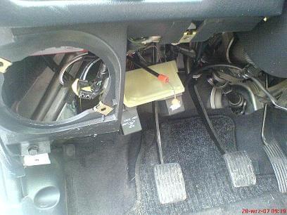

-Więc tak zdejmujemy osłonę tu chyba nie muszę pokazywać gdzie są śrubki
- odkręcamy wszystkie zbędne elementy np. głośnik mamy lepszy widok i dostęp
- odkręcamy dwie śruby mocujące konsole z przekaźnikami i sterownikiem centralnego

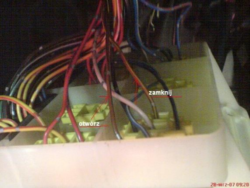

- szukamy brązowych kabelków
- rozizolowujemy je podpinamy się ze sterownikiem od sterownika powinna być instrukcja
jakie kolory za co dopowiadają
- podpinamy zasilanie sterownika
- programujemy pilociki
GOTOWE
powodzenia u mnie zadziałało ; -)

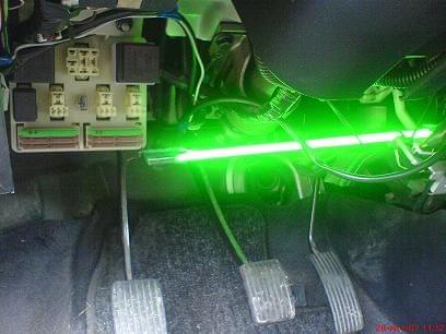

a to fotka mojego neonika lepiej wygląda w nocy : -)

Jestem w trakcie montażu i niestety nie wiem gdzie podłączyć zasilanie czyli "+". Ze zdjęć wynika ,że do brązowych podłączamy:zamknij-otwórz. A gdzie "+"????????

Niestety poddałem się, nie udało mi się podłączyć. Podłączyłem się do tych brązowych przewodów i po zaprogramowaniu pilota centralny mogę zamknąć, ale nie mogę otworzyć pilotem. "+" mam podłączony przed stacyjką do tego białego , grubego przewodu. Wszystko jet zrobione ok- ale nie działa-co mam zrobić!!!!!!!!!!!!

Jak już pisałem podłączyłem się do brązowych kabli jak na zdjęciu i"+" i "-" też. W jednym z brązowych kabli nie ma prądu, który pojawia się w momencie naciśnięcia pilota i drzwi - zamykają się. W drugim brązowym kablu cały czas jest prąd, więc po naciśnięciu pilota-otwórz- nie ma co pobudzić siłownika. W pozostałych kablach też jest prąd , wiec nie wiem do którego mam się podłączyć. W tym czarnym z kropką też jest prąd.
