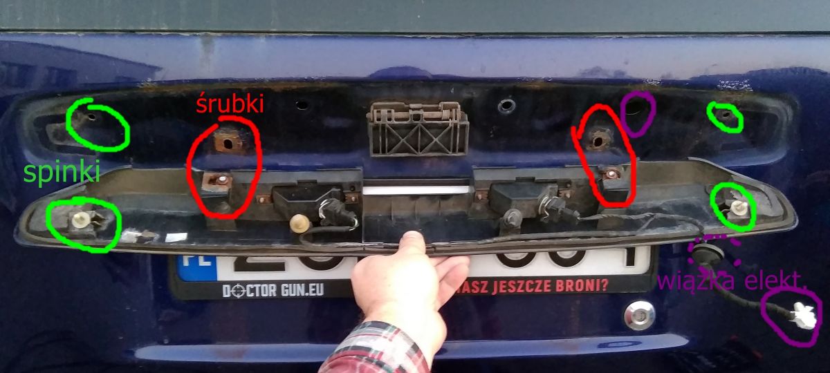

Jak zdemontować ten plastikowy pas w którym są osadzone lampki podświetlenia tablicy na klapie bagażnika oraz nakładki progowe?

| To muszę ściągnąć panel plastikowy od środka klapy? |

| Tak. |

Podpowiem tylko że przez te parę lat zapewne śrubki trzymające blendę (bodajże o ile dobrze pamiętam M6x30) mają już dość rdzy na sobie i możesz mieć problem z ich odkręceniem, gwinty oczyść szczotką drucianą i napsikaj porządnie WD lub innym odrdzewiaczem, jak nie ruszysz nakrętki to ich mocowania obrócą się w plastikowej blendzie.
U mnie owe śrubki poległy i musiałem ciąć kątówką ,
a zamiast niej użyłem poprzycinaną/przyszlifowaną główką - śrubę zamkową z łbem grzybkowym, M6 bodajże M6x30 lub dłuższą.
