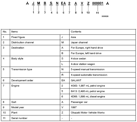

Zachęcam przejrzenie chociażby serwisówki Galanta ...dział GENERAL str 16

inspire, masz co najwyżej 98 :) Widać po zdjęciu...
