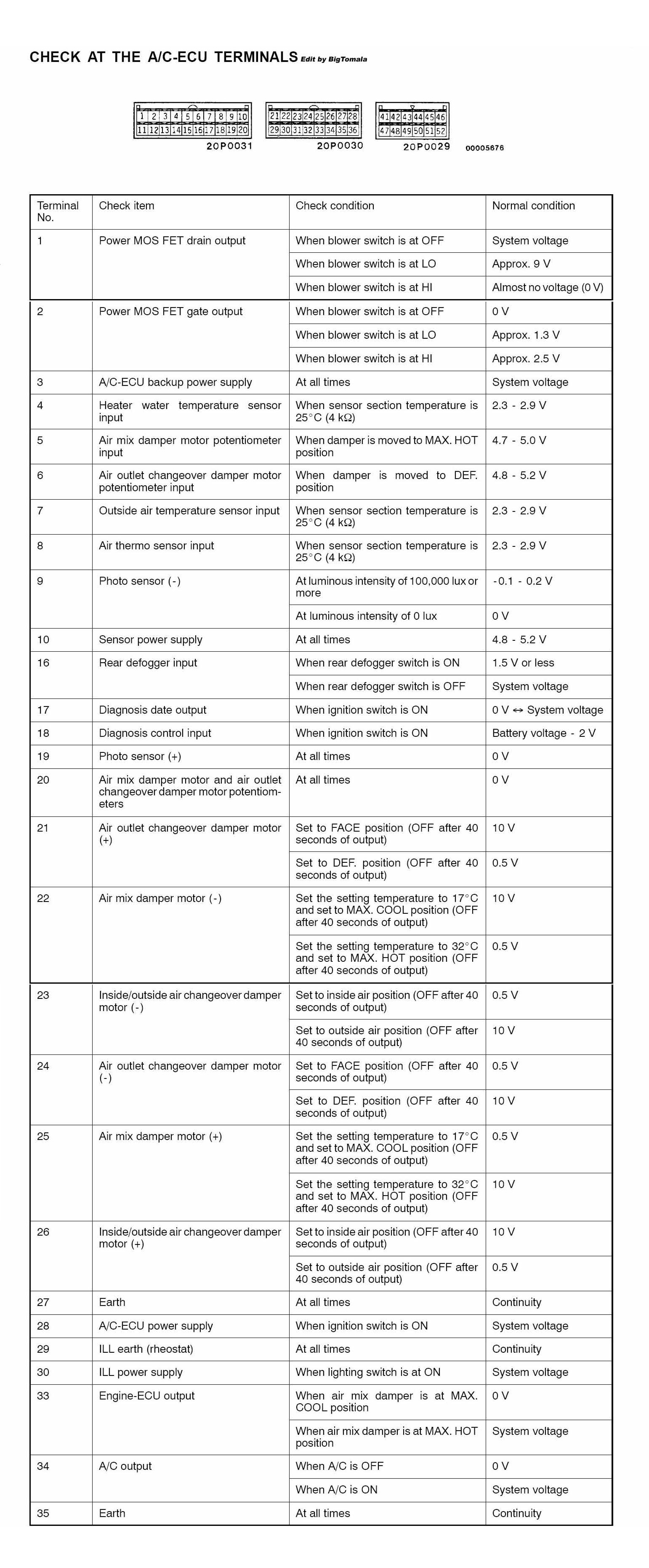

Poszukuje opisu złącza panelu climatronic, wydaje mi sie, ze gdzies go widzialem na forum ale teraz nie moge znalezc ani tu ani w manualach. Moze ktos kojarzy gdzie to bylo?

Zhan, w service manualu jest wszystko ładnie rozpisane. Nie mam tego na tym kompie, bo bym Ci podesłał. Jest rysunek 3 kostek, a pod nim cała tabela z rozpisanymi pinami. Wersje EU mają tylko 2 kostki.

o to, to, to... dzieki :)

Odświeże nieco temat i poprosiłbym kogoś o wklejenie fotki/schematu pinów klimatronika bo chce go podłączyć na krótko pod zasilacz żeby potestować oświetlenie.

Ja korzystałem z poniższej rozpiski. Jeśli dobrze pamiętam to musisz dać +12V na pin 28 i masę na pin 27 a jak chcesz żeby były podświetlone przyciski to dodatkowo +12V na pin 30.
Rozpiska pinów climatronica

m6riano, do tej samej rozpiski podałem Ci z manuala :?

Przez telefon też tłumaczyłem skąd ściągnąć service manual i w którym dziale jest rozpiska...

Ściągnąłem...wszedłem na 54 strone i niestety widocznie moja znajomość angielskiego poległa...Kolega Zhan znacznie prościej mi to przedstawił.
