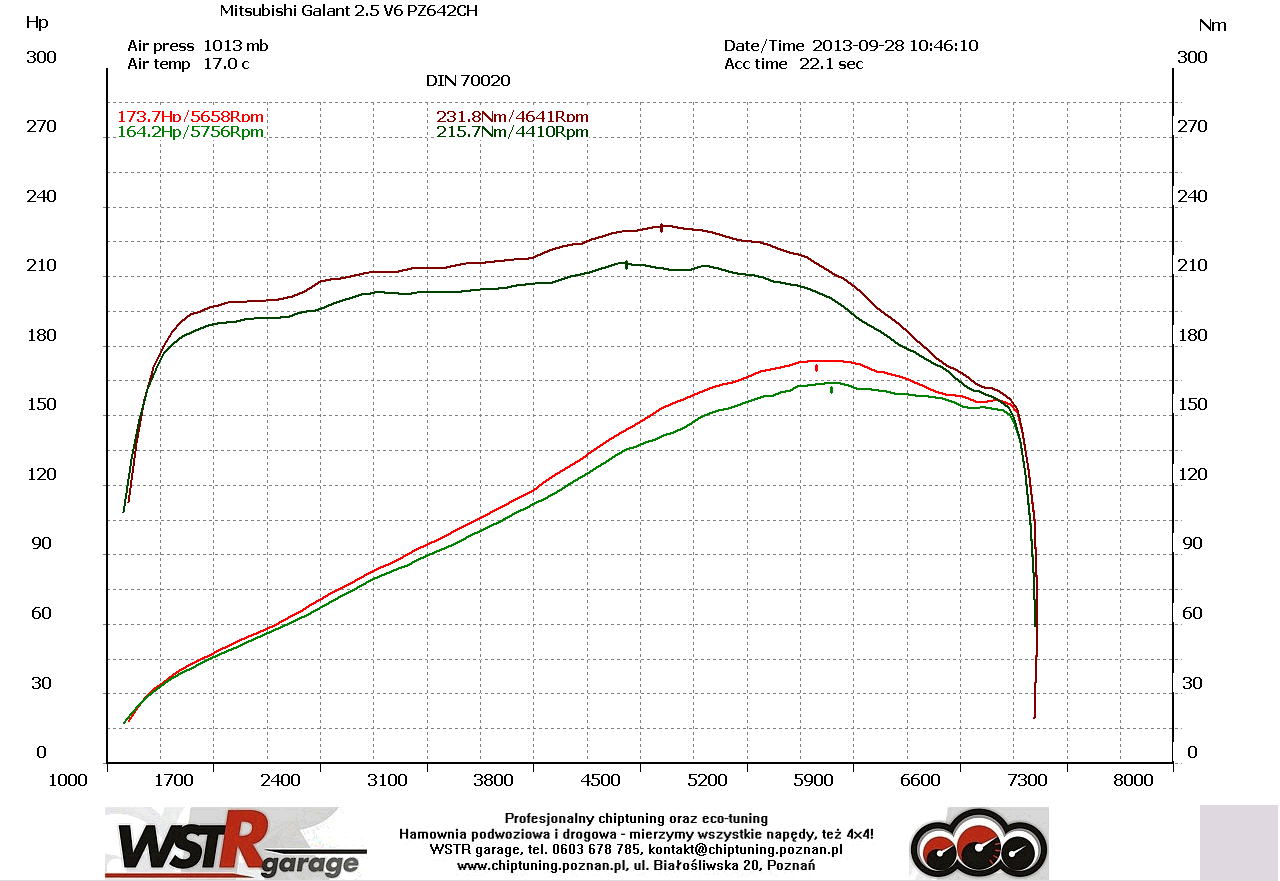

Znalazłem na tej stronie informację, że 6A13 mogą mieć 129kW czyli ~175,4KM i 230Nm.
Tak się składa, że jak byłem 2x na hamowni (raz w 2013 i raz w 2014r) wypluło u mnie podobne wartości
Na drugim pomiarze była taka różnica, że miałem założony kolektor dolotowy z legnum i bez egr. Dodam, że na hamowni na drugim pomiarze były jeszcze 2 galanty w manualu i 1 a/t. Manuale wypluły wtedy: 163,0 KM i 229,4 Nm (yahoo_wlkp) i drugi 167KM i 225Nm (niezarejestrowany na MM), a automat 159KM i 219Nm (mati_z).
Mój ECU silnika ma numer MD359139. Sprawdzaliśmy też z mati_z mapy paliwowe i są identyczne z jego galantem z A/T.
Patrzyłem też na wyniki z tego tematu i są porównywalne do tych z naszych pomiarów:

Skąd może się brać wyższa moc? Leję 95 (co raczej nie ma znaczenia). Jakaś zmiana mechaniczna? Inne tłoki, wałki rozrządu?
