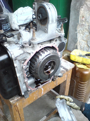

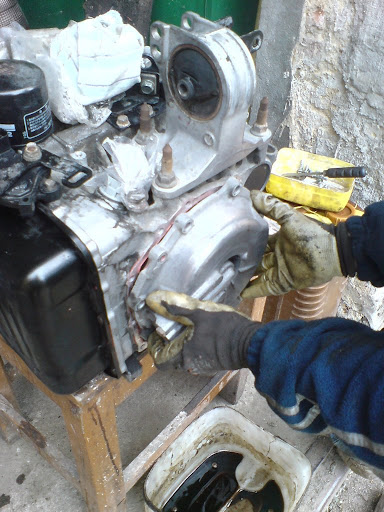

Czy ktoś może sprawdzić jaki kolor silikonu widać u niego w obudowie skrzyni przedliftowej? - chodzi o tą z przyciskiem HOLD, bez tiptronica.
A konkretne miejsce to łączenie komory hidrokinetyka z przekładnią. U mnie jest czerwony silikon i staram się dociec czy to oznacza, że skrzynia była już rozkręcana (bo o ile pamiętam oryginalnie jest biały - ala Dirco). |

Darku kolor czerwony, a w sumie po 11latach to już różowy heh Zresztą:

chodziło mi tak na wysokości filtra , bo ten dekielek to się łatwo zdejmuje
konkretnie zmierzam do ustalenia, czy z moją skrzynką wiązała się już naprawa wałka |

| Tez miałem w przedlifie czerwony. Konwerter jak w zegarku padł przy 172k km wiec raczej nie była rozbierana. |

moja ma 183 tkm, parę razy z kicka korzystałem (a to przyśpiesza "ten" moment) - zobaczymy...
w każdym razie - jak widać - czerwony silikon był tam stosowany normalnie |
