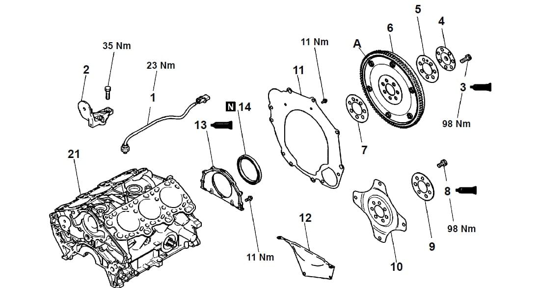

witam posiadam galanta 2.5 v6 automat zwykły 1997r .
problem to koło zamachowe które jush sie skończyło i rozrusznik nie łapie nawet po regeneracji
Wyjełem dziś skrzynie i sprzegło hydrokinetyczne.
moje pytanie to czy te koło jest wymienialne czy musze kupic nowe sprzegło bo u mnie jest to przyspawane a chyba było jush wymieniane sprzegło w nim i moze ktoś cos kombinował! prosze o zdjecia całego koła wraz z sprzegłem i jakies info pomocne bo nigdzie niemoge znaleśc zdjecia jak to powinno wygladac w całości od strpny koła!!

maclein napisał/a:
Jak już masz swojego rozbebeszonego to zapodaj fotkę.
Poniżej rysunek z manuala silnika, może coś podpowie:
by Owczar

własnie to bede zakładał całe sprzegło ydrokinetyczne z kołem zamachowym. podobno jest po koło 120tys przebiegu z anglika zobacze jak przyjdzie po zebach koła bo te jest czescia scalaona

konwetrer jest przykrecony do koła srubami kolego :biggrin: a jak ktos pisze ze podobno to sam wiesz jak jest, ja dalej twierdze ze taniej jest dać do regeneracji swoj stary, zeby potem niebyło dodatkowej roboty i kosztow
