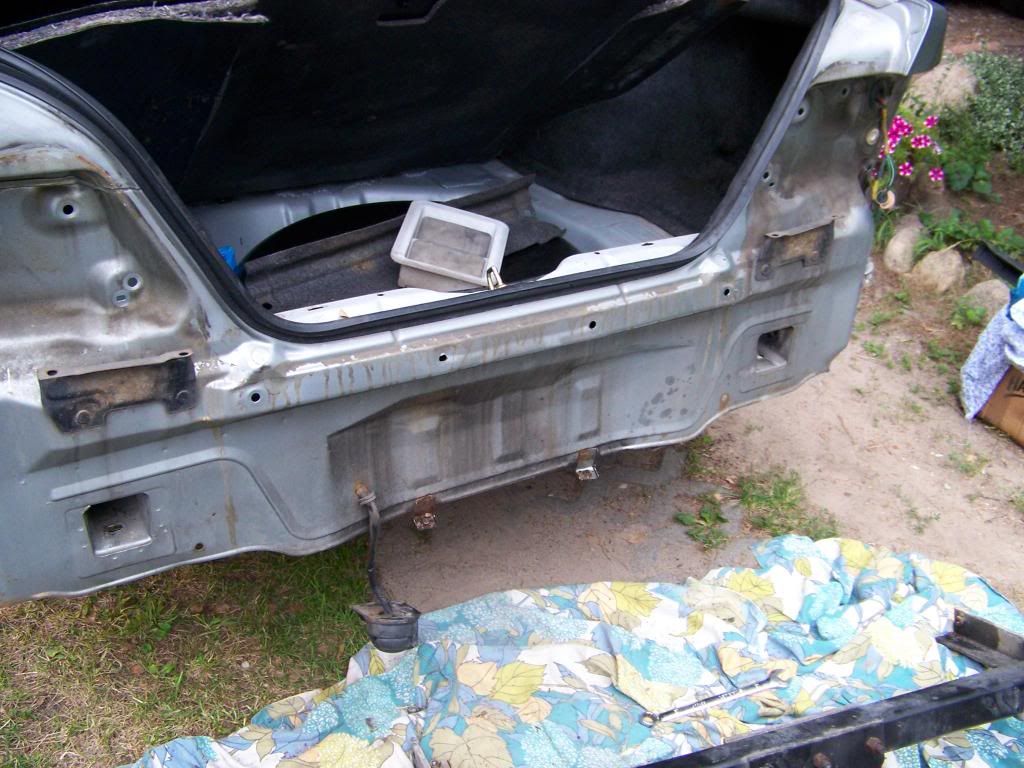

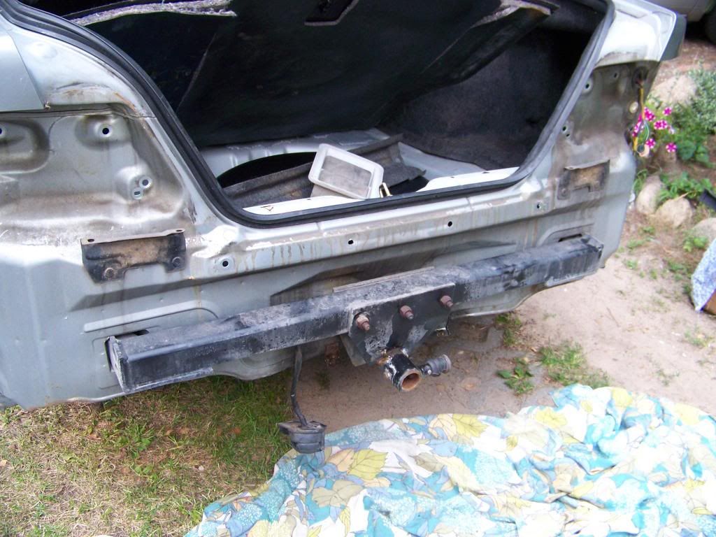

Ja miałem tak zamontowany hak w sedanie:
Tu widać którędy przechodziła wiązka:

Nie wiej jak w wagonie ale w sedanie:
-zdejmujesz lampy i pod nimi są klipsy do wypięcia
-odkręcasz 4 nakrętki pod dolną krawędzią załadunku (widać na foto)
-odkręcasz po 3 nakrętki na stronę w miejscu gdzie zboku zderzak łączy się z blachą karoserii
-odkręcasz 2 śrubki od dołu od kątowniczków (też widać je na zdjęciu)

Pomógł: 521 razy
Posty: 21935
Wysłany: 02-12-2013, 13:19
tresorex napisał/a:
To jest fabryczne miejsce.
