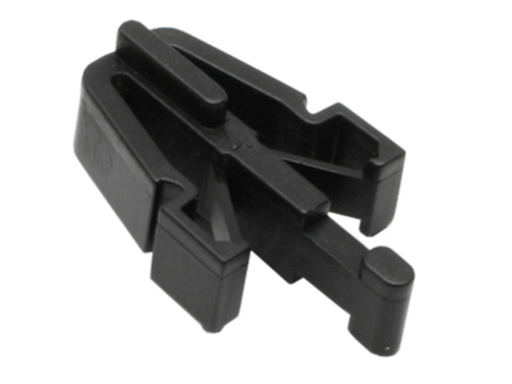

Atrapa to widoczne śrubki, kołki i zaczepy od frontu a od strony reflektora zaczepy wyglądające tak
Wystarczy nacisnąc ten języczek po środku między wąsami i powinien wyskoczyć, tam są chyba 2 sztuki.

Dzięki za podpowiedź. Właśnie robiłem drugie podejście. Tego języczka nie ma jak na zdjęciu, ten zatrzask jest schowany w takim dłuższym bolcu plastiku który wychodzi od atrapy grila. Dlatego ścisnąłem te wąsy po obu stronach do środka, coś tam delikatnie strzeliło/trzasnęło ale nie ruszyło :/ A do dolnego zatrzasku to chyba trzeba mieć chińskie rączki żeby się dostać Da się wyjąć reflektor bez ściągania zderzaka? I czy dobrze działam z tym zatrzaskiem, bo chyba powinien wyjść po takiej operacji? |

| Nie, trzeba od strony reflektora dostać sie do tego jezyczka co znajduje się miedzy tymi wasami które sciskasz, poswiec sobie dokładnie latarką, jest takie miejsce na odchylenie tego jezyczka, jak go odchylisz to atrapa powinna zejść, a zeby ja ponownie zamontowac to musisz te zatrzaski wyciagnac z lampy i wsunac do atrapy |
