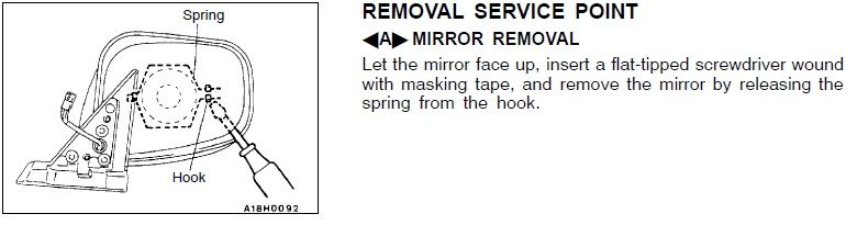

Próbowałem zdjąć szkło lusterka i jakoś nie mogę...
W manualu jest taki rysunek... ile w nim prawdy?
Ktoś może wyjaśnić jak zdjąć szkło?

1. przechyl lusterko maksymalnie wciskając górną krawędź..
2. Patrząc od spodu włóż plaski śrubokręt pomiędzy lusterko (czarny plastik) a mocowanie (biały plastik), przekręć śrubokrętem jednocześnie lekko podważając. Zaczepy dolne puszczą (druga fotka)
3. Odchyl lusterko z zwolnionymi zaczepami dolnymi maksymalnie do góry, zaczepy górne (3 fotkaa) się zwalniają i lusterko masz w reku... jeszcze tylko odpięcie wtyczki podgrzewania lusterka..

Widzę że zupełnie inaczej niż w manualu... Ale jest identycznie jak w colcie CA0 :) Dzięki! Chyba można to dodać do listy FAQ :)
