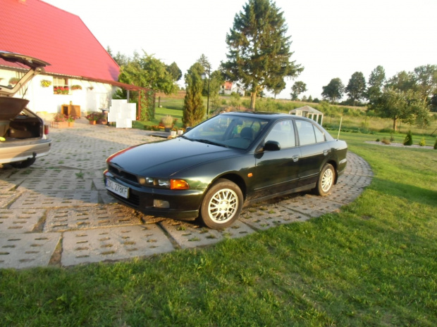

Poniżej zamieszczam zdjęcie z 2013 roku, świeżo po zarejestrowaniu. Full seria:

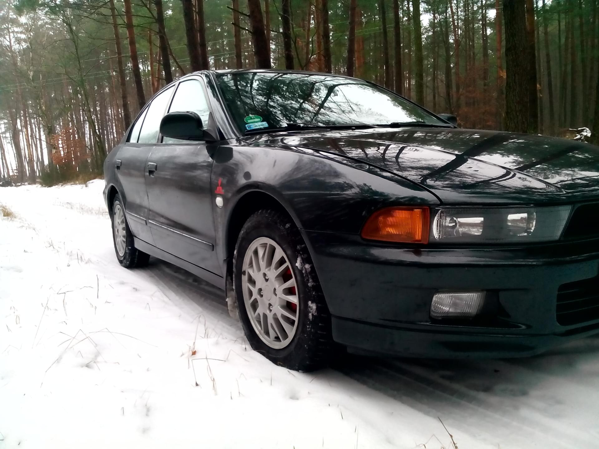

Poniżej zamieszczam zdjęcia obecne auta:
Ogólnie na tych zdjęciach nie prezentuje się zbyt wyraziście...a to dlatego, że zdjęcia robione telefonem na szybko no i Galant brudny z powodu tej wiecznie okropnej pogody. Dobre zdjęcia za jakiś czas. :roll:

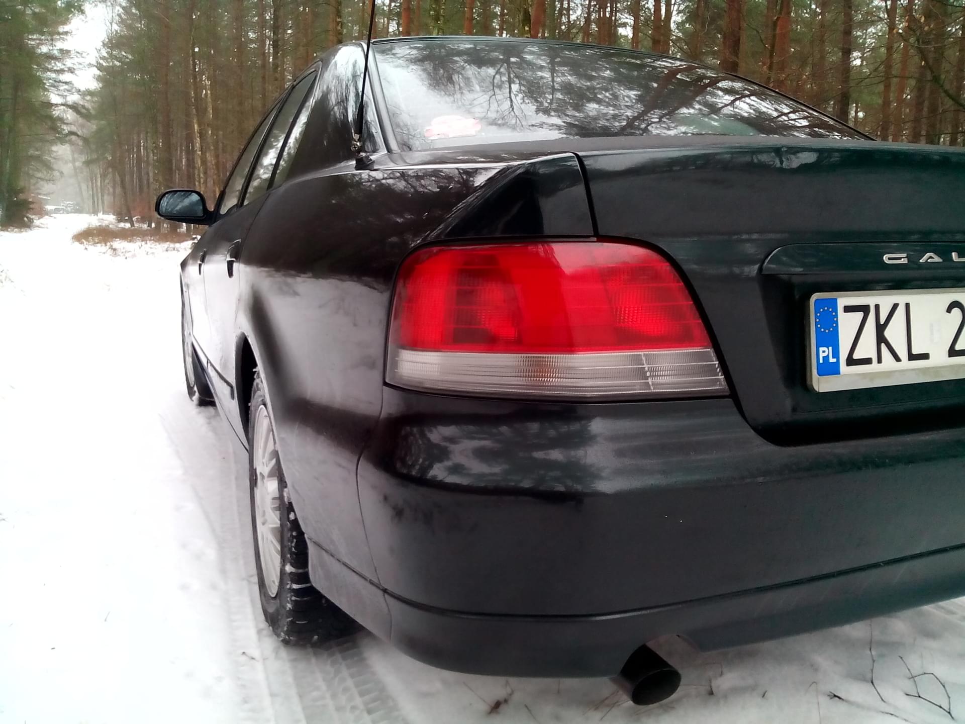

Dziś postanowiłem okleić tylne lampy folią (pomarańcz dla testu). Muszę powiedzieć, że średnio to wygląda - tak jak przeczuwałem. Została mi jeszcze czerwona folia, którą również sprawdzę. Jeszcze żadnego Galanta z folią na tylnych lampach nie widziałem, ale jak już ma się podobać, to trzeba by było poćwiczyć nad precyzją klejenia. Nie jest to takie banalne jak się wydaje.
Poniżej zdjęcia "przed" i "po" :

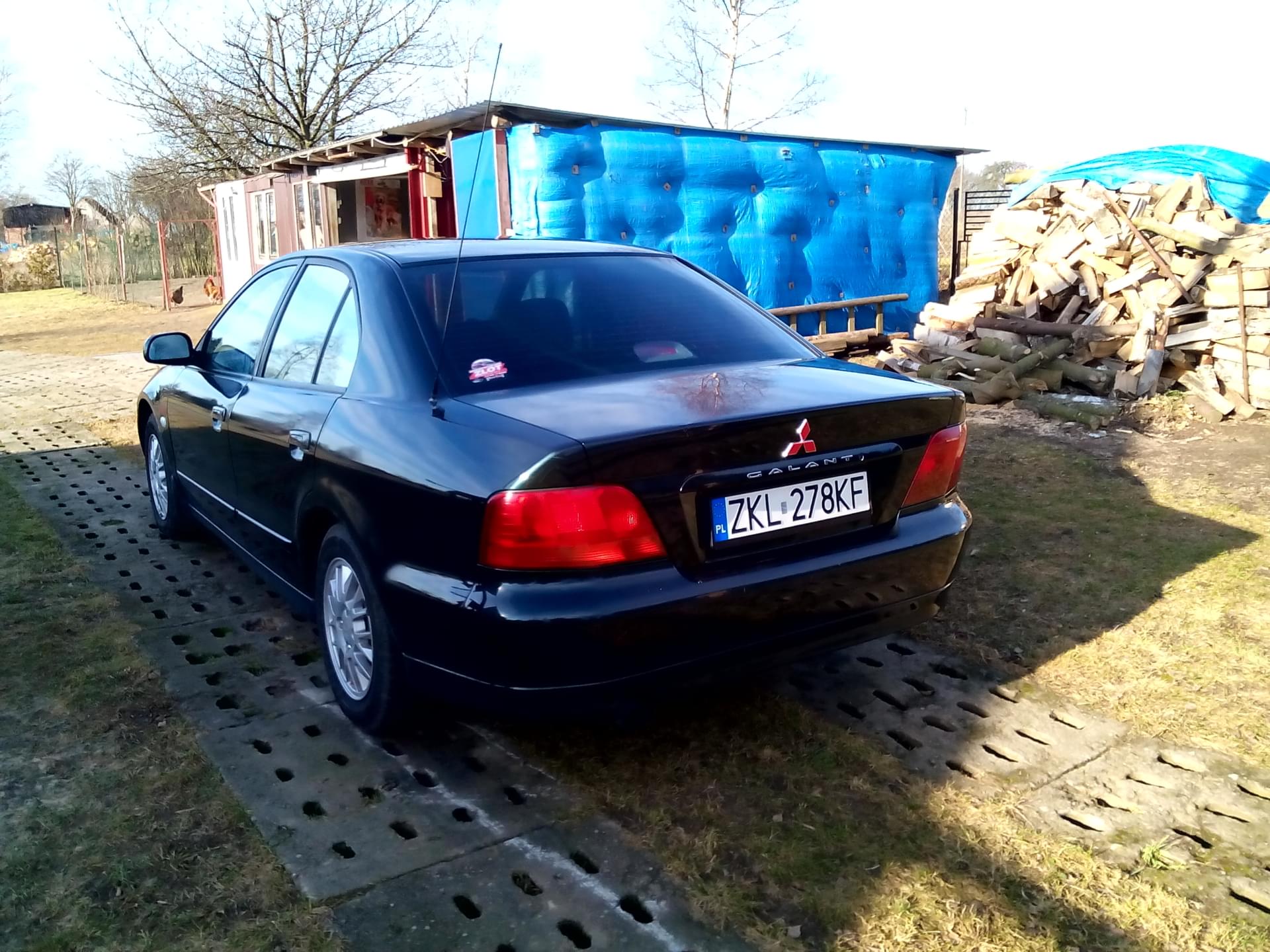

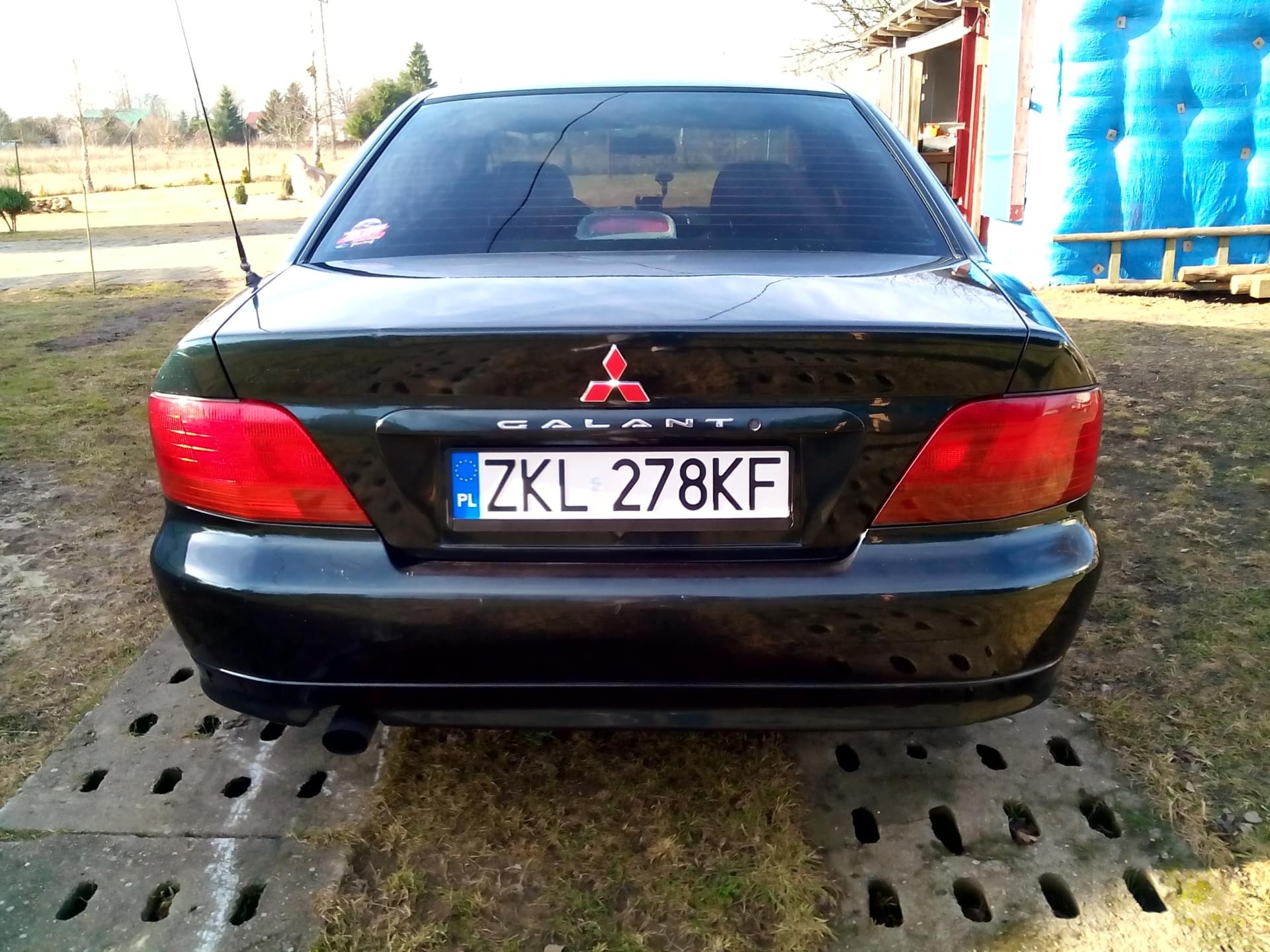

robertdg, dużo lepszy efekt :) dla potomnych - nie ma co się spodziewać rewelacji po folii za 5 zł z allegro :D liczyłem się z tym. Jutro wpadną fotki z full-redów ale raczej na 90% zostanę przy oryginałach i zacznę myśleć o poliftowych. :D
Dzisiaj fotki z folią "czerwoną". Odcień bardziej wpada w pomarańcz niż w czerwień. Ogólnie nie polecam. Folia już zdjęta - zostają oryginalne lampy.
Przykleiłem też znaczek :)
