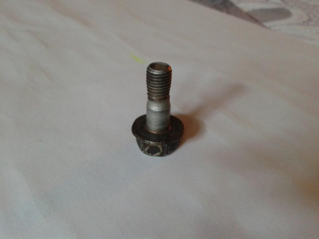

dzisiaj przy dokręcaniu hamulców z przodu urwała mi się śruba.
To znaczy nie do końca urwała, była przeciągnięta i w porę wykręciłem ją.
Hamulce z jednym dużym tłoczkiem.
Chodzi o tą śrubę która się wkręca w prowadnice.
Teraz mam problem bo nie mam czym dokręcić zacisku, a w żadnym sklepie w moim mieście ni znalazłem tej śruby.
Czy da się ją w ogóle dokupić. Może ma ktoś na zbyciu, albo wie gdzie dokupić.
To ta śruba.
[ Dodano: 22-07-2013, 19:01 ]
Znalazłem coś takiego,
wygląda identycznie ale czy będzie pasowała?
aukcja

Głowy nie dam sobie uciąć, ale powinno pasować QB113-1383
http://www.motointegrator...83#tab-vehicles
gdzieś w pudłach mam kilka zacisków po ostatnim lifcie :D ale w domu będę dopiero jutro wieczorem.
Mogę ci podesłać w środę jeśli znajdę.

jafo2, poproś sprzedawcę żeby pomierzył, zmierz swoją i porównaj.

Ok, dzięki za link znalazłem w sklepie intercarsu,
byłem u nich ale nie potrafili znaleźć.
Śmignę jutro do nich z rana może będą mieli.

Gwint 8 ? jaka długość ? bo może mam

jafo2, może się przyda numer OEM - MR407743

Zamówiłem w inter cars (na szczęście mam dojście żeby zamówić po godzinach otwarcia), jutro przyjdzie zobaczymy czy pasuje.
Wielkie dzięki za wszelkie podpowiedzi.
Dam znać, jutro co i jak.
[ Dodano: 28-07-2013, 23:39 ]
QB113-1383 pasowało.
W intercarsie znalazłem jako śrubę do Toyoty Avensis.
