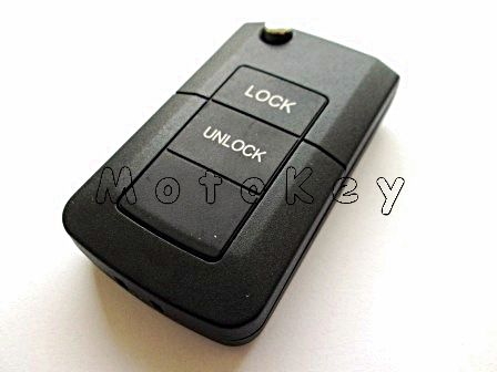

Na allegro można kupić kluczyk ze scyzorykiem do galanta ( http://moto.allegro.pl/ob...2887860848.html )
Ma ktoś z was taki? Co z immobilaiserem który jest w kluczyku?

musiałbyś rozwalić oryginalny kluczyć, wyciągnąć transponder (tak sie to chyba nazywa) i włożyć do nowego klucza (o ile ma dedykowane miejsce)

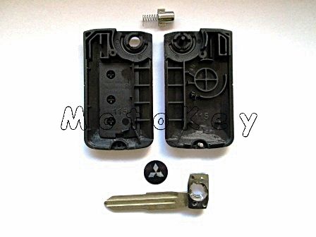

ja w Radomiu w M1 za 90zł zaprogramowałem. nic nie trzeba rozwalać. dostajesz pigułke wielkości podłużnej tabletki. najlepiej pochodzić i popytać bo ceny są bardzo zróżnicowane i czasem chcą wcisnąć jeszcze kluczyk tak mi gościu w Kielcach chciał zrobić i krzyczał 220zł.
odwiedź kilka punktów w którym dorabiają klucze. najlepiej to nie w swoim mieście.

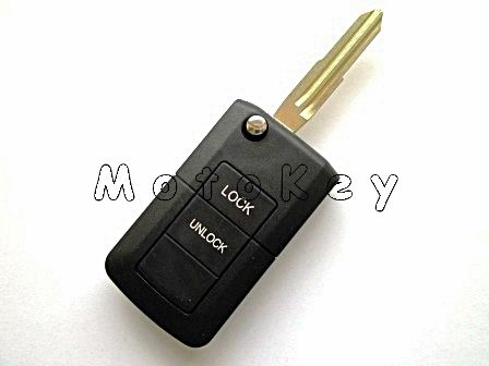

A można kupić taki scyzoryk bez przycisków LOCK i UNLOCK?

wydaje mi się że będzie problem bez przycisków. minusem tych "scyzoryków" jest że po pewnym czasie lubi luzować się grot.
Dokładnie, to chiński badziew...
