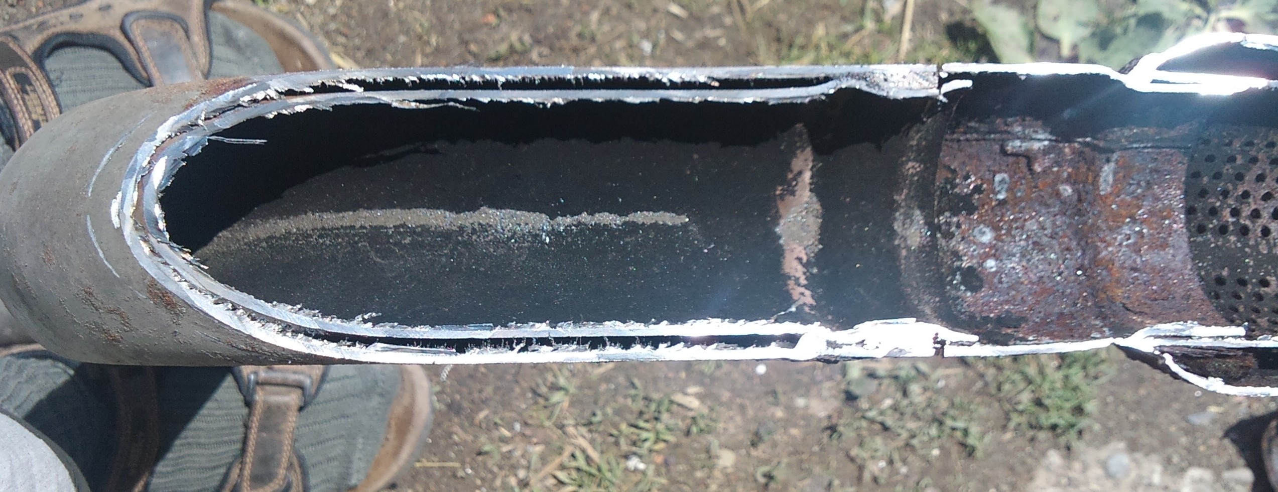

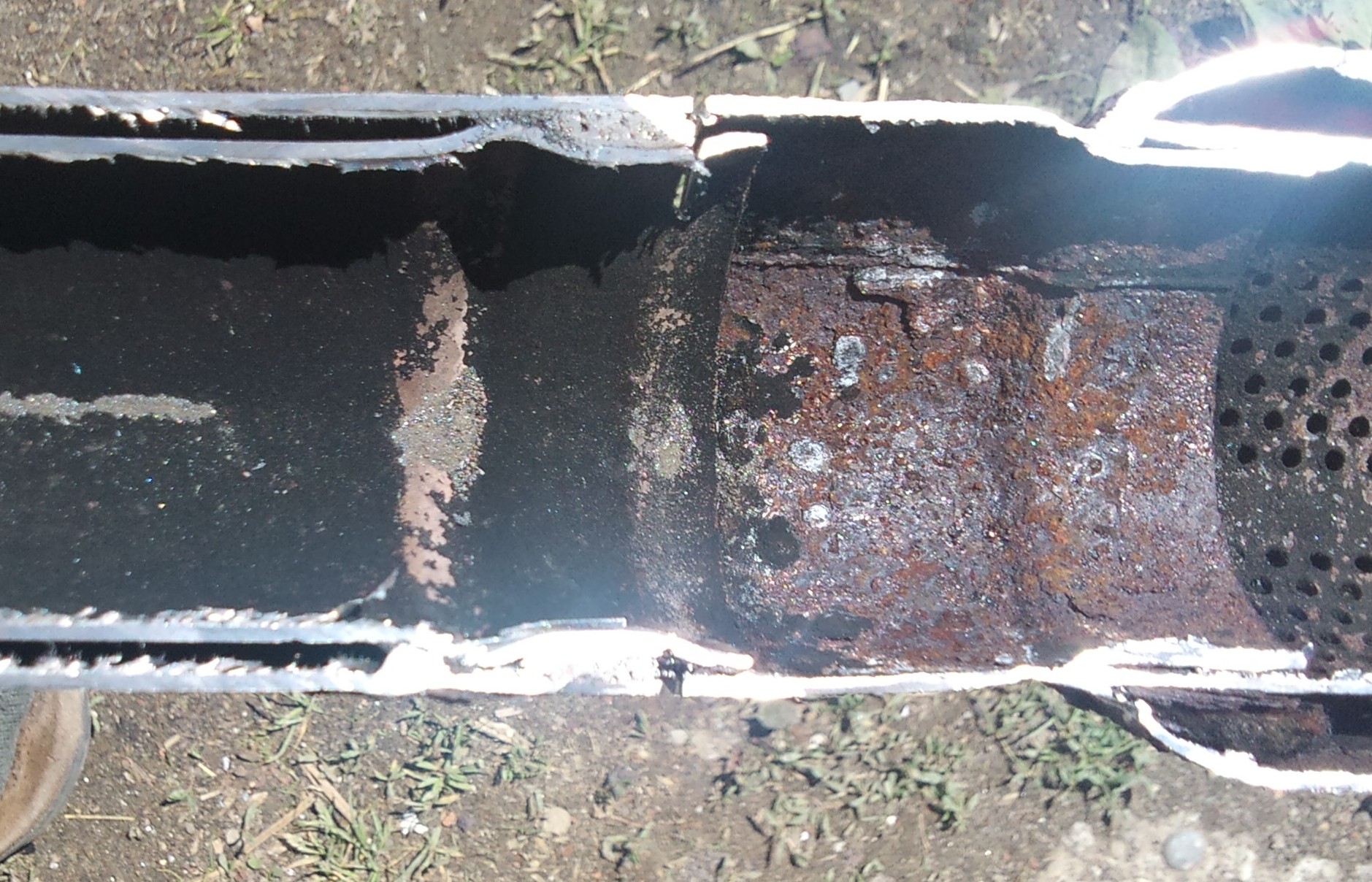

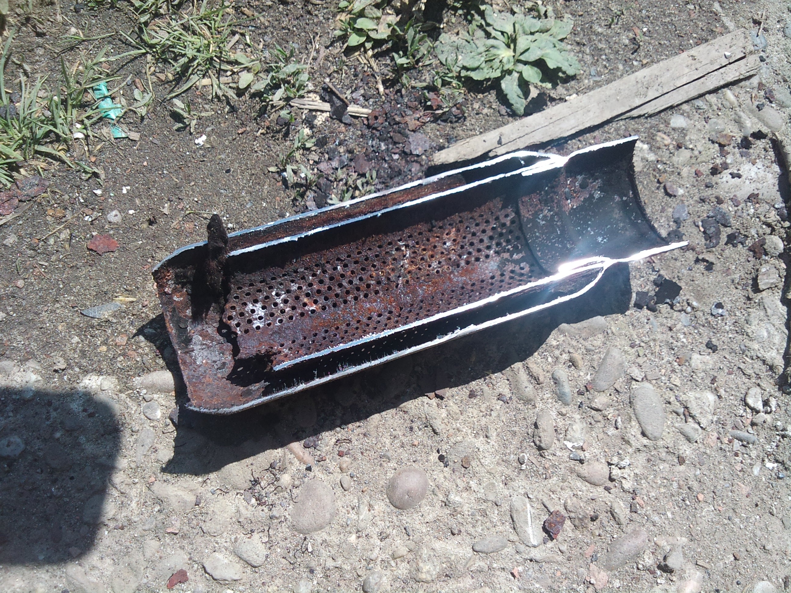

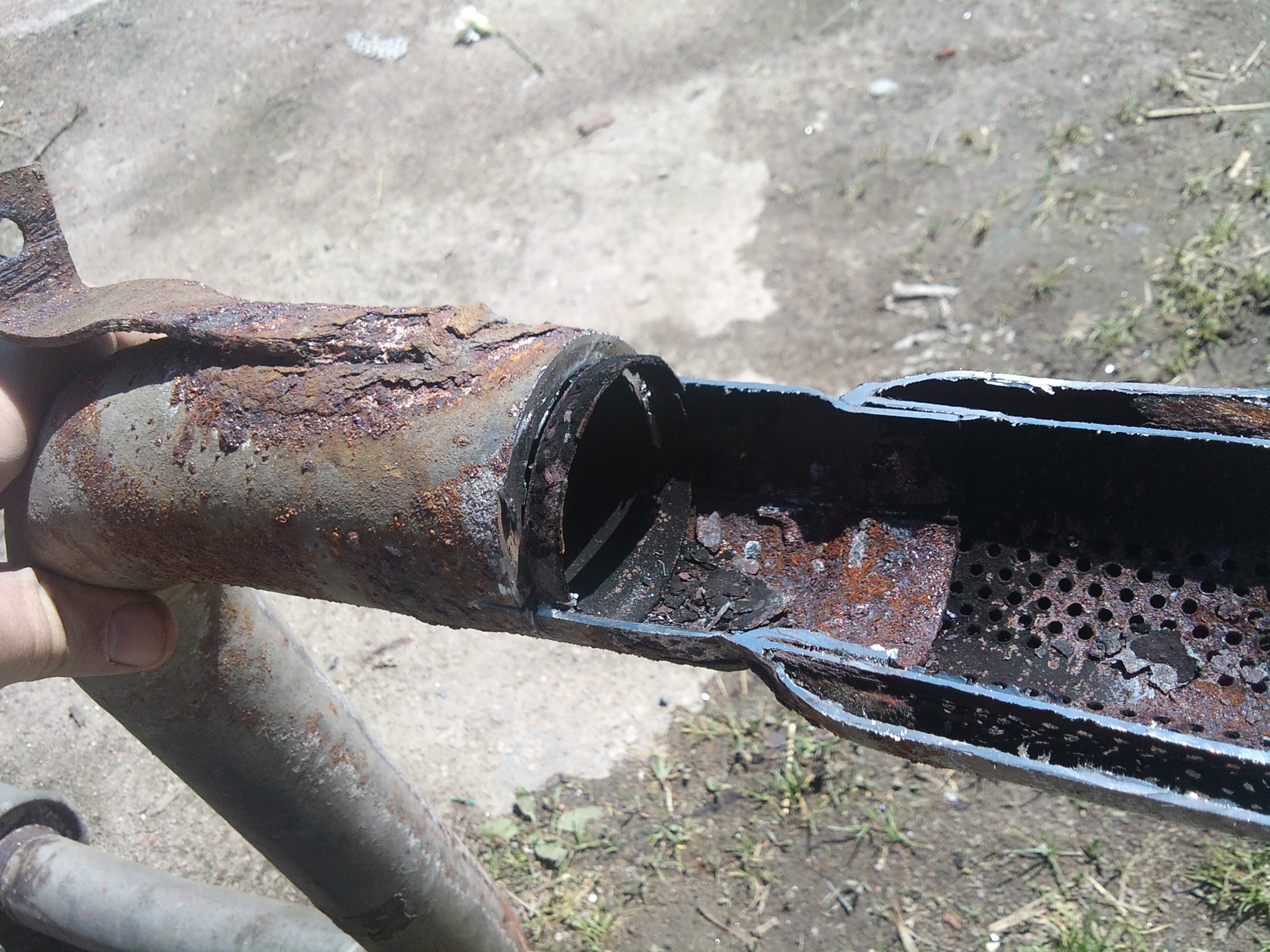

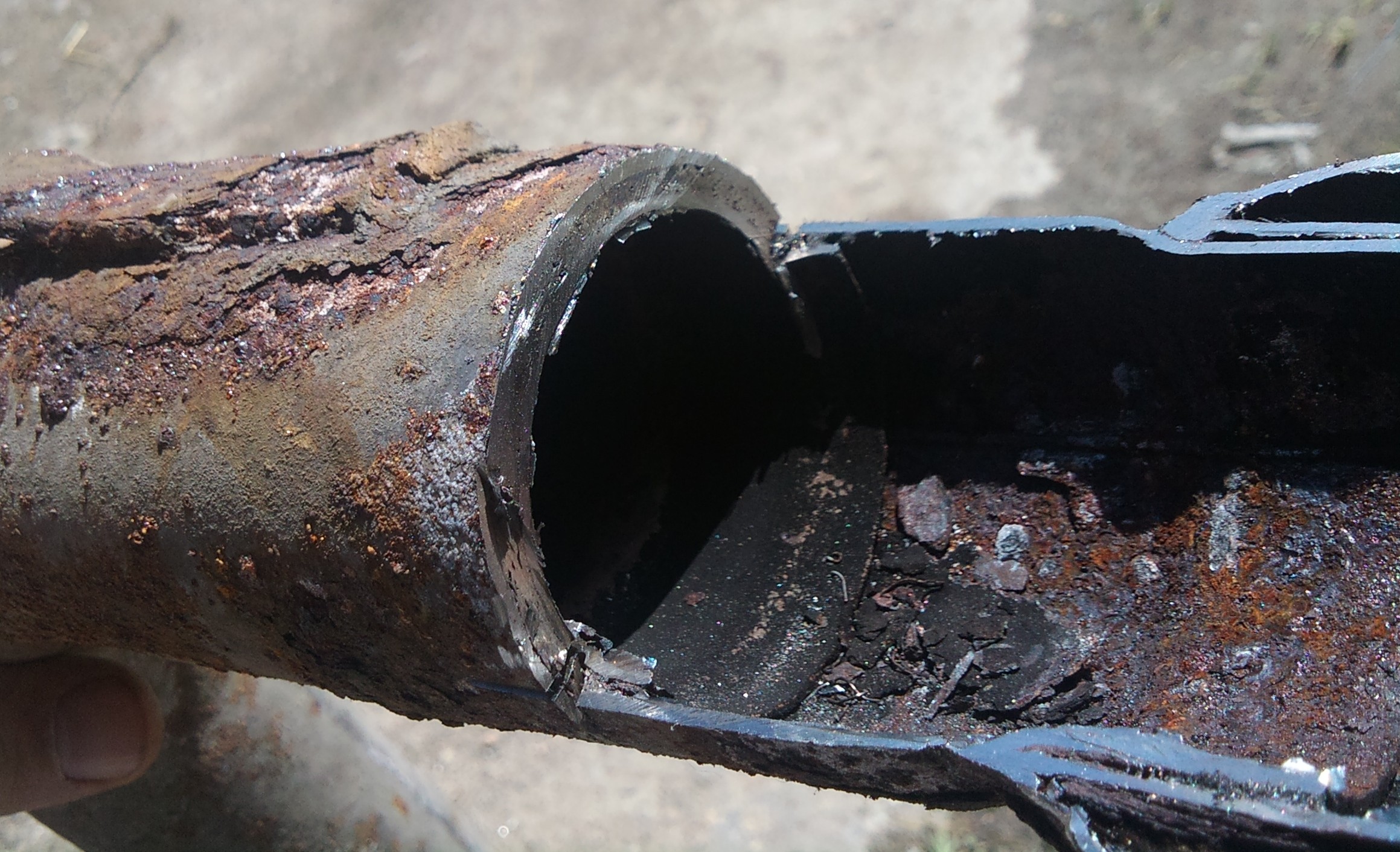

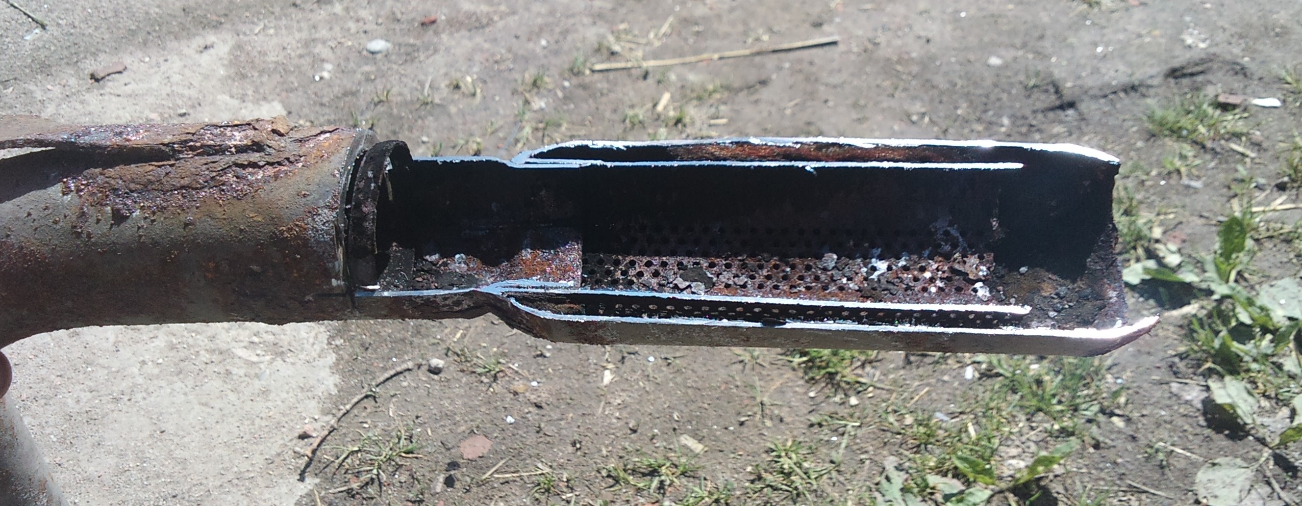

Z poniższych zdjęć jasno widać przyczynę awarii tłumika - końcowy odcinek rury środkowej - mini tłumik wykonany jest z gorszej jakościowo stali i jako jedyny element całego zespołu posiada pojedynczą ściankę ze spawem bezpośrednio narażonym na czynnik wewnętrzny i zewnętrzny. Jak widać takie połączenie nie jest najszczęśliwsze. Wcześniejszy odcinek rury jest w stanie niemal idealnym co pozwala na ponowne wykorzystanie tego fragmentu.
Dodatkowo można zauważyć, że rura wykonana jest z dwóch warstw niepołączonych ze sobą oprócz małego spawu pozycjonującego, i jest uszczelniona / wypozycjonowana za pomocą zaciśniętego pierścienia z plecionki drucianej - zapewne w celu ograniczenia przenoszenia drgań akustycznych na zewnątrz wydechu. Gdzieś mam jeszcze zwykłą rurę (tę tanią) którą przetnę i pokażę różnicę - ale organoleptycznie rzecz biorąc na 99% jest to rura pojedyncza.

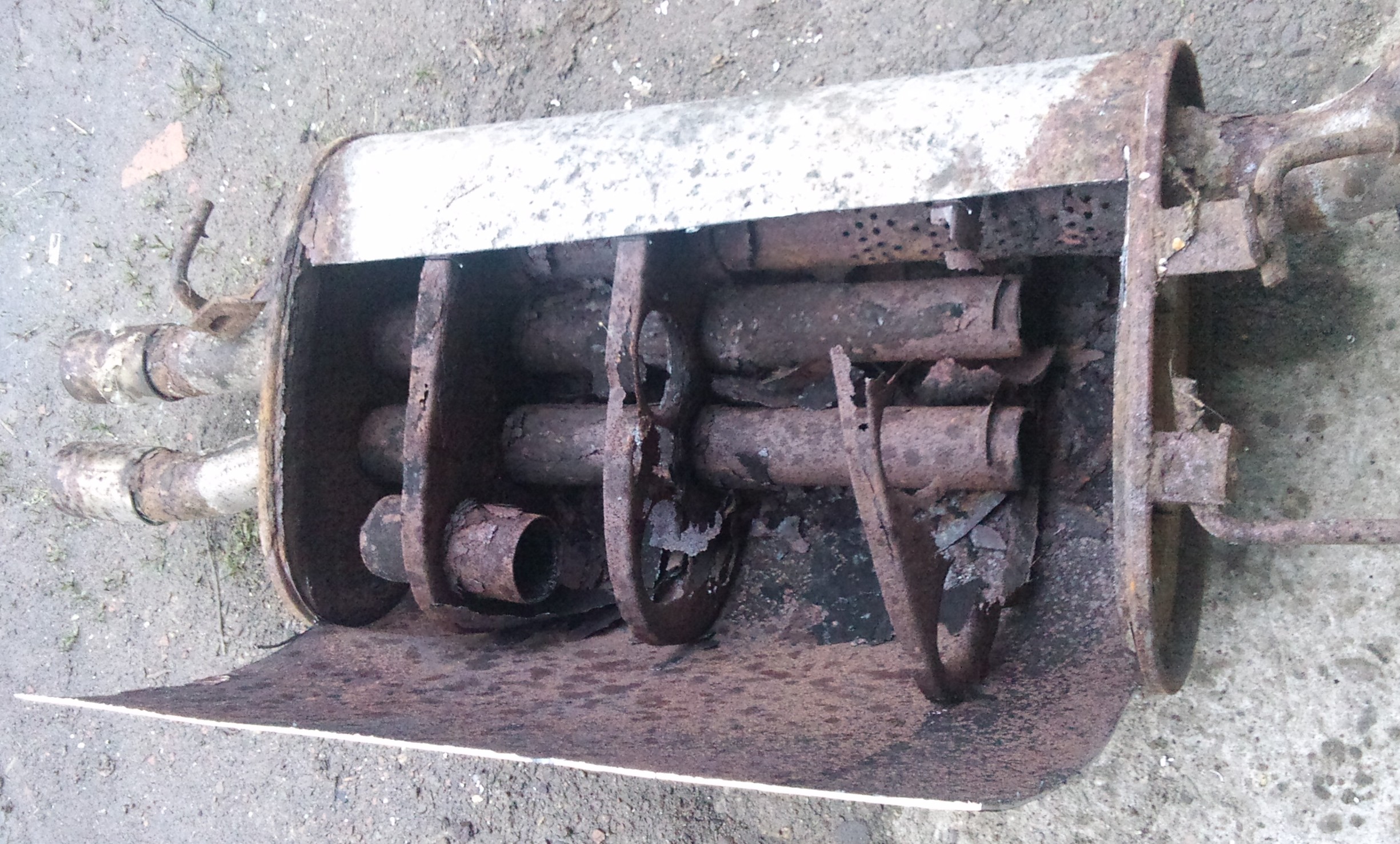

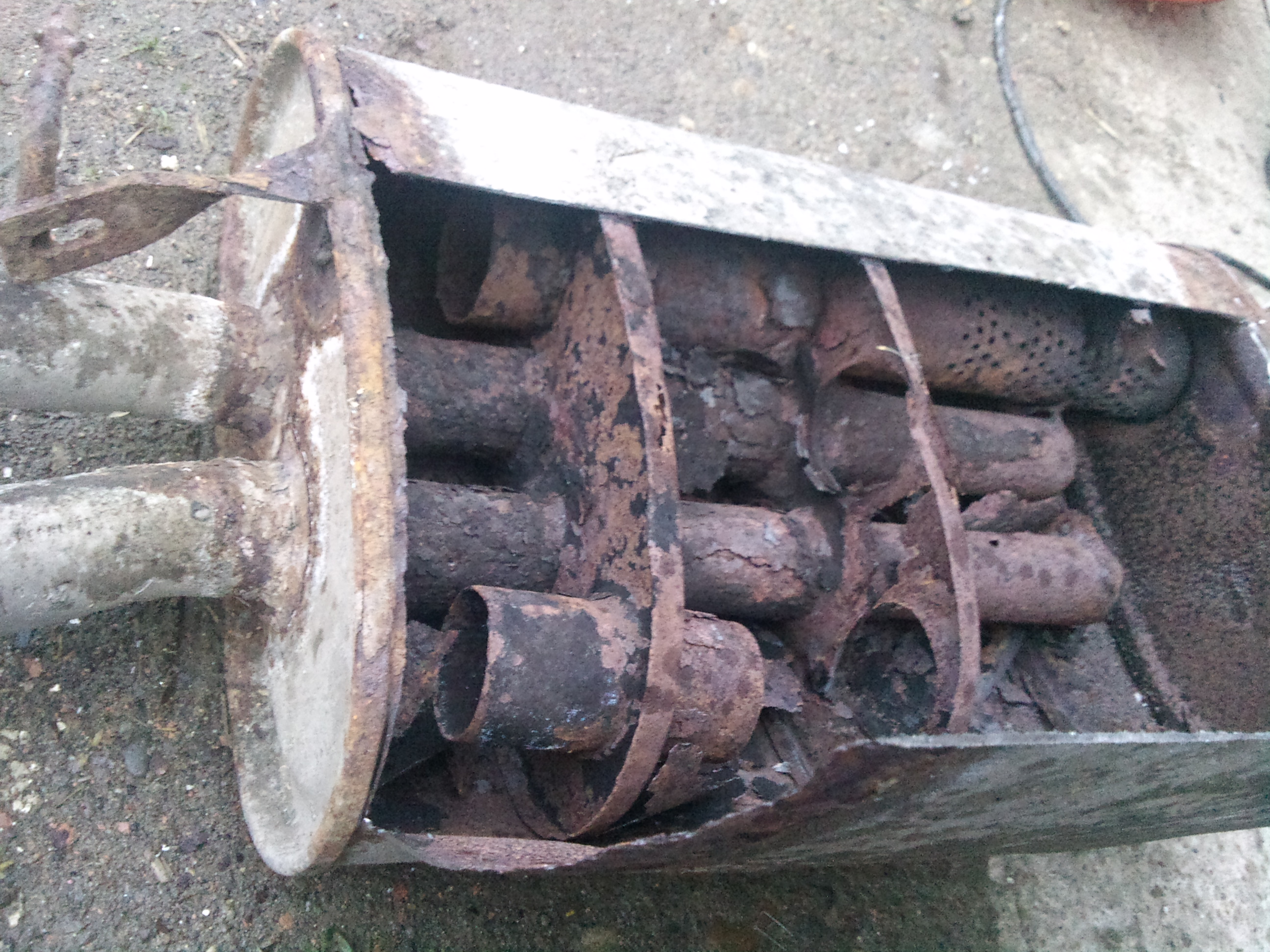

Oto zdjęcia :

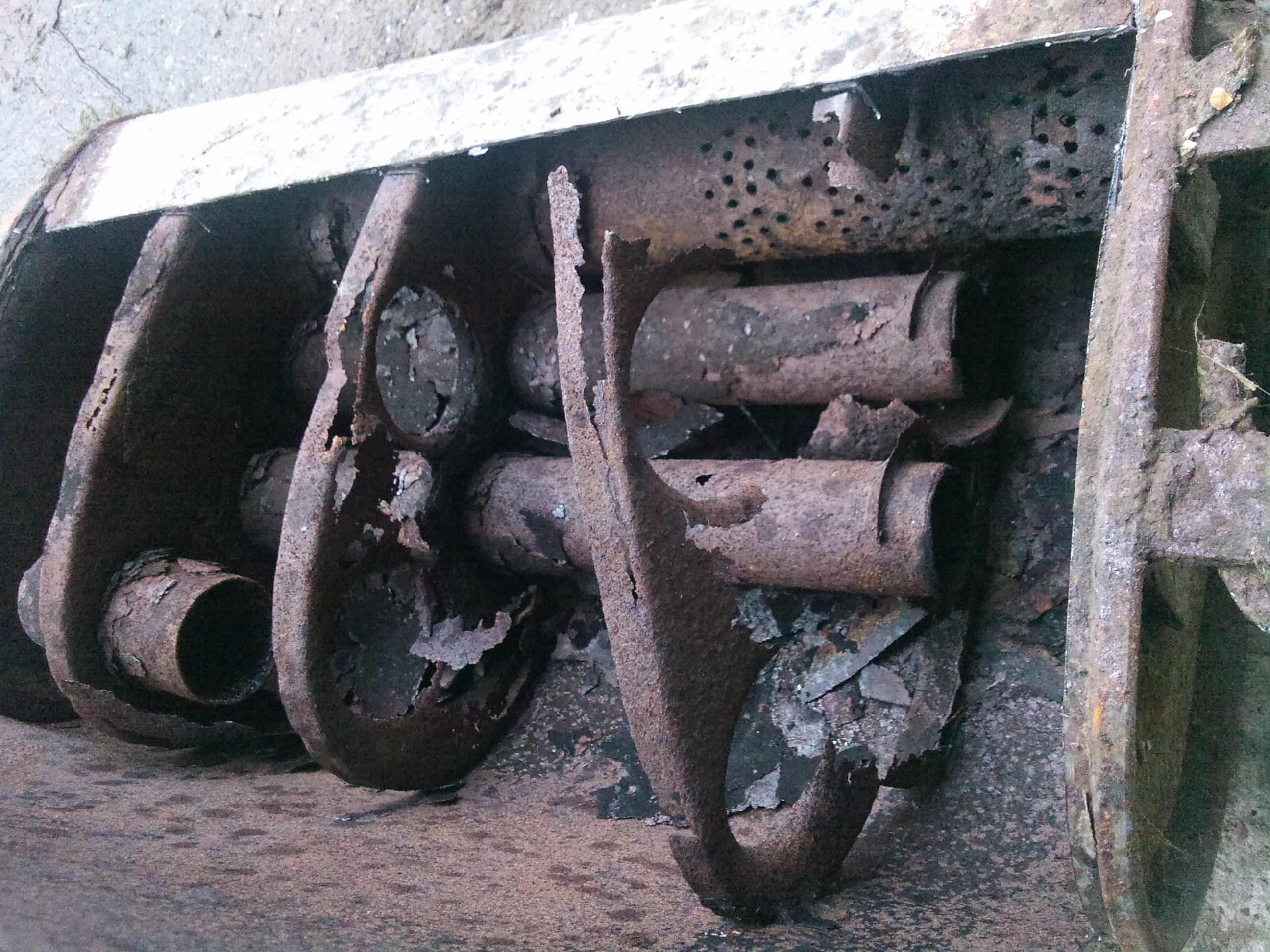

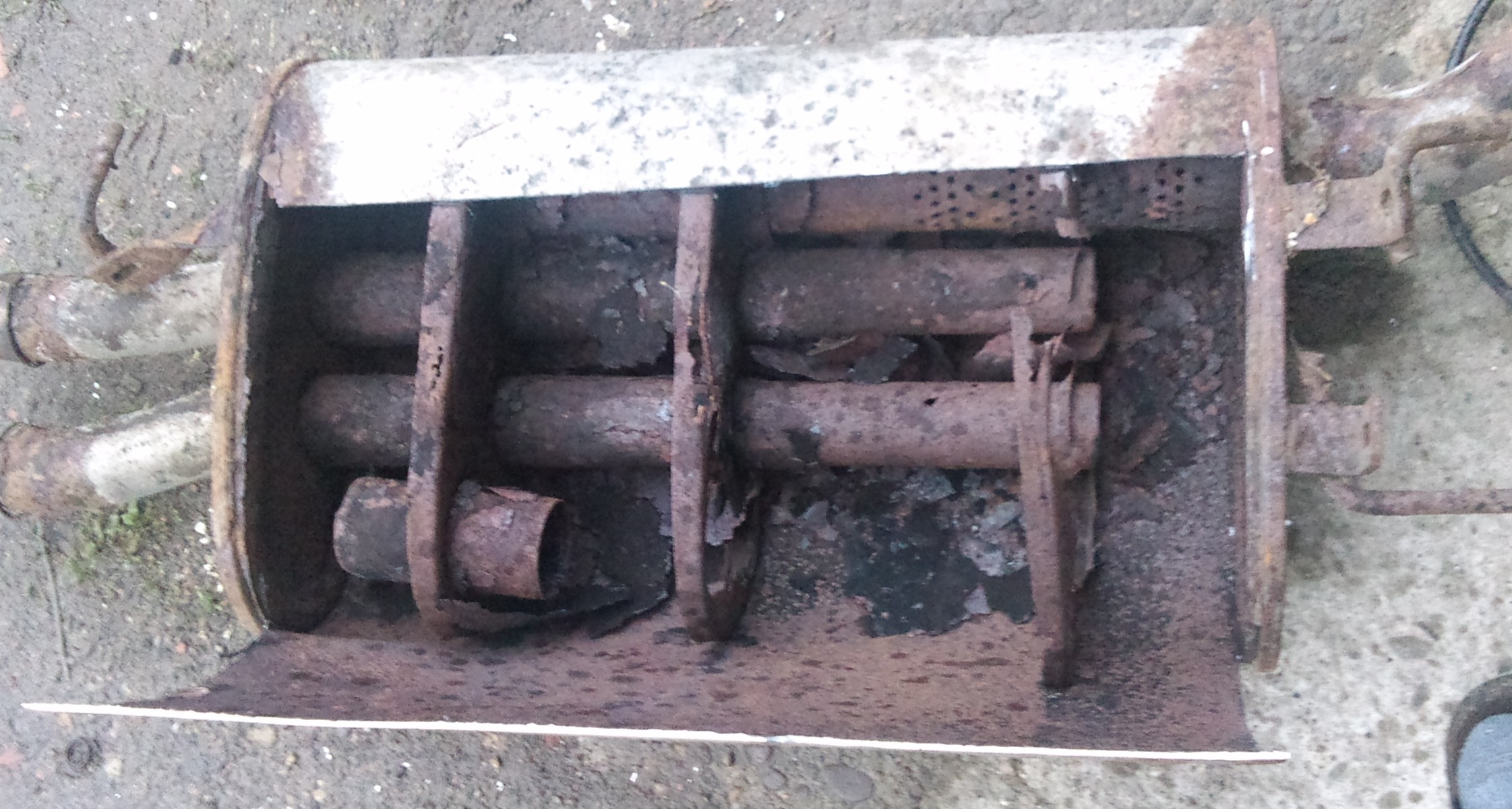

Najpierw super skorodowany tłumik końcowy ( mimo to nie taki najgorszy ) :
Tutaj widać różnicę stanu końcówki wydechu od dwuwarstwowej rury poprzedzającej mały tłumik.
