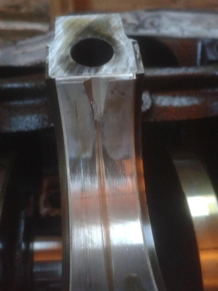

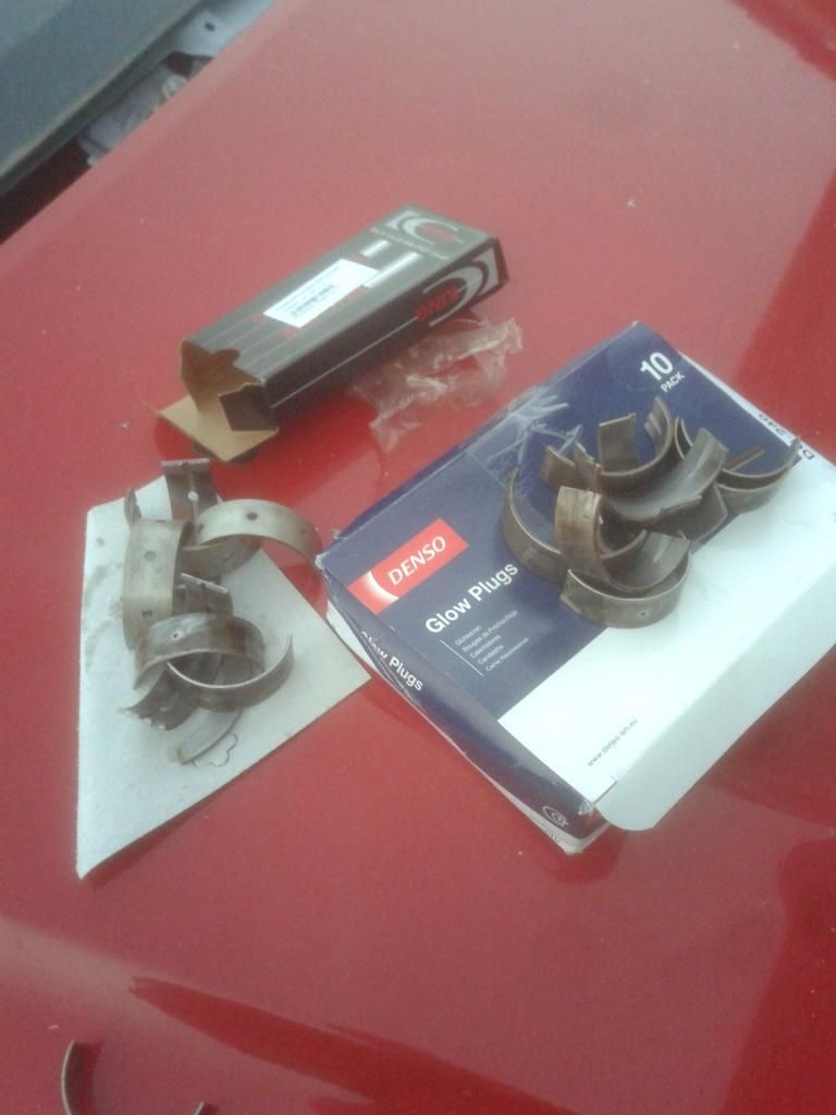

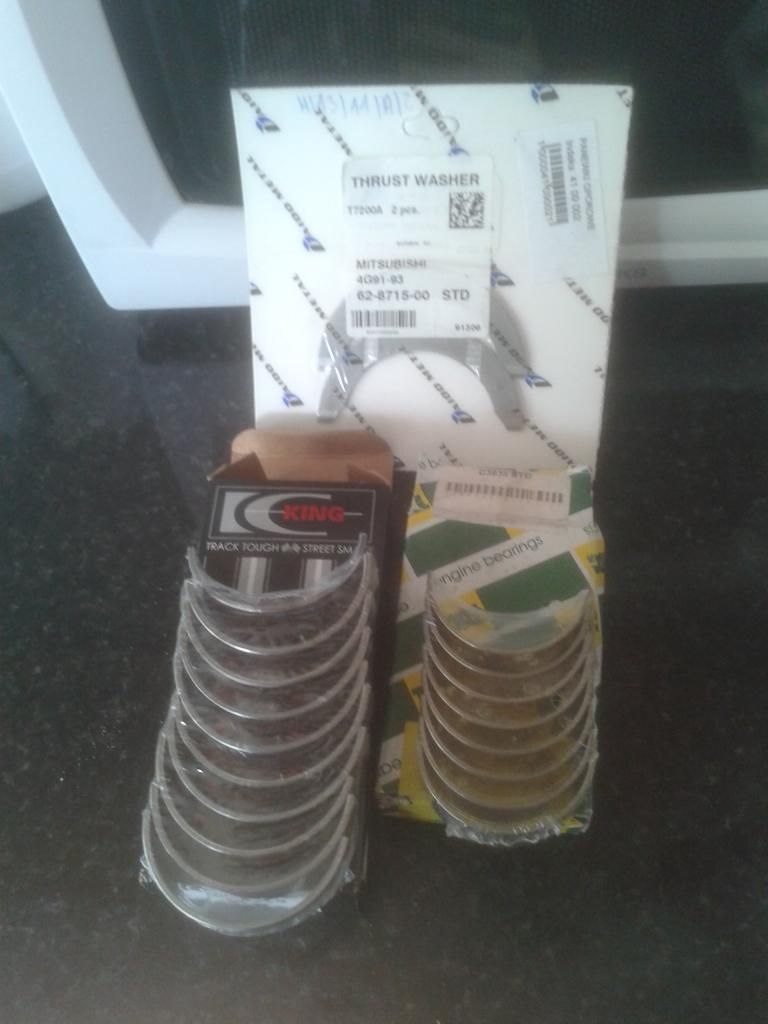

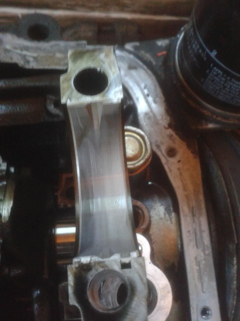

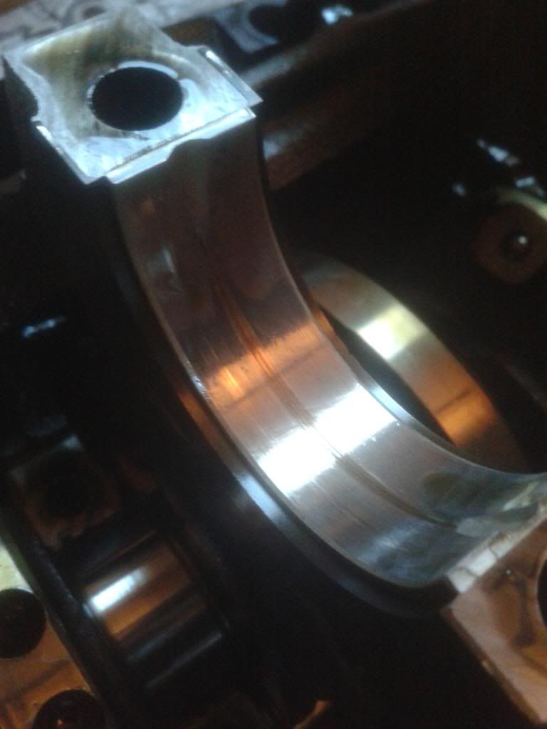

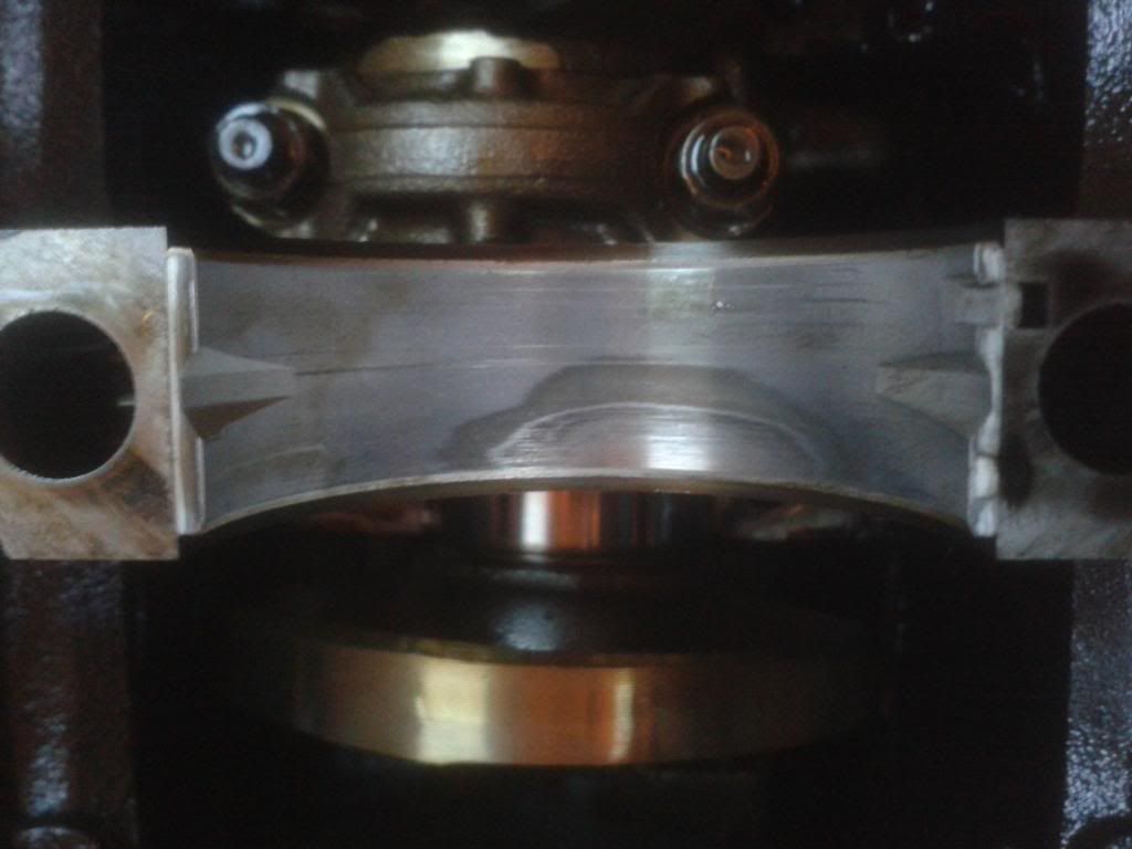

jak juz wiecie jestem w Irlandi juz dosc dlugo i sportowych maszyn tu nie brakuje wiec i dostepnosc czesci jest calkiem ok. kupilem silnik od kolegi z podejrzeniem uszkodzenia panewek walu. jak mialo sie okazac w niedalekiej przyszlosci jego diagnoza byla sluszna. sam wal nie byl uszkodzony tylko panweki wyslizgane. zamowilem nowe standard i wraz z innym uzytkownikiem forum przystapilismy do reanimacji
stare panewki naprawde mialy dosyc
nowe panewki weszly bez problemu

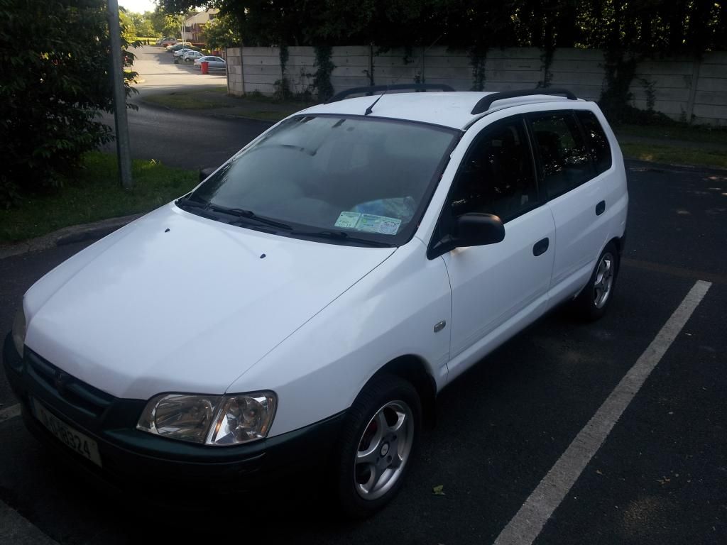

z racji tego ze SSman byl w najbrzydszym mozliwym kolorze zabralem sie za owiniecie go wrapem

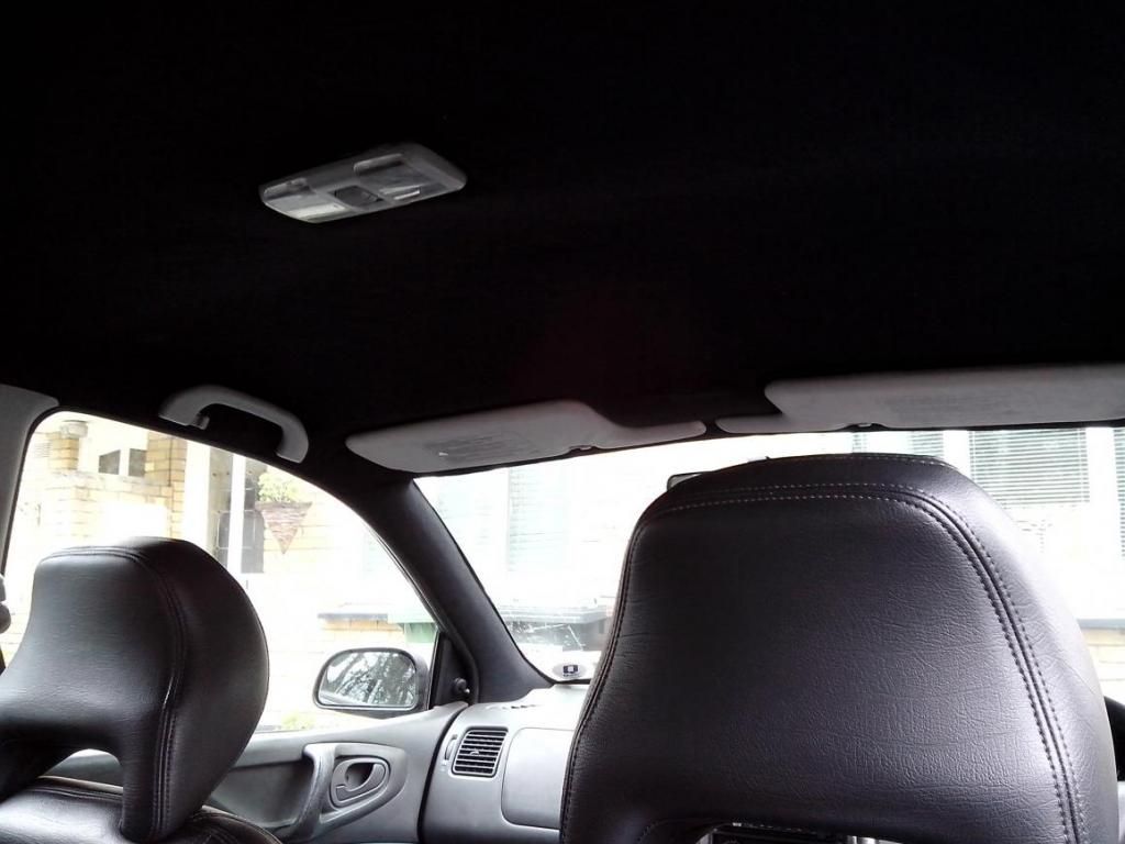

podsufitka takze wymagala reanimacji bo byla brudna i poprzypalana
przycieta i gotowa do zalozenia
efekt koncowy

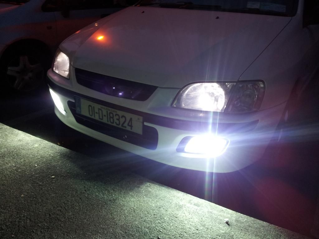

SS dostal takze zestaw xenonow do przeciwmgielnych - zbawienie jezdzac w ciemnosciach na ryby

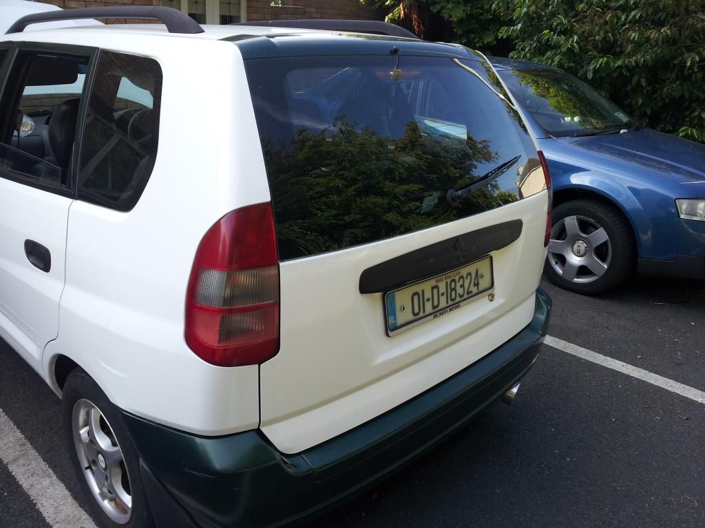

aha no i jeszcze tyl

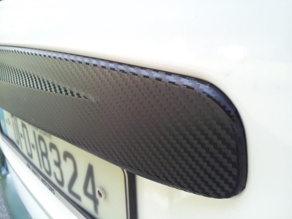

listwa oswietlenia rejestracji zostala potraktowana okleina carbon 3d a gorna czesc klapy carbon 4d - brak foto ale to uzupelnie

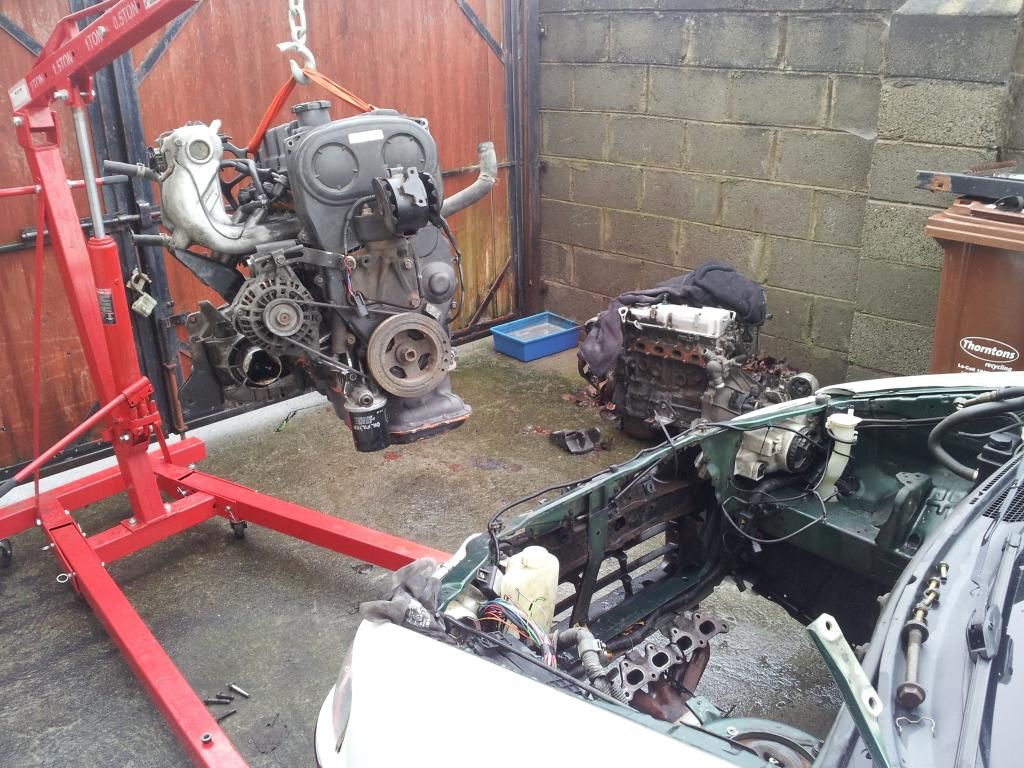

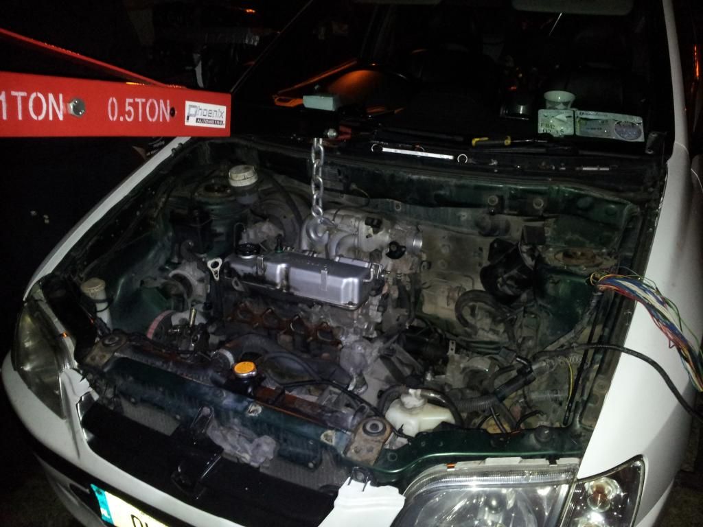

transplantacja serca nie przebiegla tak pomyslnie jakbym chcial niestety... z kumplem wytargalismy stary silnik 1.3 bez wiekszych problemow...
niestety czasu na malowanie komory zabraklo a i pogoda nas nie rozpieszczala
wiszacy 1.3 16v ktory niebawem pojedzie na szrot

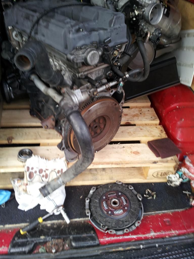

teraz troszke o samym silniku

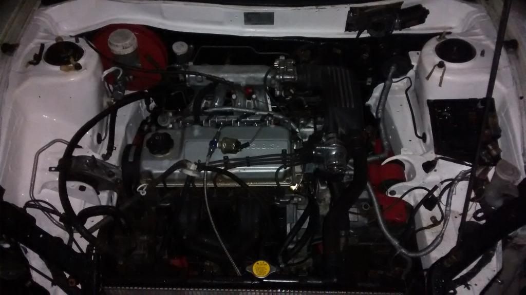

4G92 1.6cc DOHC Mivec z serii ZR 170-175bhp z fabryki i podobnie jesli chodzi o moment obrotowy okolo 170Nm - to sie kiedys okarze jak zabiore go na rolki

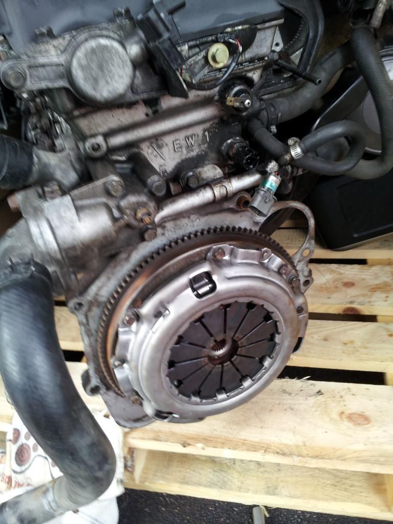

odbudowany dol silnika troche wyczyszczony - nie jestem z tych co maja w glowie swiecace sie silniki - peknieta obudowa rozrzadu co mnie troke zlosci ale mam nadzieje ze niedlugo znajde pokrywe a szczytem marzen bylaby przezroczysta

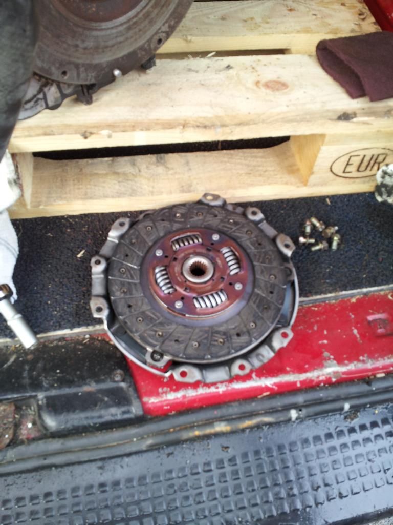

do tego dolozone sprzeglo exedy i skrzynia miveca ZR bez LSD (moze w przyszlosci)

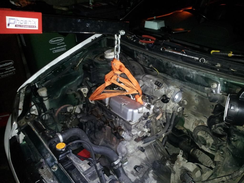

no to skladamy!
bylo strasznie zimno wialo i kropilo stad niewiele fotek bo chcielismy z kumplem jak najszybcie sie stamtad zwijac
jeszcze tylko wyciecie dziury na kable skrzyni biegow i mozna zasuwac

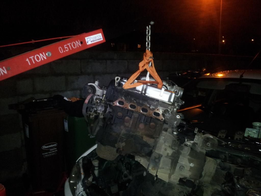

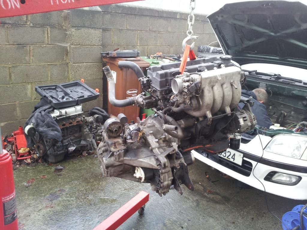

silnik wisi
no i jest
co okazalo sie dalej to ze polosie z MSS nie pasuja do skrzyni - trzeba bylo uzyc polosi z colta co bylo git bo kumpel akurat mial komplecik w szopce

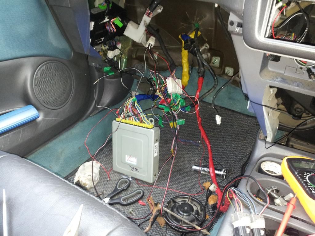

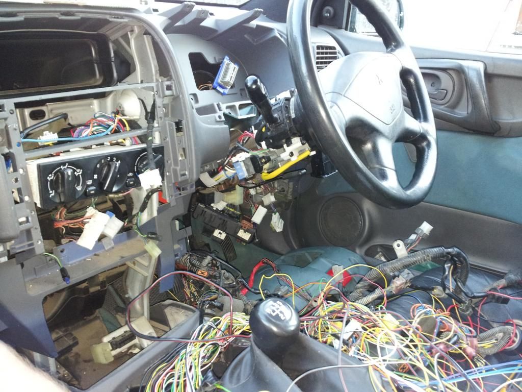

kolej przyszla na instala

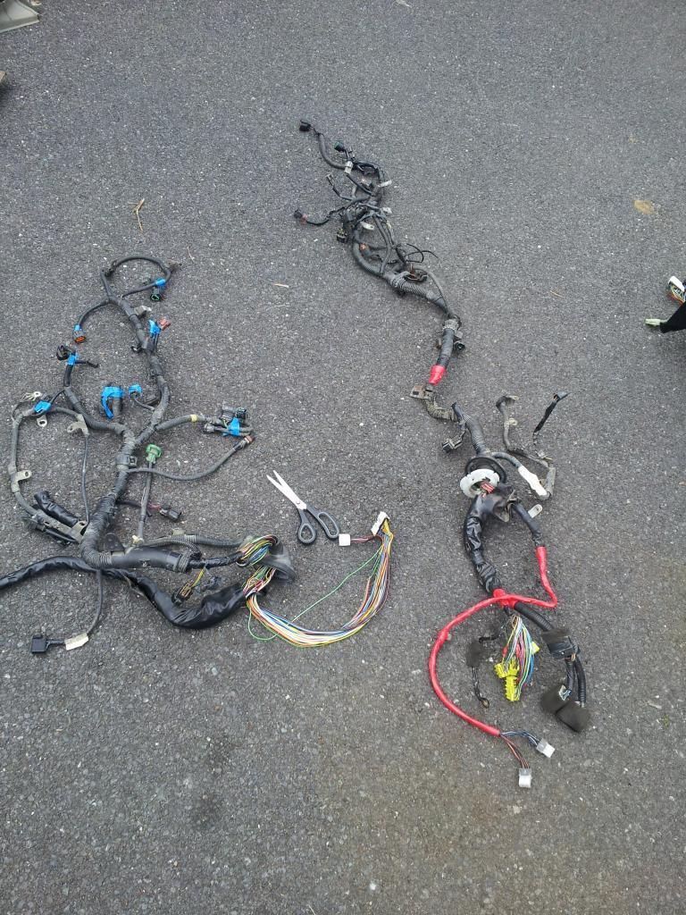

to zaczelo sie na jakies 3-4 miesiecy przed samym swapem silnika

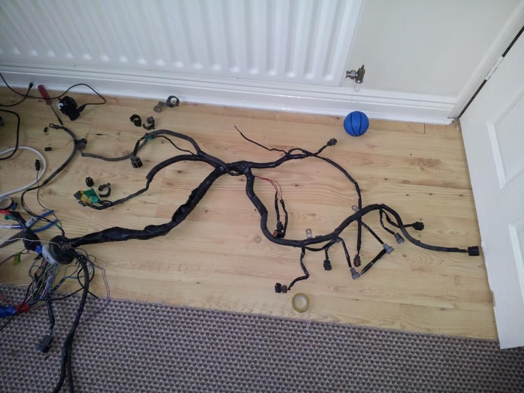

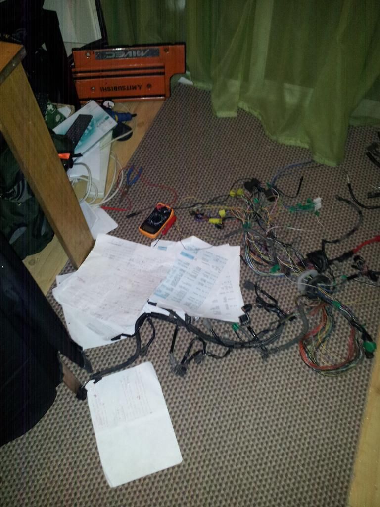

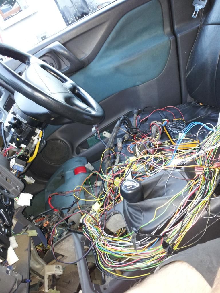

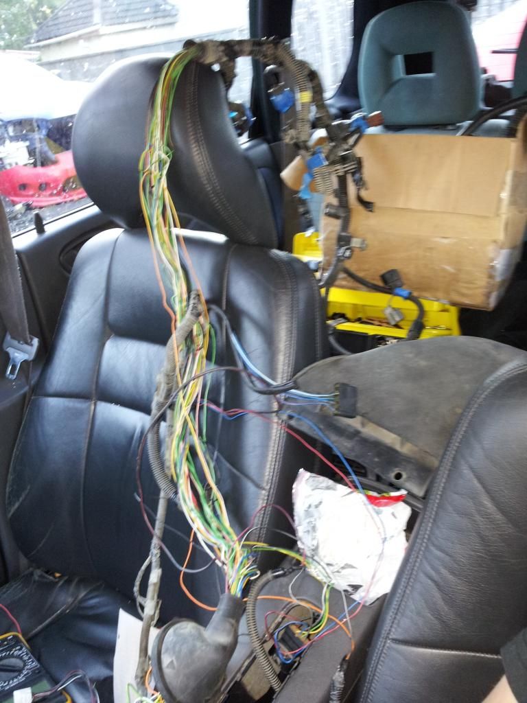

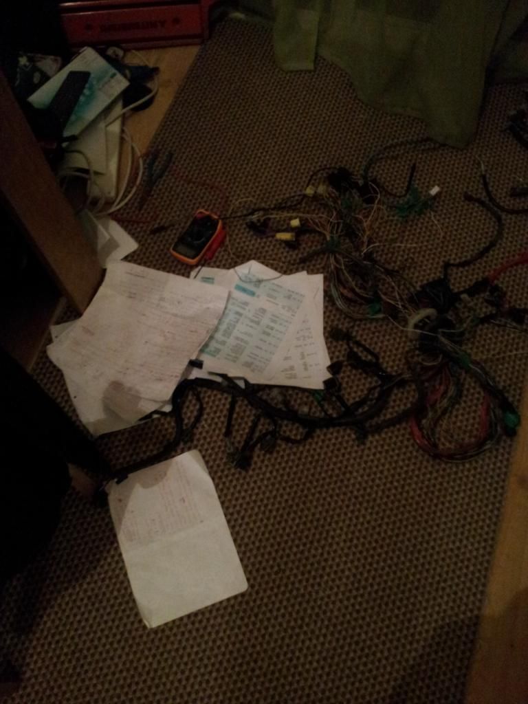

z racji tego ze nie ma rozpisek kabli zabawy bylo mnustwo!!!! miernik i szukanie kabli a zeby bylo latwiej...
hahahahahaha
2 wiazki jedna ss druga mivec
jadalnia zamienila sie w "taty krolestwo" (jak to moja cora mowila) na jakies 3 miesiace
Tony!!! normalnie tony rozpisek diagramow notatek! siedzenia po nocach i wrzeszczacej zony - bo miernik piszczy!
Ale w koncu sie udalo!!!
no i juz jest

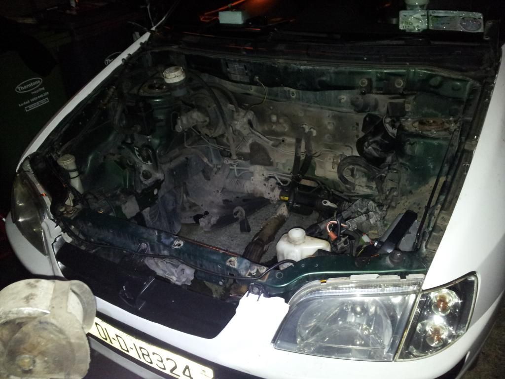

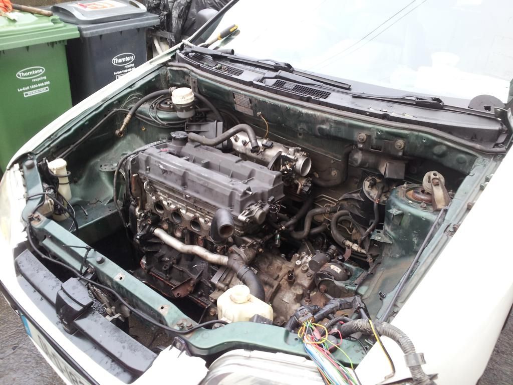

NIESTETY! auto nie nadaje sie do jazdy (jeszcze) bo belka - czyli crossmember - ktora trzyma silnik z przodu i z tylu nie pasuje...
silnik wisi na 2 lapach przednia lapa mija sie o 7mm a tylna o 15cm!!!! to nie koniec...miska olejowa haczy o belke wiec trzeba calosc rzezbic!
ale dla chcacego nic trudngo! plan dzialania juz jest! plaskowniki sa teraz tylko czekam na weekend i jesli sie wszystko uda to moze bestia wyjedzie na droge w niedziele 11.01.2015! mam taka nadzieje...
do ogarniecia zostala sprawa przeniesienia lambdy i zapiecia wydechu - z tym tez beda jaja bo grubosci rur sa rozne ale dam rade. na zielonej wyspie jest 2 mozgow (sa na tym forum) ktorzy potrafia wyczarowac cuda!!!

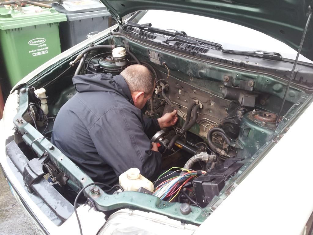

Haha. Tego zdjecia Tomka w komorze silnika nie widzialem jeszcze!

| Heavy1155 napisał/a: | | listwa oswietlenia rejestracji zostala potraktowana okleina carbon 3d | Folia 3M? Ładnie wyszło. Chcę zrobić to samo w Galancie. Czekam na folię. |

nie to nie jest 3m
jak mialbym uzyc 3m to najpierw wyszpachlowalbym kazde dziubniecie lakieru czy ryske. to zwykla folia bubble free. w takich kolorach i bez tekstury nie ma sensu i na prostych do oklejenia elementach wydawac kasy na 3m zwlaszscza ze pociagnie tyle samo co zwykla. |

| Czyli, że tańsze folie lepsze? |

wszystko zalezy od tego co chcesz oklejac. 3m to fantastyczna folia niemalze robi robote za Ciebie ale kosztuje 3x tyle co zwykla.
pametaj ze kierujac sie wyborem folii musisz wziac pod uwage jak ma byc wykorzystana. gruba folia o przekroju 0.16-0.18 jest ok do duzych powierzchni jak maska dach panele drzwi ciensza bedzie lepiej sie ukladac na zderzakach. miej na uwadze tez to ze ciensza folia latwiej sie rozciaga i przepala wiec ostroznie z nia. nie lubi tez byc podnoszona kilkukrotnie.
