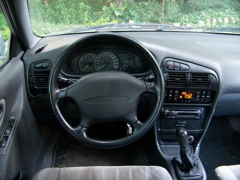

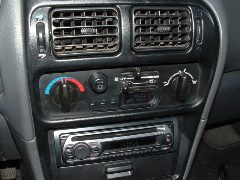

fotki wnetrza z kilkoma nowymi dodatkami. :mrgreen:
jak widac nowy czarny skorzany mieszek i galka od GTI, oraz czarny plastik (rowniez do GTI) pod popielniczka zeby ladnie bez zednych odciec czarny kolor srodkowej konsoli przechodzil w tunel srodkowy. :mrgreen:
efekt super :mrgreen: :mrgreen:

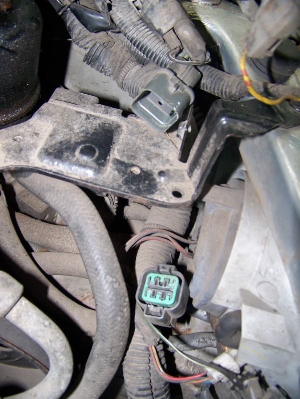

Colt dostał nowe wyposażenie KLIME :mrgreen:
w kabinie wystarczyło podmienić łącznik wentylatora z nagrzewnicą puszką z parownikiem klimatyzacji i podłączyć jedną wtyczkę do komputera klimatyzacji.
W tym celu trzeba odkręcić schowek i blachę do której jest przykręcony, w ścianie grodziowej są gotowe otwory na rurki i odwodnienie wystarczy wypchnąć gumowe zaślepki otworów, sama puszka z parownikiem trzyma się na dwóch śrubach wiec nie trzeba demontować deski rozdzielczej i pół samochodu
nie licząc panelu środkowego w celu włożenie przyciski klimy :mrgreen:
Pod maską też są przygotowane wszystkie otwory do mocowań rurek
i wtyczki do podłączenia instalacji elektrycznej klimatyzacji
do chłodnicy i sprężarki też są gotowe otwory wiec nie ma problemu z montażem
Klima działa i ładnie mrozi upały teraz nie straszne :mrgreen: :mrgreen:

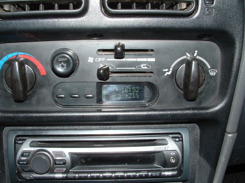

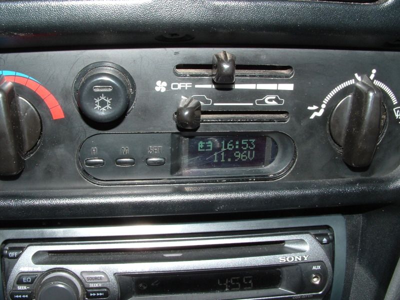

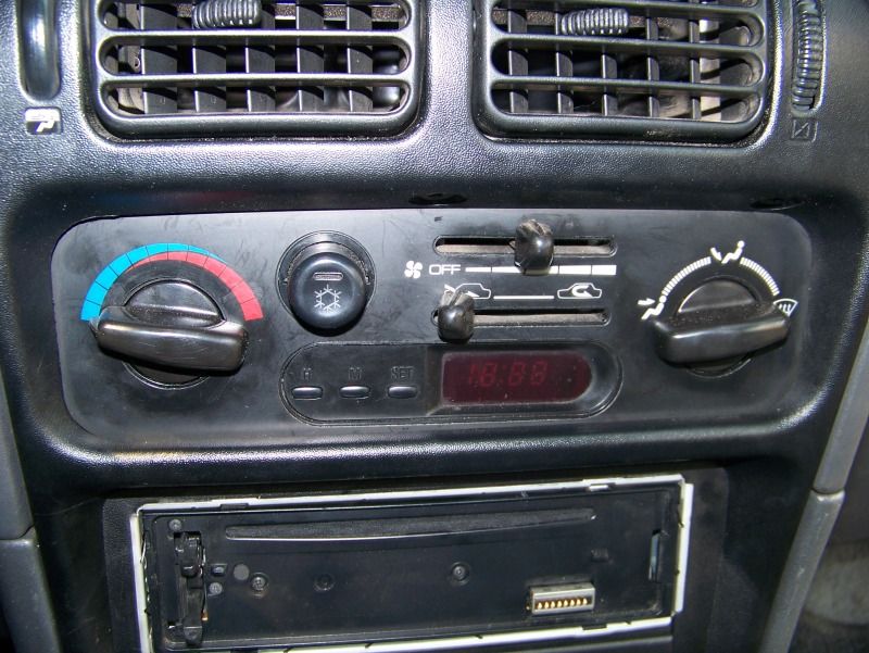

Wysłany: 11-10-2012, 18:46

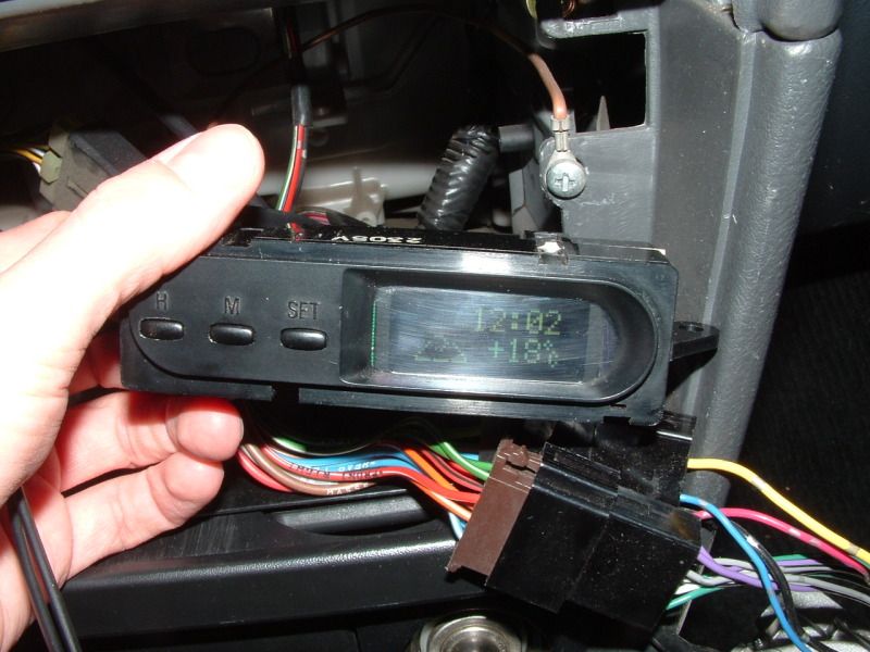

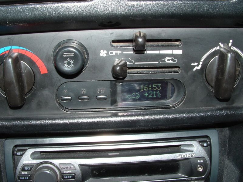

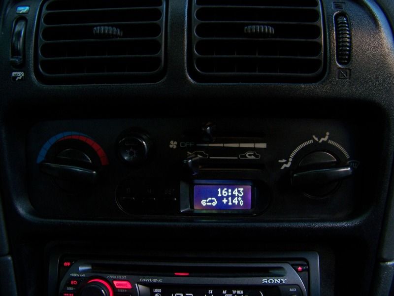

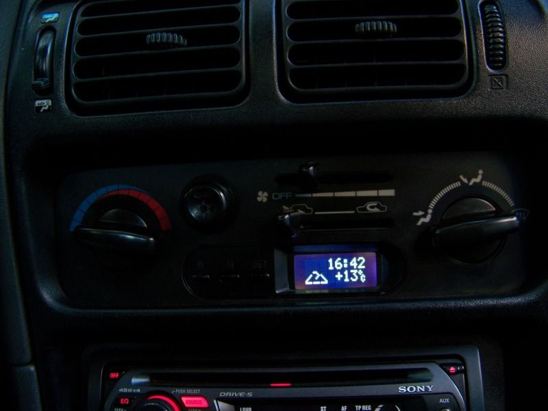

dostałem dzisiaj zrobiony na specjalne zamówienie termometr który jest w obudowie oryginalnego zegarka i wygląda jak fabryczny. sterowany jest przyciskami H,M,SET, funkcje to zegarek, woltomierz, temp zew/wew :)
Woltomierz
temperatura zewnętrzna
temperatura wewnętrzna
zostało mi tylko wyciągnięcie czujnika na zewnątrz ale to ze spokojem zrobię w weekend, bo muszę poszukać jakiś otwór żeby wyjść z czujnikiem ;-)
