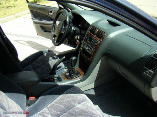

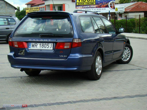

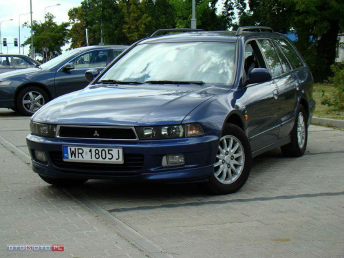

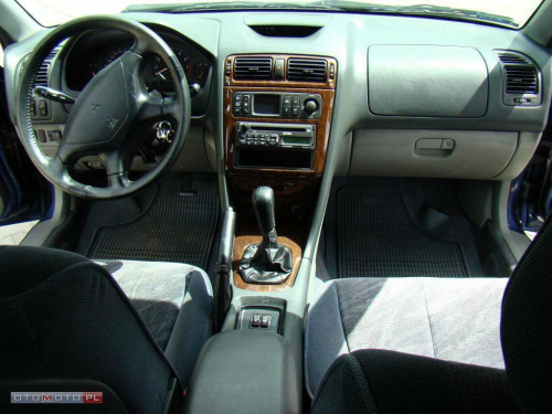

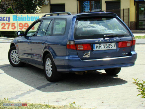

Prośba o opinię nt poniższego auta:
9 900 PLN do negocjacji
Radom, mazowieckie
Mitsubishi Galant VI, Kombi
Rocznik: 1998
Przebieg: 208 000 km
Rodzaj paliwa: benzyna+LPG
Silnik: 2500 cm³ (Moc 163 KM / 120 kW)
Skrzynia biegów: manualna
Kolor: niebieski-metallic
Liczba drzwi: 4/5
Status pojazdu: sprowadzony / zarejestrowany
Kraj pochodzenia: Szwajcaria
Kraj aktualnej rejestracji: Polska
Cechy zewnętrzne:
alufelgi, światła przeciwmgłowe
Bezpieczeństwo:
ABS, ASR, poduszki powietrzne, immobiliser
Komfort:
el. szyby, el. lusterka, klimatyzacja, centralny zamek, radio, wspomaganie kierownicy, tapicerka welurowa, tempomat, podgrzewane fotele
Historia:
pierwszy właściciel, serwisowany w ASO, bezwypadkowy, garażowany
"Instalacja gazowa od dwóch lat, auto zadbane, stan b dobry, nie wymaga wkładu finansowego."
W ogłoszeniu nie ma wiele informacji. Rozmawiałam z właścicielem. Auto sprowadzone do Polski w 2011 r. i w tym samym roku zostało zgazowane. Zapewnia, że wszystko jest sprawne od strony technicznej. Ten kołpak na zdjęciu to koło zapasowe. Ma do niego koło na feldze aluminiowej, ale opona wymaga naprawy po kapciu. Samochód stoi w garażu i jest odpalany regularnie, ale na co dzień jeździ służbówką.
Nigdy nie miałam Galanta i nie wiem z czym to się je. Bardzo mi się podoba ten egzemplarz. Jutro mam go obejrzeć, czy warto ? Mam się bać tej manualnej skrzyni (łożyska) ? I czy jak nie zobaczę rdzy na kielichach gołym okiem to mam się już cieszyć, czy szukać głębiej ? :?
Napiszcie co sądzicie ? A może ktoś już widział to autko ?
Dzięki :D
