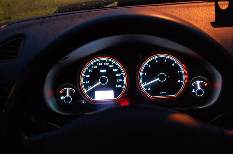

- aluramki na licznik
- nowe białe podświetlenie licznika + zielone wskazówki, kokpitu, zegarka, schowka, bagażnika

No i jak wsadzić w zegary te alu ramki? Czy wyjęcie licznika i rozebranie go to czasochłonne zajęcie? |

Zegary tylko pociągasz do siebie tak jak w zapodanym linku i to wszystko, nie ma żadnych linek .
Linki to były bodajże w przdliftowych carismach:
http://www.mitsubishi-mot...D310%26page%3D4
Co do montażu to na allegro jest napisane, że na wcisk . |

zygi popraw ten carbon sobie na konsoli środkowej, bez urazy, mnie by to raziło w oczy poza tym bardzo ładnie, bym jeszcze tarcze zegarów zmienił bo są szpetne, od jakiegoś innego modelu podchodzą ? Zawsze można w sumie indiglo.....jesli lubisz takie klimaty |
zygizwro [Usunięty]
Wysłany: 08-01-2014, 23:13
Tak Carbon jest zdecydowanie do poprawy. Ktore mirjsce nsjbardziej razi?
Tarcze zegarow sa oryginalne. Fakt srednio ladne. Białe to lipa w dzien z rizczytaniem napisów.
Spryskiwacze sa z Citroena Jumpy. Montaz bardzo prosty tylko odrobine podpilowalem spryskiwacz. Z C3 tez pasują.
Alu ramki nie trzymaja się na wycisk. Ja swoje podkleilem. |
