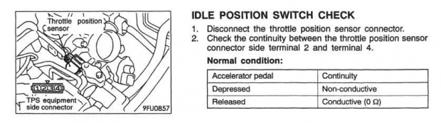

Ściągnąłem książkę serwisową i chyba znalazłem przyczynę:
U mnie między pinem 2 i 4 gdy przepustnica jest całkowicie zamknięta jest jakieś 4,5KOhm zamiast 0. Czy ustawienie czujnika coś pomoże czy jedynie jego wymiana?

Pytałem się jeszcze kogoś, kto twierdzi że przepustnica jest dobra i czujnik też. Pomiary wykazały identyczną sytuację jak u mnie, z tym, że zamiast 4,5kOhm on ma 5,1kOhm.
U mnie taka sama rezystancja jest między pinem 1 a 4 oraz 2 a 4 gdy przepustnica jest zamknięta, między 2 a 4 zmienia się w MOhm gdy przepustnicę się otworzy.
Tak samo u tego kogoś z tym że on zamiast 4,5kOhm ma 5,1.
