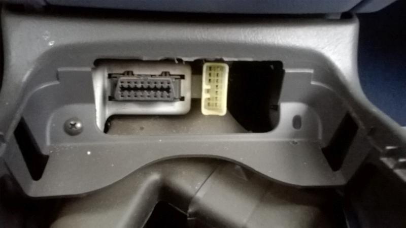

2. Zrobiłbym to sam lecz moje gniazdo nie posiada ponumerowanych pinów. Zresztą gniazda się znajdują pod pokrywą na napoje a nie jak pisze kolega - nad prawym kolanem pod osłona kierownicy (chyba ze to carisma GDI a nie MSS GDI) Mam tam 2 gniazda: czarne - 16 pin ułozone poziomo po 8 oraz białe- piny są niesymetryczne.
Chciałbym tu załaczyc zdjęcie byscie zobaczyli i pomogli mi rozwiazac ta sytuacje ale nigdzie nie widze tu funkcji zalaczenia pliku.

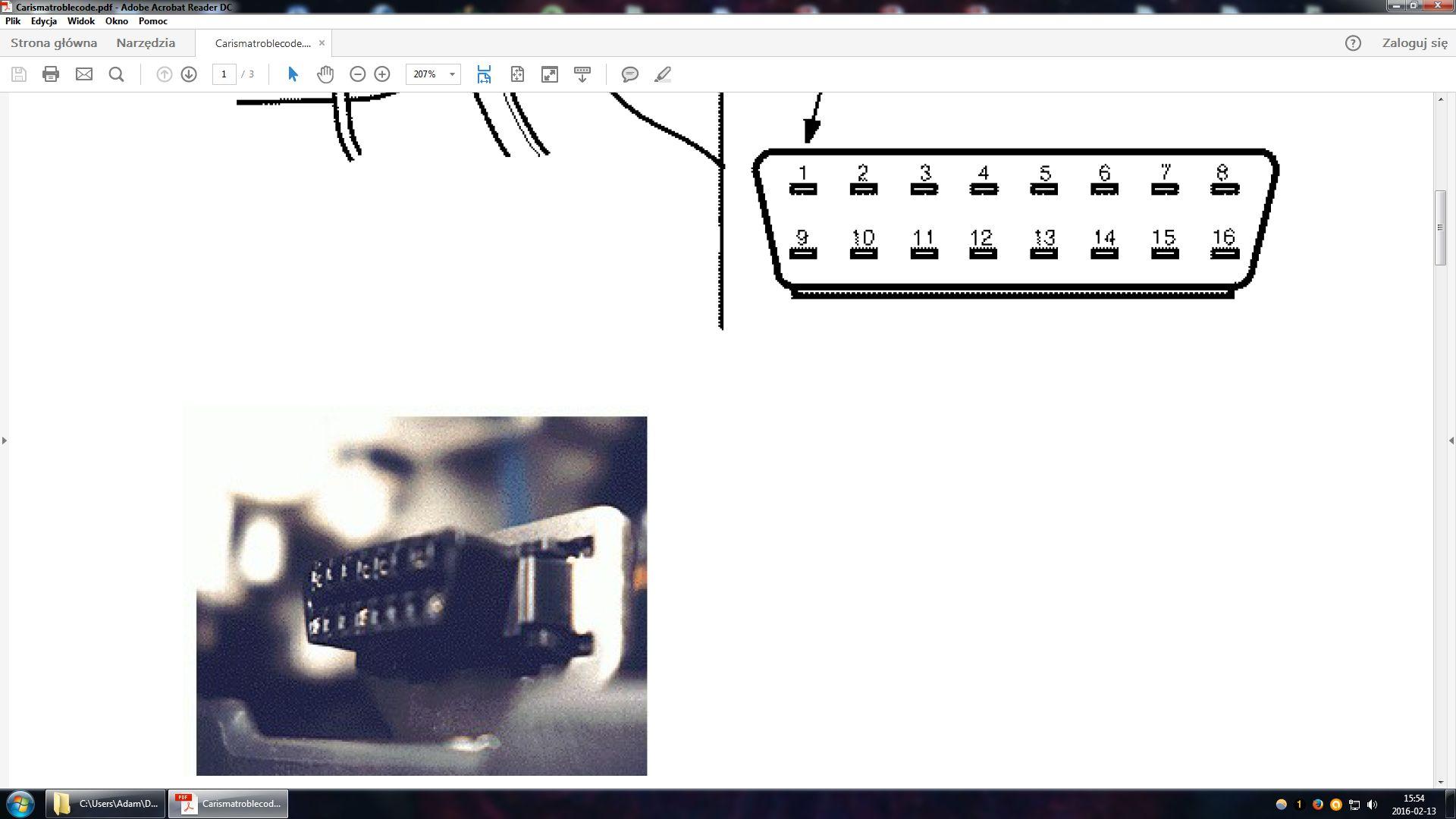

No i na tej szarej wtyczce mostkujesz spinaczem złącza 1 i 4. Powinny być opisane.
W Cari jest tak, w SS chyba tak samo.
Adam

HA!
A moje gniazdo jest odwrotnie wpiete :) :p w stosunku do tego co dodałeś.
Niestety nie mam opisu. Nie ponumerowane.
Potwierdzcie ze 1ka to w moim przypadku bedzie w prawym dolnym rogu :)

Pisałem, że tak jest w Cari :P Ja zresztą całe to gniazdo bez problemu mogę wyciągnąć, widać numerki są od tyłu ?
Ale tak, raczej masz rację - prawy dolny róg to 1. Chociaż poczekaj może, aż Bizi78 albo plecho1 się pokażą, dla upewnienia.
