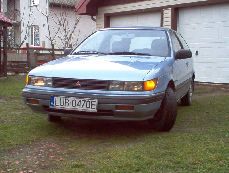

To jest trochę bardziej skomplikowane.
TYŁ:
Z tyłu w C5x czyli Colcie/Mirage swiatła są takie jak w wresji EU
Z przodu za to jest kaszanka. zamiast kierunkowskazów są tzw obrysówki ze światłem pozycyjnym pomarańczowym paskiem świacącym stale wraz z białą lampą:
Kierunkowskaz za to jest schowany w zderzaku
I nie ma żadnego kierunkowskazu z przednim błotniku.
Tak to wygląda fabrycznie - dodam od siebie że jak do tej pory mój samochód bez problemu przechodził BT. A i jeszcze coś - przednie lampy wymienione na EU z pryzmatami.

08/15, samochód w Polsce jest od 1994 roku. Poprzednio jeździł nim mój Ojciec, który jeżeli chodzi o BT nie stosował zasady "da się i da się zrobić" samochód został zarejestrowany jeszcze na lampach przednich US.
Teraz pytanie - ta pomarańczowa lampa nie świeci do przodu tylko w bok. Czy to również jest przeszkoda? napisz coś więcej o tych uregulowaniach prawnych.
Może niejasno napisałem - lampa wygląda tak:
Samochód z tymi lampami w zbliżeniu tak:
No i co?
Jest to dla mnie o tyle istotne że nie chcę zmieniać jego wyglądu - to ma być US Spec...

Wysłany: 16-09-2006, 20:02
Pisząc o ewentualnych problemach podczas BT sądziłem, że twoje lampy na całej powierzchni świecą jednostajnie żółtym światłem widocznym od przodu pojazdu i dopiero w chwili włączenia kierunkowskazu zaczynają migać.
Co prawda raczej trudno ocenić jest z tych ujęć czy faktycznie jej pomarańczowe światło nie jest widoczne od przodu ale mniemam, że nie. Dlatego też tego typu kierunkowskazów nie czepiam się na przeglądzie.
W Rozporządzeniu Ministra Infrastruktury w sprawie warunków technicznych pojazdów oraz zakresu ich niezbędnego wyposażenia nie ma zapisu,że nie możesz sobie zamontować lamp pozycyjnych bocznych, a tak należy je traktować.
Jeśli bardziej chcesz zgłębić temat to zerknij do w/w rozporządzenia.
http://www.abc.com.pl/serwis/du/2003/0262.htm
W załaczniku nr 6 § 2 znajduje się tabela warunków jakim podlega oświetlenie zamontowane w pojeździe.

Wysłany: 16-09-2006, 20:13
08/15, pomarańczowe światło z przodu jest niewidoczne. ufff - dziekuję uspokoiłem się trochę.
Kierunkowskazy jak widac na ostatnim zdjęciu są z przodu w zderzaku, trochę schowane ;-) Z boku w przednich błotnikach nie ma nic bo nie było wcześniej.
Dobrze jest mieć Diagnostę na Forum - od razu człowiek lżej oddycha ;-)
