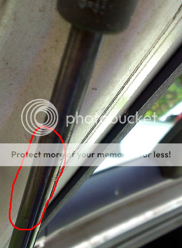

Wysłany: 19-05-2014, 14:08
No i moje oba siłownik z Krosna trafił szlag. Akurat dokładnie na 100 dni po montażu...

glina
Auto: Carisma
Pomógł: 11 razy Dołączył: 20 Lis 2010 Posty: 455 Skąd: mam to wiedzieć?
Wysłany: 19-05-2014, 14:18
jak znajdziesz taniej to spróbuj siłowników do vectry B kombi
tez maja 570mm, skok o 5mm mniejszy, ale siła 540N, wiec na dluzej powinny starczyc
mi nic nie szwankuje a mam dedykowane do Cari 520 z Krosna od poltora roku |
