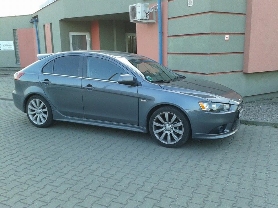

Witam.

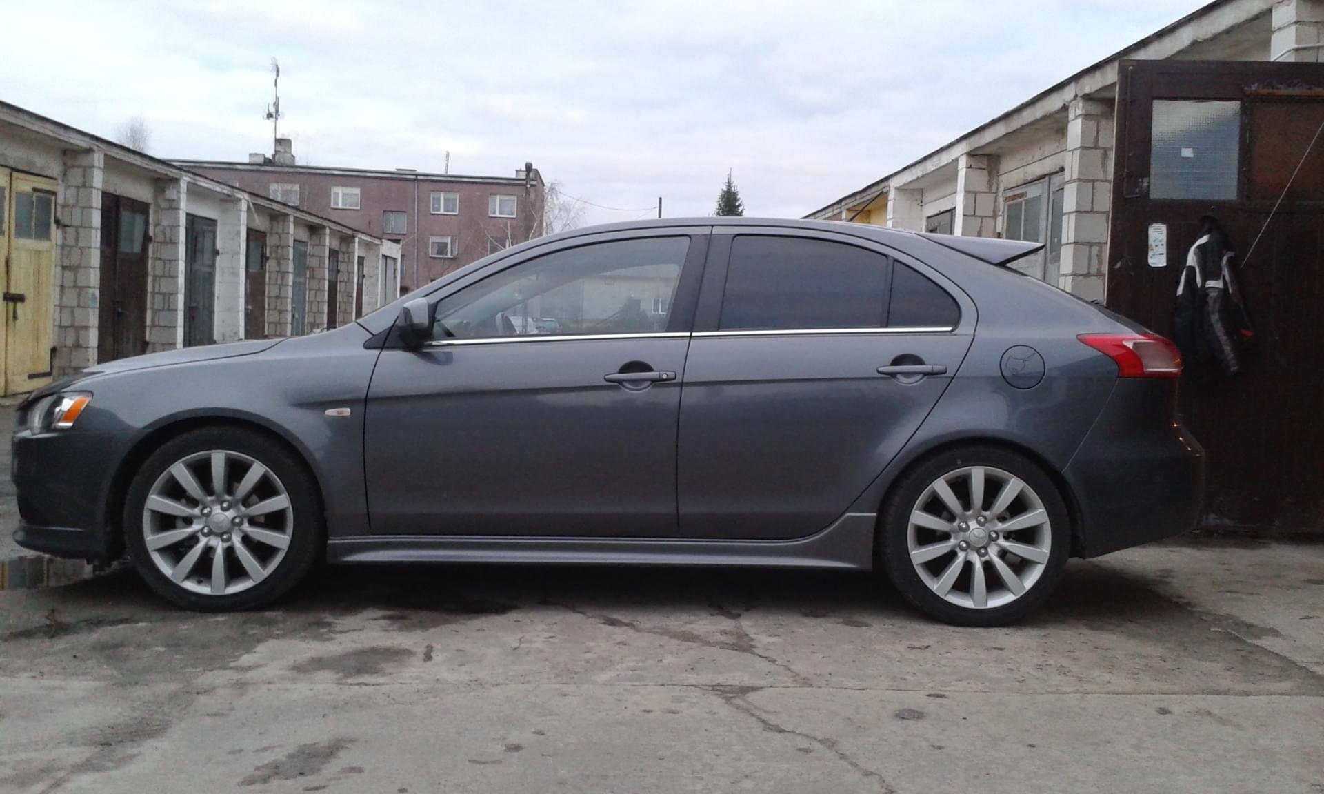

Postanowiłem się ja pochwalić swoim wozidełkim, jest nim Lancer 1.8 benzynka z 2009r. w wersji wyposażenia INTENSE.
Zakupu dokonałem 2 listopada więc od razu zakupiłem komplet kół zimowych na fabrycznych felgach 16.

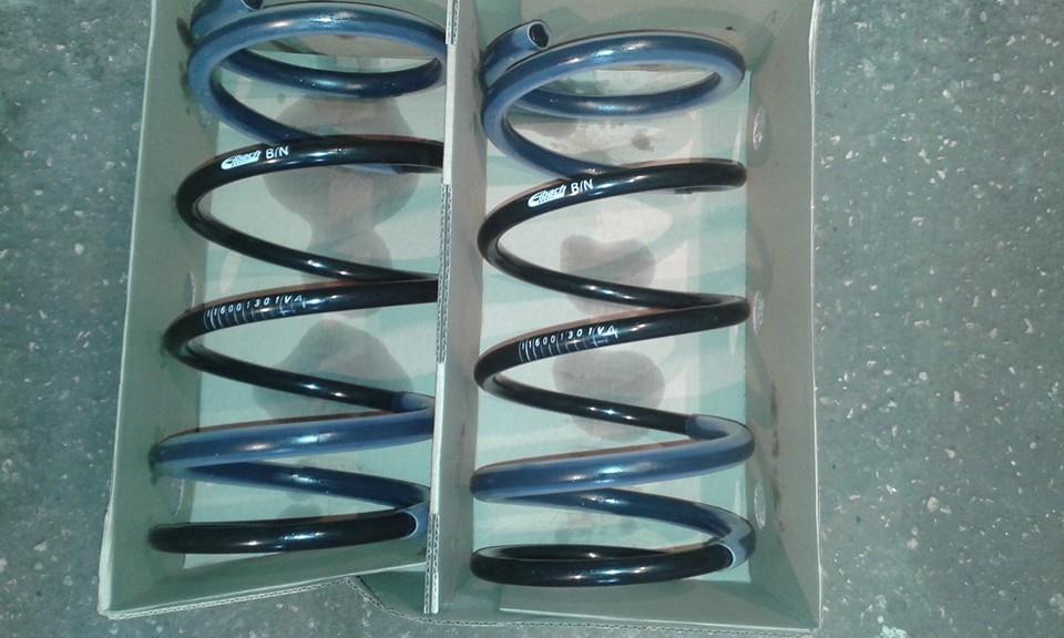

Lancelocik jest na sprężynach obniżających Eibach 30/25. Po zakupie okazało się że jedna jest złamana (mimo sprawdzeniu przed zakupowym w ASO) więc musiałem wymienić komplet na przodzie

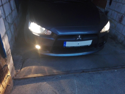

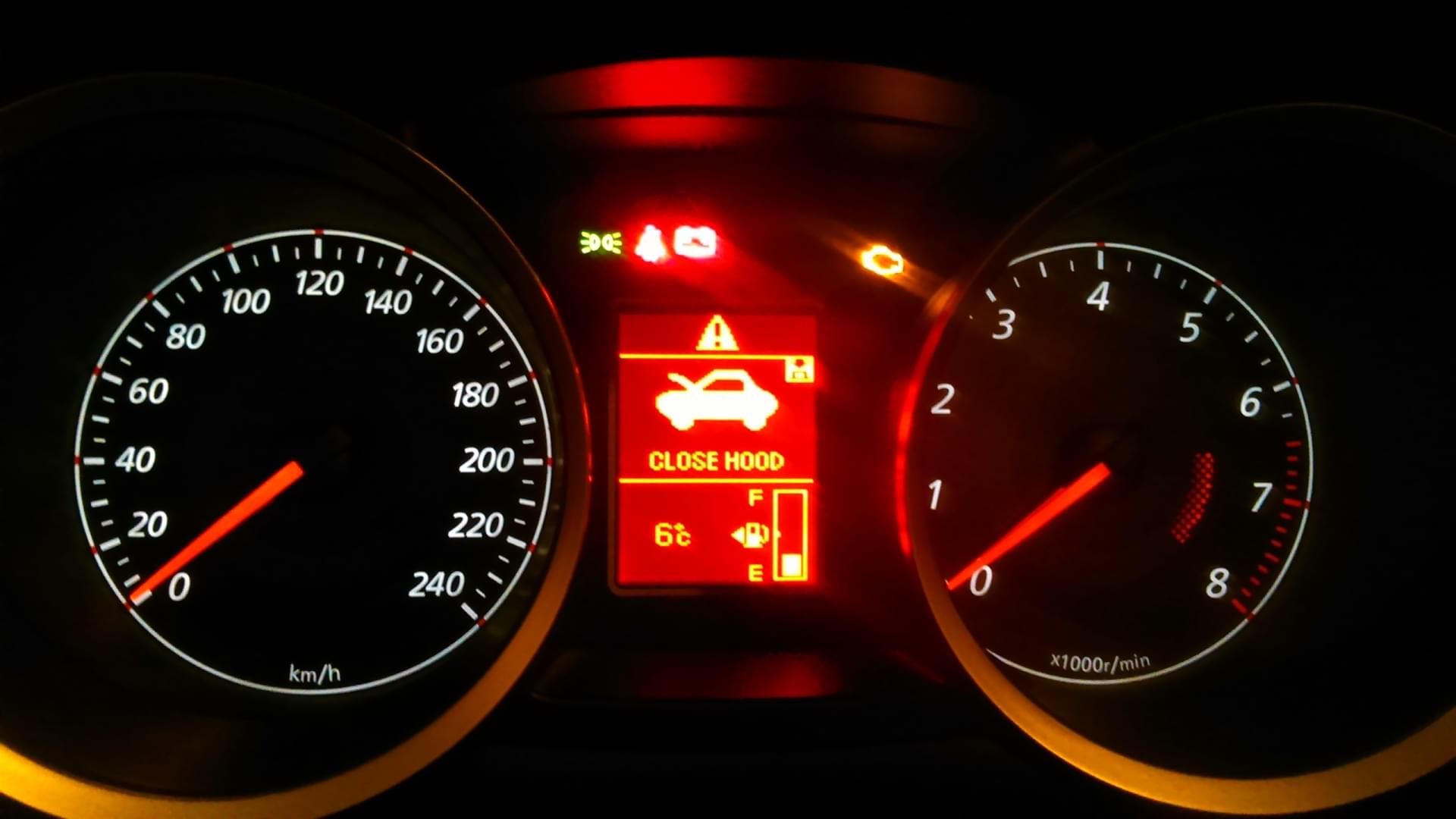

Pierwszymi przeróbkami było uruchomienie fabrycznego alarmu przez Tokyo wraz z krańcówka pod maską. Dzięki temu pojawia się komunikat o otwartej masce.

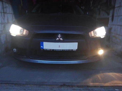

Również zostały aktywowane światła do jazdy dziennej, teraz działają tak:
https://www.youtube.com/watch?v=_aoxvVxnX1Q

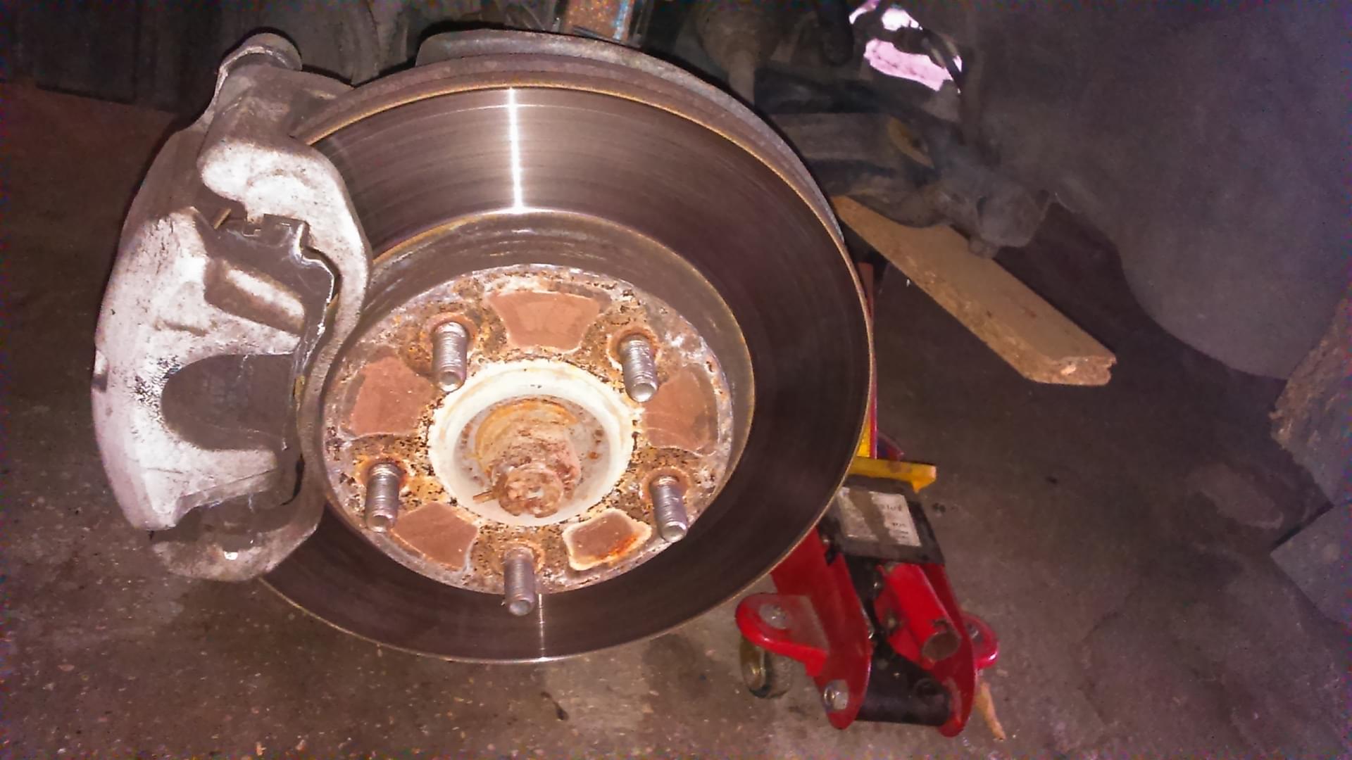

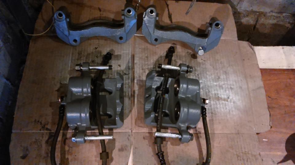

Lancelot miał kiepskie hamulce więc teraz ma założony zestaw z Outlandera czyli większe tarcze i zaciski hamulcowe dwu tłoczkowe.
Zaciski zregenerowane i pomalowane z Outlandera:
Przed wyminą:
Po wymianie:
Różnica w wielkości tarczy:

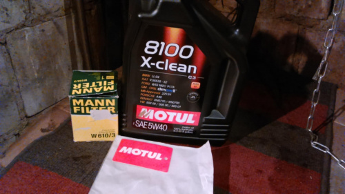

Przyszła kolejna wymiana oleju wraz z filtrem po 10 tyś km.

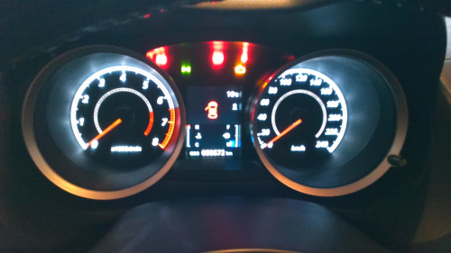

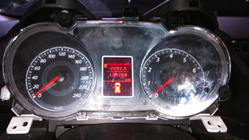

Wpadł nowszy licznik w kolorze
Stary licznik z przebiegiem

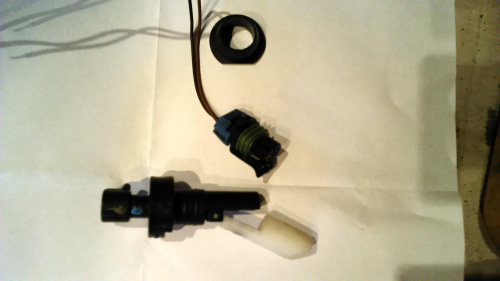

Również zakupiłem oraz zamontowałem czujnik poziomu płynu spryskiwaczy. Kabel juz jest dociągnięty do kabiny, pozostaje tylko go wpiąć i aktywować.

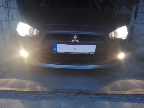

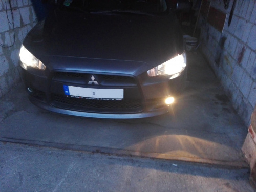

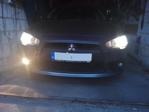

Kolejne zmiany nastąpiły w Lancerku, a mianowiecie doświetlanie zakrętów na przeciwmgielnych. :mrgreen:
Wystarczy 1/4 obrotu kierownicą żeby zaświeciła się odpowiednia lampa, w nocy nie porównanie na plus :biggrin:
Funkcja świateł przeciwmgielnych pozostała bez mian
Ja bym wrócił do tego aso po zwrot za przegląd albo naprawę.
Jak kupowałem C5 też dałem do sprawdzenia w ASO, po zakupie wyszły kwiatki, ASO oddało połowę kwoty za przegląd.

Gra nie warta świeczki. Za przegląd zapłaciłem 300zl, a za sprężyny tez coś koło tego. Sprężyny zmieniłem sam, wiec jadąc na wymianę 140 km do nich, czy żeby upominać się o swoje nie opłaca się. Zresztą przegląd robiłem w listopadzie, a sprężyny odkryłem gdzieś w marcu. Dałem sobie spokój, liczy się fakt ze serwisant nie dołączył się ze sprężyna jest luźna.
to są tzw światła "pseudo dzienne", to już lepiej dać moduł pod światła długie :) wtedy by to spełniało swoje zadanie.

No chyba nie, prawo pozwala jeździć na światłach mijania zamiast dziennych. W tym przypadku świecą tylko światła mijania, bez postojowek. Zakładając moduł do długich nie ma homologacji przez co szybciej poleci dowód za ten model niż za używanie świateł mijania, tym bardziej ze przełączenie się świateł tak naprawdę nie jest aż tak widoczne, nie ingeruje w instalację. Na filmiku koleś dokłada czujnik zmierzchu, ja takowy juz mam, tak jak światła w trybie auto. Wiec poza małym modułem w skrzynce bezpieczników, gdzie jest fabrycznie miejsce na niego i włącznie w etacs nie ingeruje się w instalację.

No chyba nie, prawo pozwala jeździć na światłach mijania zamiast dziennych. W tym przypadku świecą tylko światła mijania, bez postojowek. Zakładając moduł do długich nie ma homologacji przez co szybciej poleci dowód za ten model niż za używanie świateł mijania.
Oczywiście masz rację, niestety takie mamy prawo. Ale prawdziwe światła dzienne tak jak długie świecą na wprost a nie w ziemię, o ten aspekt mi chodziło ;)

Ok, tylko na długich dławi się je zazwyczaj na ok 30% mocy, ale świecą prosto. U mnie mijania świecą na 80% mocy i świecą w dół. Co kto woli, ja wybrałem opcje przewidziana przez producenta.
