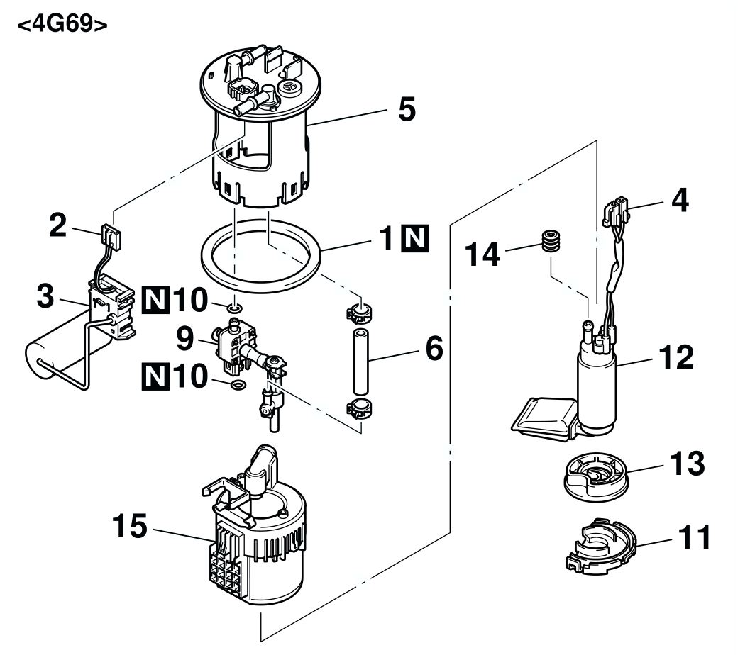

Pomógł: 829 razy
Posty: 21247
Wysłany: 02-08-2024, 19:57
Tutaj masz schemat elementów modułu pompy.
Warto dać nowe oringi na schemacie nr. 10 i może warto wymienić filtr przy okazji numer 15.
Pomógł: 656 razy
Posty: 24753
Wysłany: 03-08-2024, 16:41
Dokładnie - w środku jest klasyczna, malutka pompka, którą można za 60-100zł kupić...
