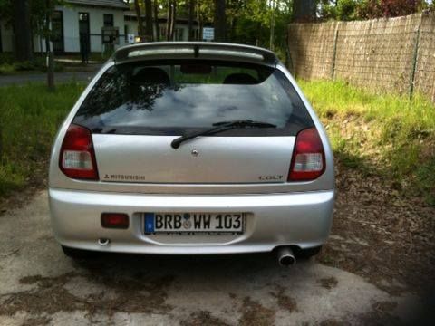

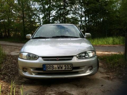

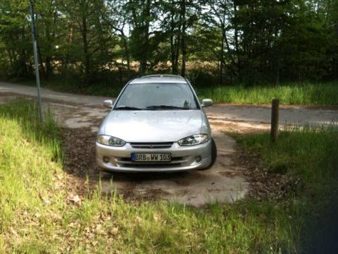

Przepraszam za przynudzanie ;) na dole wrzucam jedyne fotki jakie na razie mam, jeszcze na niemieckich blachach ;) Jak tylko będę miał trochę czasu, ogarne coś lepszego :)

A poza tym fajny Colciak. Ponaprawiaj w/w rzeczy i napewno się odwdzięczy. Aha, zadbaj o konserwację podwozia i szczególnie dobrze przyjrzyj się tylnym podłużnicom.

Fotki wrzucone na nowo bo gdzieś je wcięło ;)
Jak tylko będę miał czas to dokładnie uzupełnie profil mojego miśka razem z fajnymi fotami ;)
