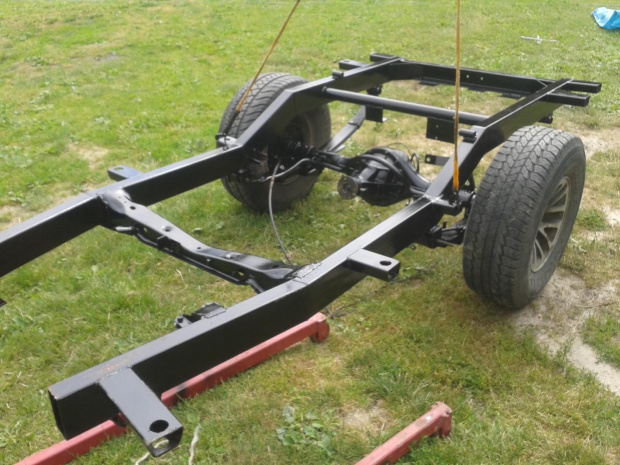

Się robi powoli z doskoku... Na razie rama została prawie cała uspawana od nowa:
A jeszcze sporo pracy z budą i wnętrzem. Teraz poczekamy już do końca na finalny wygląd:) pierwsze zdjęcia wrzucę tutaj. Pozdro! |
