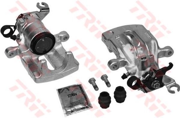

Witam,
Jestem w trakcie wymiany uszczelek w swoich tylnych zaciskach (lucas). Po odpakowaniu zestawu naprawczego okazało się, żę są tam 3 uszczelki o których nie mam pojęcia. Czy ktoś z Was wie w którym miejscu powinny się znajdować? Z tego co pamiętam to nr 2 nachodzi na ośkę ręcznego od środka, ale pozostałe dwie? Z góry dziękuję za pomoc.

Dzięki, ale niestety to inny rodzaj zacisku. W moim sprężyna ręcznego jest w innym układzie.

Fotka pochodzi z manuala do cari :? .
Czyli pewnie masz zacisk jak w Space Starze:
http://e-autoparts.pl/ima...161/BHN288E.jpg
Niestety w manualu od MSS nie ma takiej dokładnej fotki jak powyżej :( .

Dokładnie. To ten sam zacisk. Przeszukałem już manuale do V40 i Laguny i nic nie znalazłem. 3 razy wymieniałem uszczelki i zacisk dalej przecieka od strony ręcznego. Tanie już mnie chyba wyniesie kupno jakiejś używki, niż naprawa tego. Pozdr.
