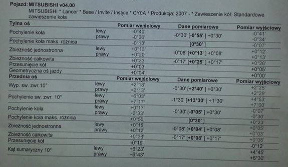

Witam.
Auto miało małą przygodę, uderzenie przednim lewym kołem o krawężnik.
Wbrew pozorom nie wyglądało to groźnie a jednak...
został wymieniony wahacz, felga, piasta, łożysko oraz amortyzator.
na tą chwilę zbieżność/geometria wygląda w następujący sposób.
Może ktoś doradzić za co się teraz zabierać? W czym może być problem iż zbieżność/geometria nie wychodzi w dalszym ciągu a wydruk przedstawiam poniżej.
http://zapodaj.net/84efc32980c8c.jpg.html |

| Ronaldi23 napisał/a: | Witam.
Po pierwsze jak sie auto zachowuje na drodze? Sciaga, jezdzi prosto?
Z tylu masz drobną różnicę w pochyleniu kół 34' - 54'
Z przodu jedno kolo masz w pozytywie +37' a drugie w negatywie -37.
Nie sa to duze odchylenia a widze ze zbieznosc ktos ladnie ustawil |

Drążki kierownicze wymienione, zwrotnica wymieniona,
aktualna zbieżność/geometria:
http://images63.fotosik.p...9e899119386.png
Jakieś dalsze wskazówki ? Auto ściąga na boki to pierwszy objaw a drugi to dziwne sprężynująca kierownica... |

Sprężynująca kierownica kojarzy mi się z zatrciem łożyska amortyzatora,ewentualnie pęknięta sprężyna,uszkodzona przekładnia kierownicza.
Co godzina to przyczyna.
Jak nic nie wymyślisz to pomiar punktów na ramie, miałem taką sytuację w Espero po uderzeniu zimą auto sciągało już do końca żywota w lewo delikatnie. |

3 x -1 z lewej strony to chyba coś znaczy ale ja nie jestem w stanie określić, jak wykonywali to nie mówili nic o wynikach?
[ Dodano: 06-06-2014, 23:46 ]
Zapoznałem się lepiej z techniką pomiarów punktów bazowych i mogę teraz w ramach interpretacji twojego badania tylko stwierdzić iż wykonali je nieprawidłowo, odpalając program pomiarowy diagnosta powinien ustawić go na konkretny model i rocznik.
W twoim wypadku tego nie zrobił stąd tak dziwne wartoś widoczne w tym polu gdzie podano wymiary nadwozia.
Bo nie zgadza się ani rozstaw o jakieś 23,4 centymetra.
Zatem nie powiem ci nic mądrego.
Pomiar powinni powtórzyć. |
