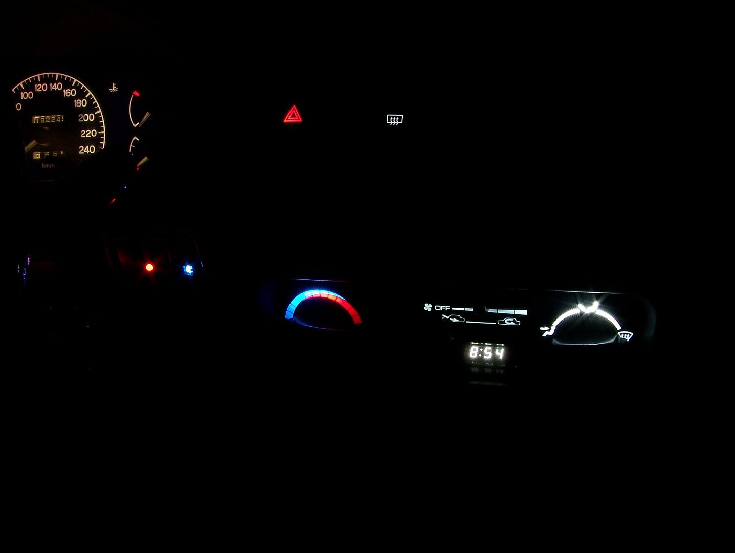

Moglby ktos wstawic zdjecie w nocy jak powinna sie swiecic deska rozdzielcza, bo w sumie pali mi sie tylko lewa strona licznikow, ciezko dojrzec stan paliwa, kontrolki i przelaczniki tez sa pograzone w ciemnosciach :(

PS. Widze ze zapomnialem dodac zdjec srodka :P w nocy to zrobie zeby sie pochwalic :P

I jeszcze powinna się świecić zapalniczka i popielniczka :)

Widze ze musze z 20 zarowek kupic :) bo u mnie w sumie tak patrzac, to nic sie nie swieci xD

Hi, mialem dac zdjecia wnetrza ;) oto i one :P znalazlem prace wiec mam malo czasu na dopieszczanie colta (prawie wcale (wstyd! ))
