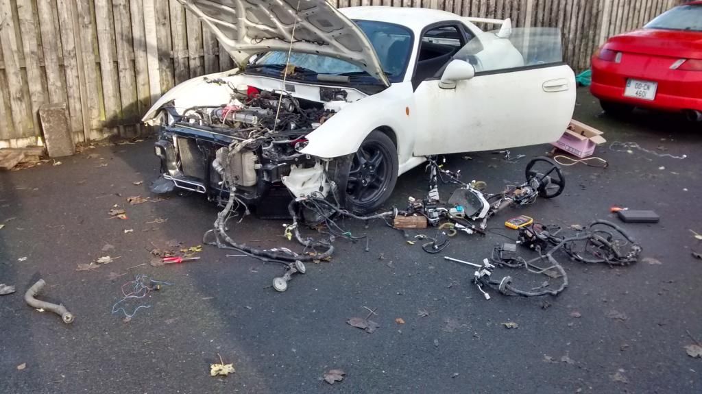

Witam wszystkich.

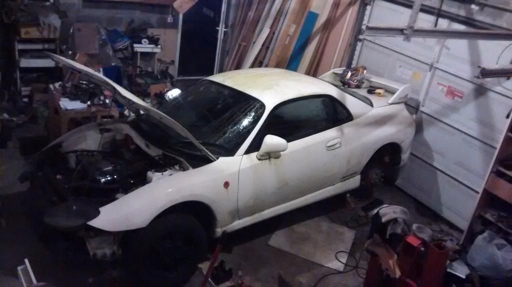

Pare zdjec moich 2 z 4 obecnie FTO.
R.E.D. Czerwony GPVR (Version R) 2.0 6A12 Mivec lekko zmodyfikowany, zmiennione mapy paliwa i zaplonu.....
I Bialy GPVR (tez R-ka) z 1.3 12v 4G13 turbo (kiedys rowniez 6A12 Mivec)

4G13 z turbo? Jak to jeździ?

Pieknie Wystarczy zaplecze i troche umiejetnosci.Ponawiam pytanie jak jezdzi 4g13 z turbo i jak to wyglada na papirze |

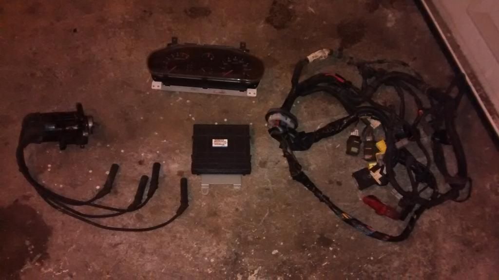

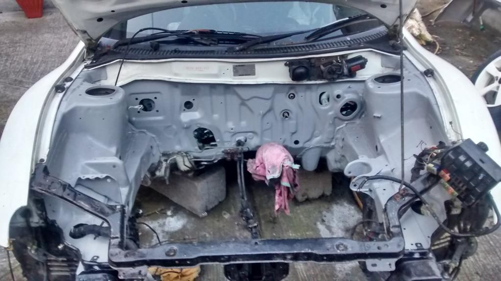

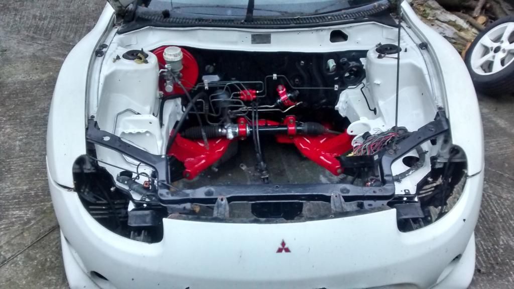

Nie mam jeszcze wynikow na papierze, w sumie to nie mam zadnych wynikow jeszcze Projekt jest w fazie koncowej.

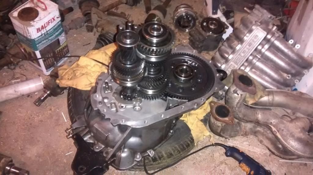

Skrzynie zalozylem z 1.6 mivec i wieksze sprzeglo z 4g13 16v intercooler, wieksze wtryski, wydech 2.25" od turbo z katalizatorem, od kata do koncowego 2.5"........ bedzie dobrze

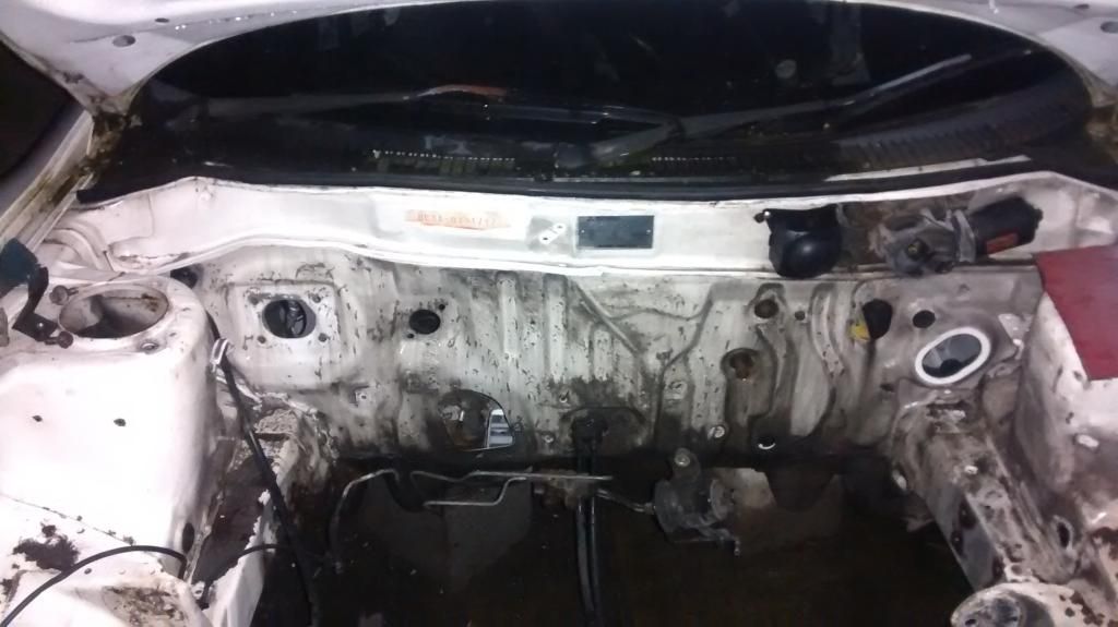

Jestem na etapie ukladania mapy paliwa jednak natrafilem na problem z immobilizerem i musze sie z tym uporac.
Zdjecia bardziej na czasie.....
Skrzynia po malym remoncie:
Nie pierwszy raz mam problem z immobilizerem

zmieniles na ecu bez immo i pisales ze nie pali jak trzeba... moze w czasie transportu pod dach cos sie wypielo? |

Pogrzebales juz w wiazce silnika? moze tam gdzies jest blad... |

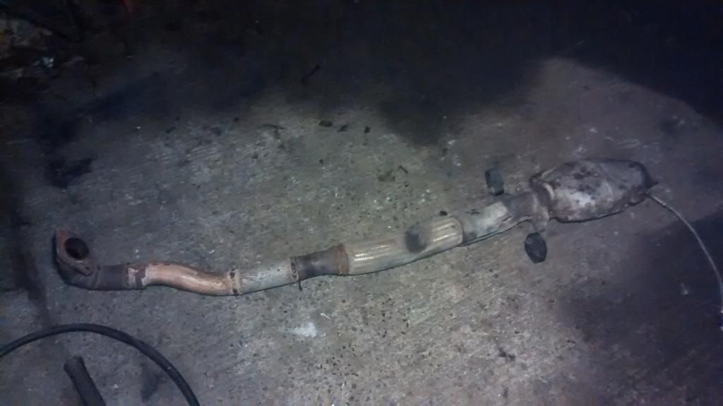

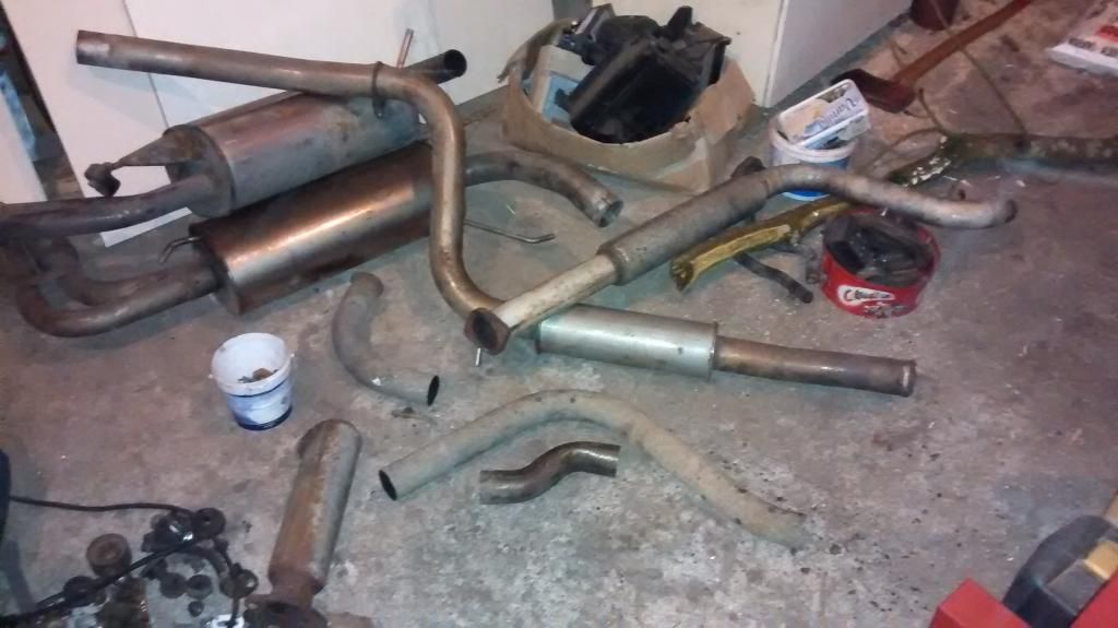

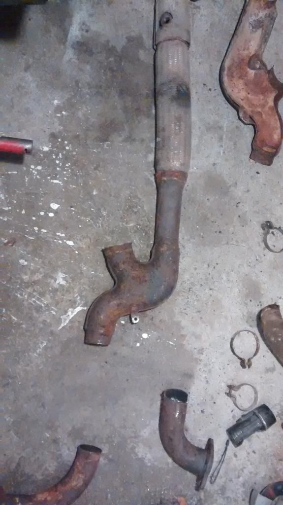

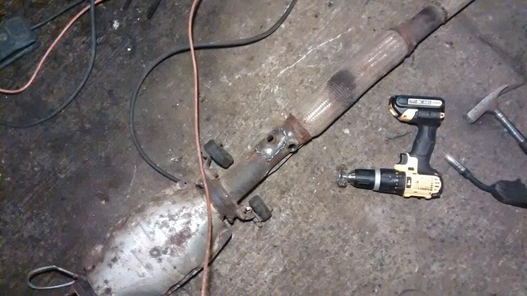

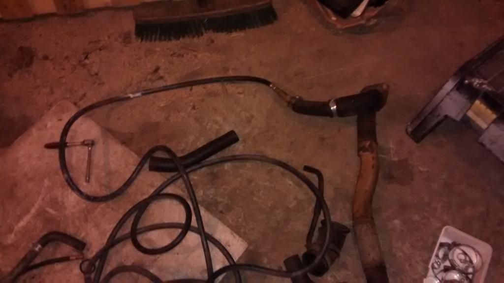

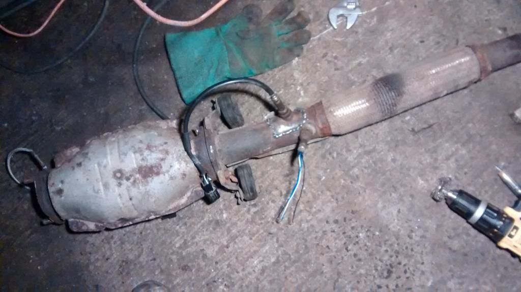

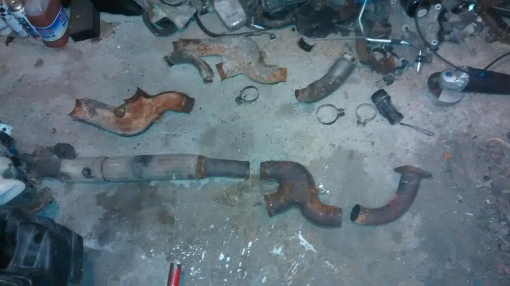

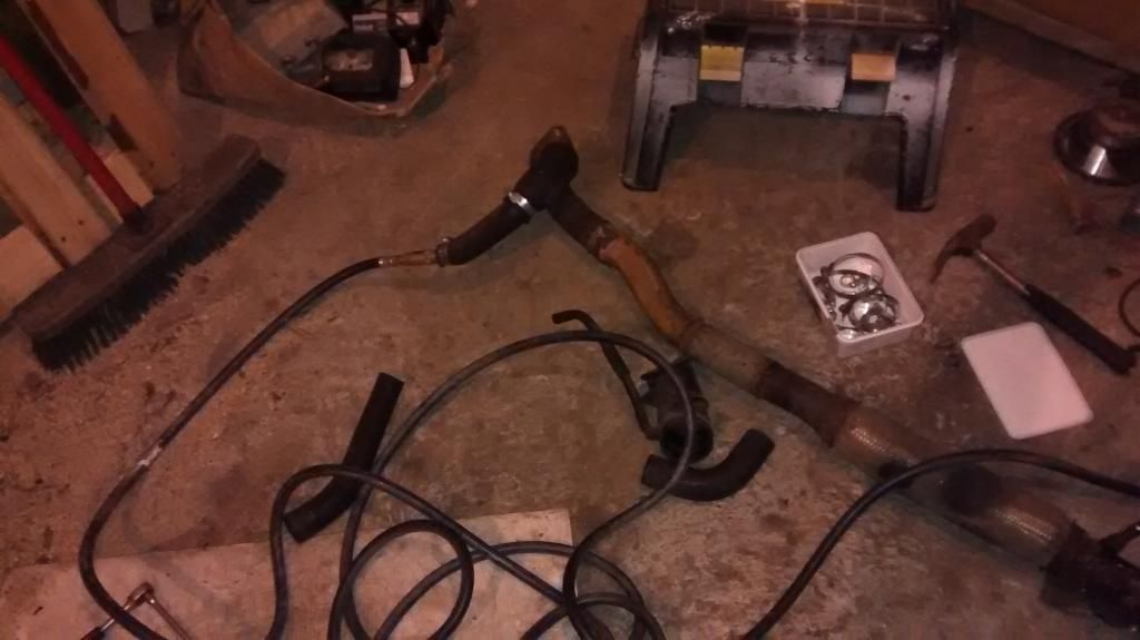

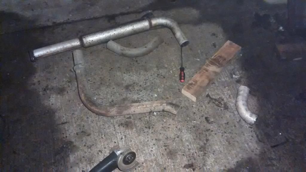

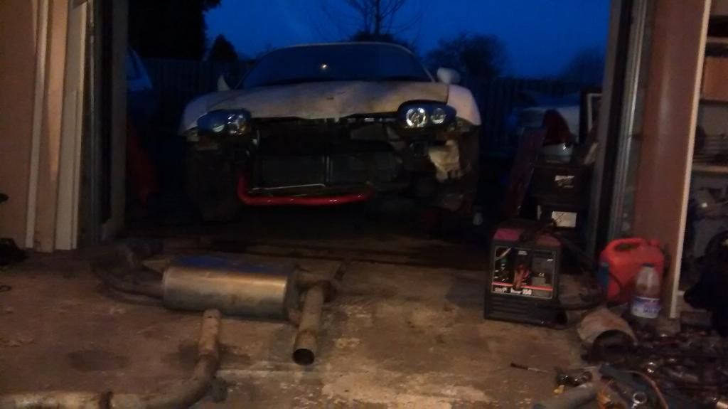

Kilka nowych gratow....

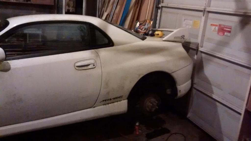

Pierwszy raz od 4 lat caly samochod pod dachem.

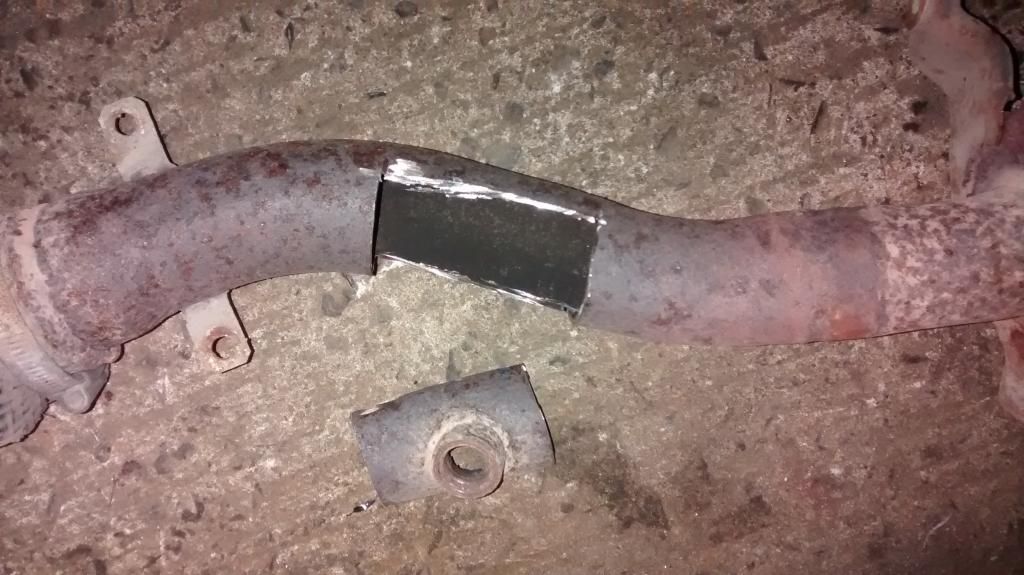

Zdjecia ze skladania wydechu:
Miejsce na druga sonde lambda do pomiaru AFR
Sprawdzanie czy polaczenia sa szczelne.......

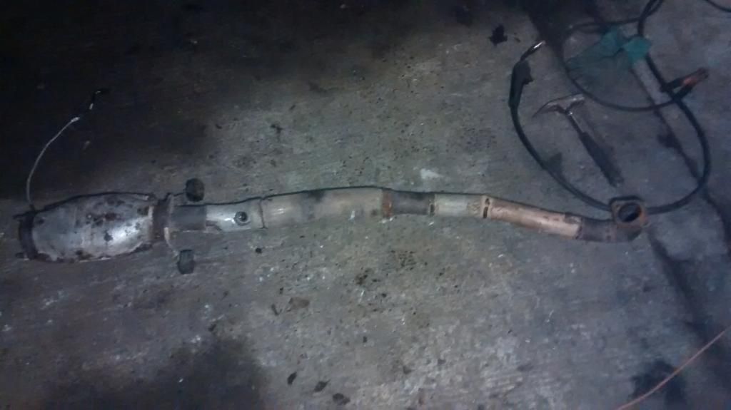

Czesci na reszte wydechu.

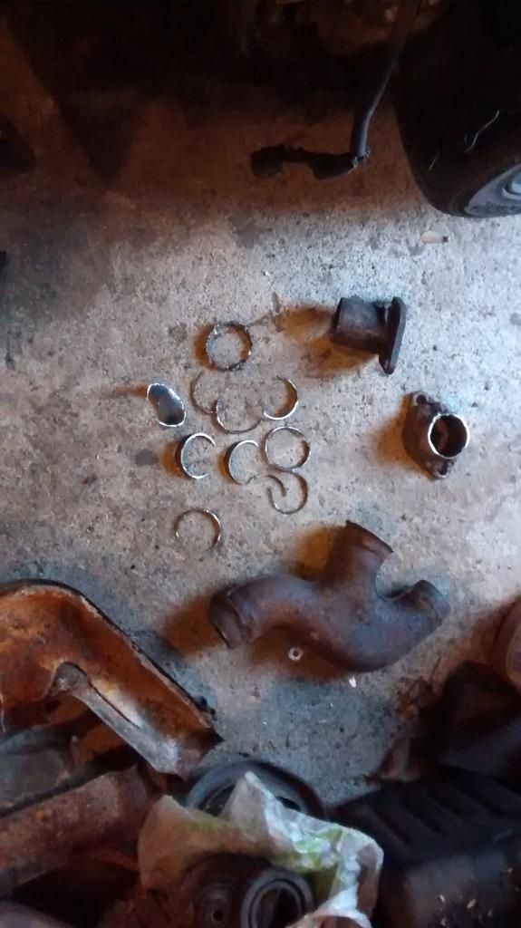

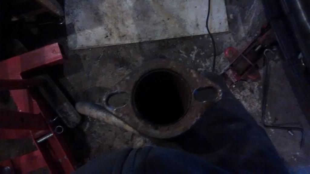

Poszerzone otwory we flanszy od sekcji srodkowej zeby pasowala do katalizatora:
Wydech jest juz prawie caly skonczony, pozostalo przetestowac sekcje srodkowa i koncowa czy dobrze pospawane. Dam wiecej zdjec za dzien albo dwa. |

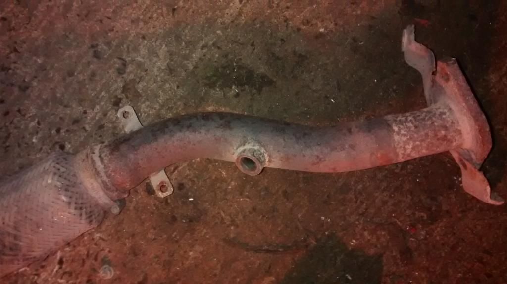

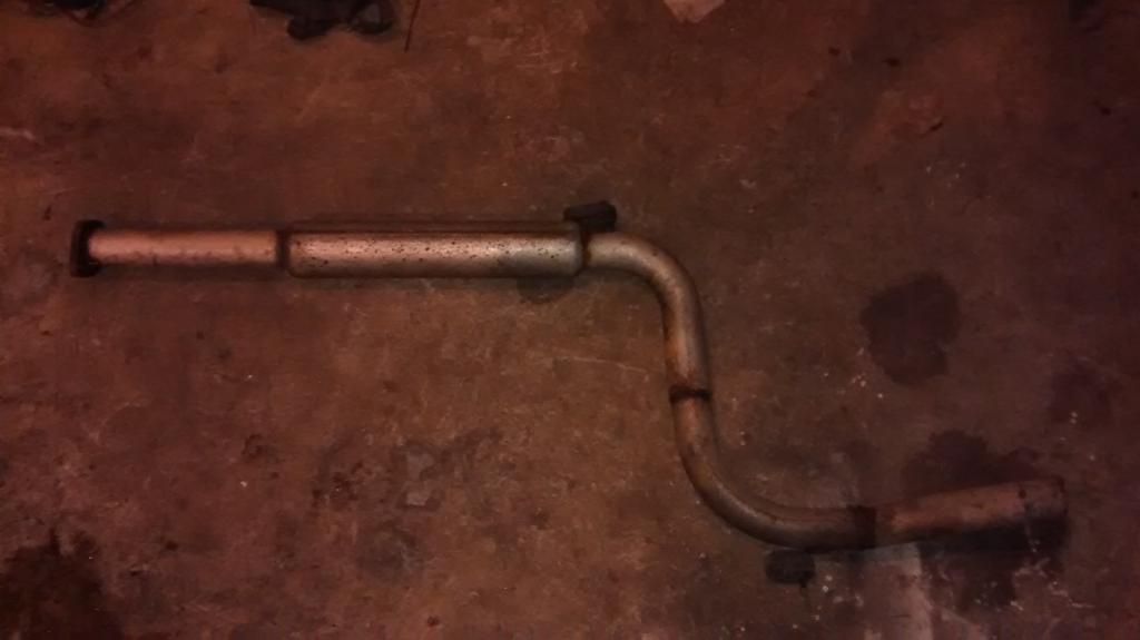

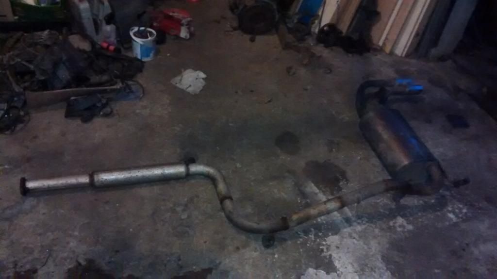

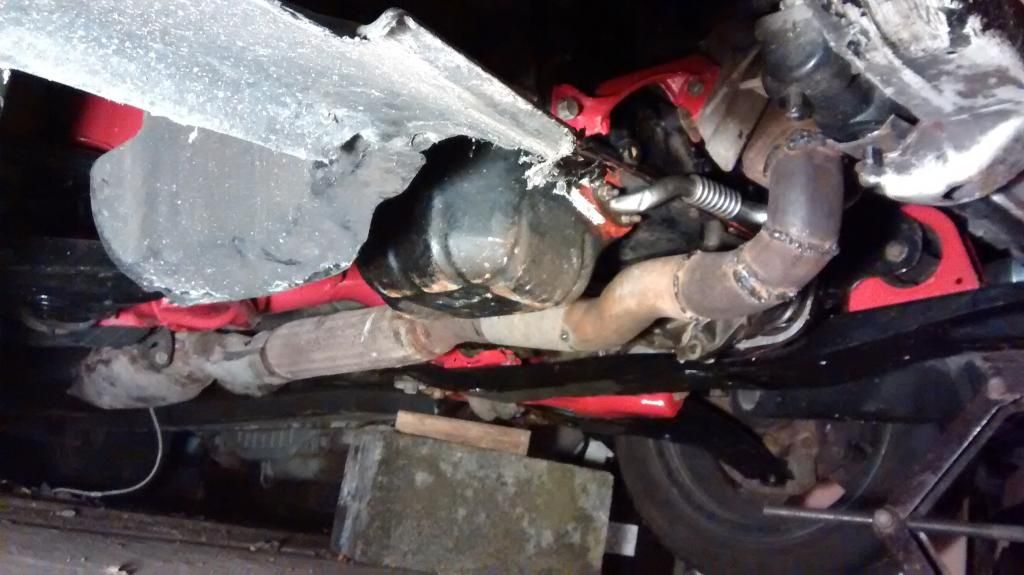

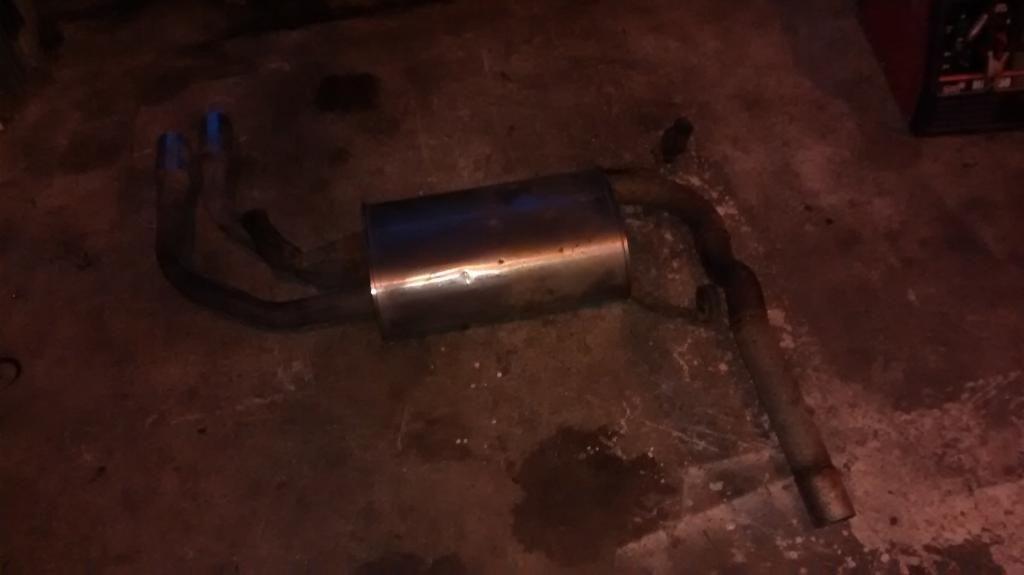

Reszta wydechu ogarnieta, sprawdzona czy nie przecieka i zamontowana.
Kilka zdjec jak to wygladalo przed montazem.
