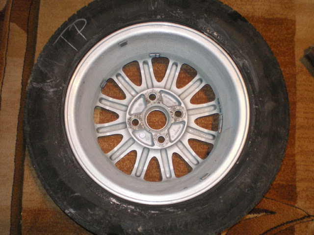

Witam forumowiczów, dopiero nie dawno stałem się posiadaczem MSW z napędem na 4 koła, jednak na jego prezentacje przyjdzie jeszcze czas gdyż trzeba w nim troche podłubać.
Spotkał mnie problem na który nie ma jednoznacznej odpowiedzi, otóż jak wyczyścić bardzo zabrudzone felgi, używałem chyba z 4 butelki k2 do alusów lecz najgorszego brudu nie dało się szczotką wyczyścić. Poniżej wklejam zdjęcia felgi, a raczej brudu który na niej jest.
Interesuje mnie jakiś prostszy sposób niż piaskowanie, oczywiście jeżeli nie będzie ratunku lub będą z tym się wiązać ogromne koszty (czyszczenia) to oddam do piaskowania.

Kiedyś u mnie na myjni ręcznej była specjalna lanca i program do mycia felg, dawało to radę .
Możesz podjechać na myjkę gdzie piorą tapicerki i podpytać (i podzielić się na forum) co stosują .
Chociaż u Ciebie to wygląda na wżery, które trzeba usunąć mechanicznie .

Mam znajomego na myjni, już wcześniej go odwiedziłem lecz próbowałi nie był w stanie tego usunąć nawet myjką 500 bar. Więc moją 300 barówką nie próbowałem ;D
Co do specyfiku to mają jakiś "nieznajomy" specyfik którego rozcieńczają z wodą i tym myją. Najprawdopodobniej jest to jakiś kwas, który nie wiele sie różni od k2, oczywiście rozcieńczony. Nie pomogło i cytuję
"Ten specyfik mocniejszy ***** Ci felgę, ja bym nie ryzykował"
Zamówiłem wczoraj pistolet do piaskowania i 100kg ścierniwa, kawałek "komory" i spróbujemy wypiaskować w warunkach domowych.
P.S w najbliższym czasie postaram się wrzucić fotki wypiaskowanych felg.
Edit: Wykropkowany wulgaryzm nadal jest wulgaryzmem - nawet w cytacie.
Edytowałem, mam nadzieję, że w takiej opcji nie zostanie potraktowany jako wulgaryzm. |

Domowe środki nie pomogą na taki syf. Idź do sklepu z częściami do ciężarówek i kup to:
http://allegro.pl/nerta-w...3816302604.html
Tylko uważaj, szatański ten produkt, używaj maski i rękawic podczas kontaktu ze skórą bardzo parzy, w ubraniach dziury wypala więc nie ma co kozaczyć nie lej do plastikowych pojemniczków po płynach do szyb, wszystkie rozpuszcza.Na felgach też za długo nie zostawiaj tego preparatu. |

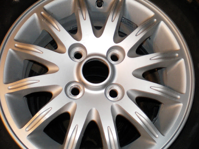

Ja polecam NERTA ATC 100 - takie efekty po nim :
