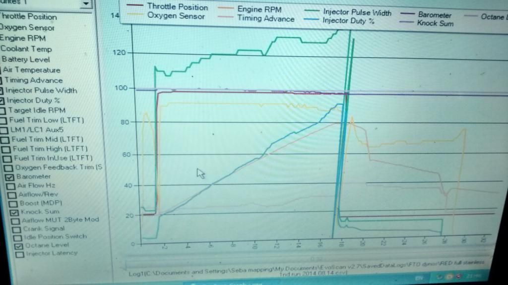

I klikamy "Start DataLogger"
Wciskamy pedal gazu w podloge i trzymamy do momentu az uslyszymy ze silnik wkrecil sie do maksymalnych obrotow, puszczamy i pozwalamy obrotom spasc swobodnie potem w miejscu gdzie wciskalismy start naciskamy "Stop DataLogger"
Zatrzymujemy sie (lub robimy jeszcze jeden lub 2 razy by pomiar byl dokladniejszy) i otwieramy zakladke "Graphs & MapTracer" a w niej "Log and Power Graph";

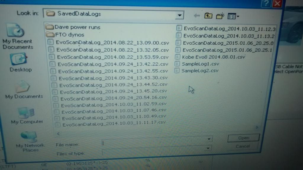

Z okienka ktore sie otworzylo wybieramy plik ktory ma aktualna date i godzine kiedy robilismy pomiar (najlepiej teraz nadac mu inna nazwe zeby sie potem nie mylilo, np.: pierwszy pomiar bez modow)

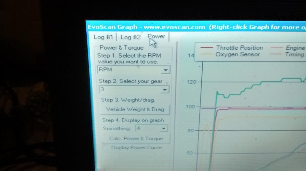

W gornym lewym rogu klikamy zakladke "Power"
Nie, to jeszcze nie koniec :) :) :)

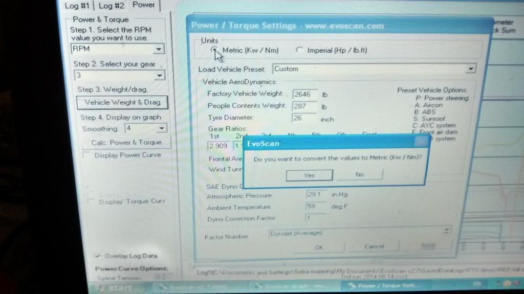

Ponizej zakladki "Power" szukamy opcji "Wehicle Weight & Drag" po kliknieciu tej opcji pojawi sie okienko z mozliwoscia wyboru jednostek w jakich chcemy wprowadzac dane, zaznaczamy opcje "Metric" w kolejnym okienku wciskamy "Yes"

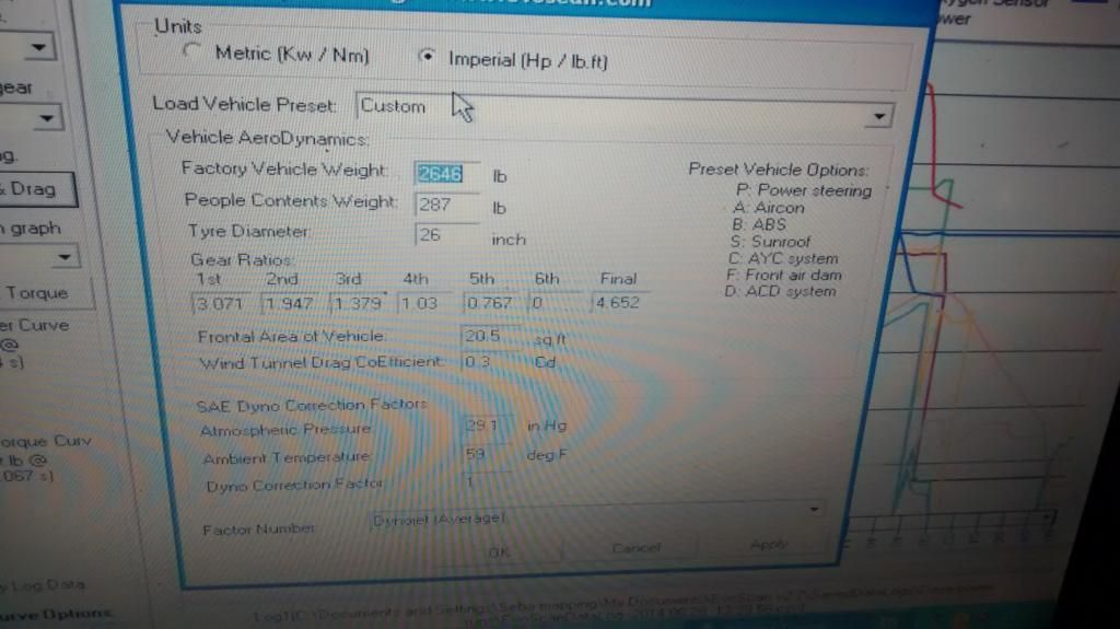

Pora wypelnic wszystkie dane zwiazane z pomiarem.
Wage samochodu.
Wage osob na pokladzie.
Wysokosc opony.
Przelozenia skrzyni biegow i przelozenie glowne skrzyni, musicie te dane miec odnosnie swojej skrzyni biegow!!!
Powierzchnie przodu samochodu (najlepiej na necie poszukac naprzyklad: " Colt Frontal area"
Opor powietrza.
Cisnienie atmosferyczne w momencie robienia pomiaru.
Temperatura powietrza na zewnatrz.
"Dyno Correction Factor" ustawiamy na "1"
Oraz rodzaj hamowni.
Naciskamy "Apply" i ok
Wciskamy opcje "Calc. Power & Torque"
I juz ;)
Czasami trzeba bedzie uzyc opcji jednostek "Imperial" potem "Yes", "Apply" i ok, naprzyklad zeby wyswietlic wyniki pomiaru mocy w koniach mechanicznych (Hp)
