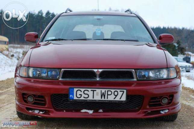

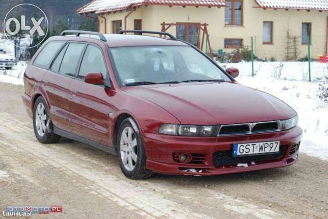

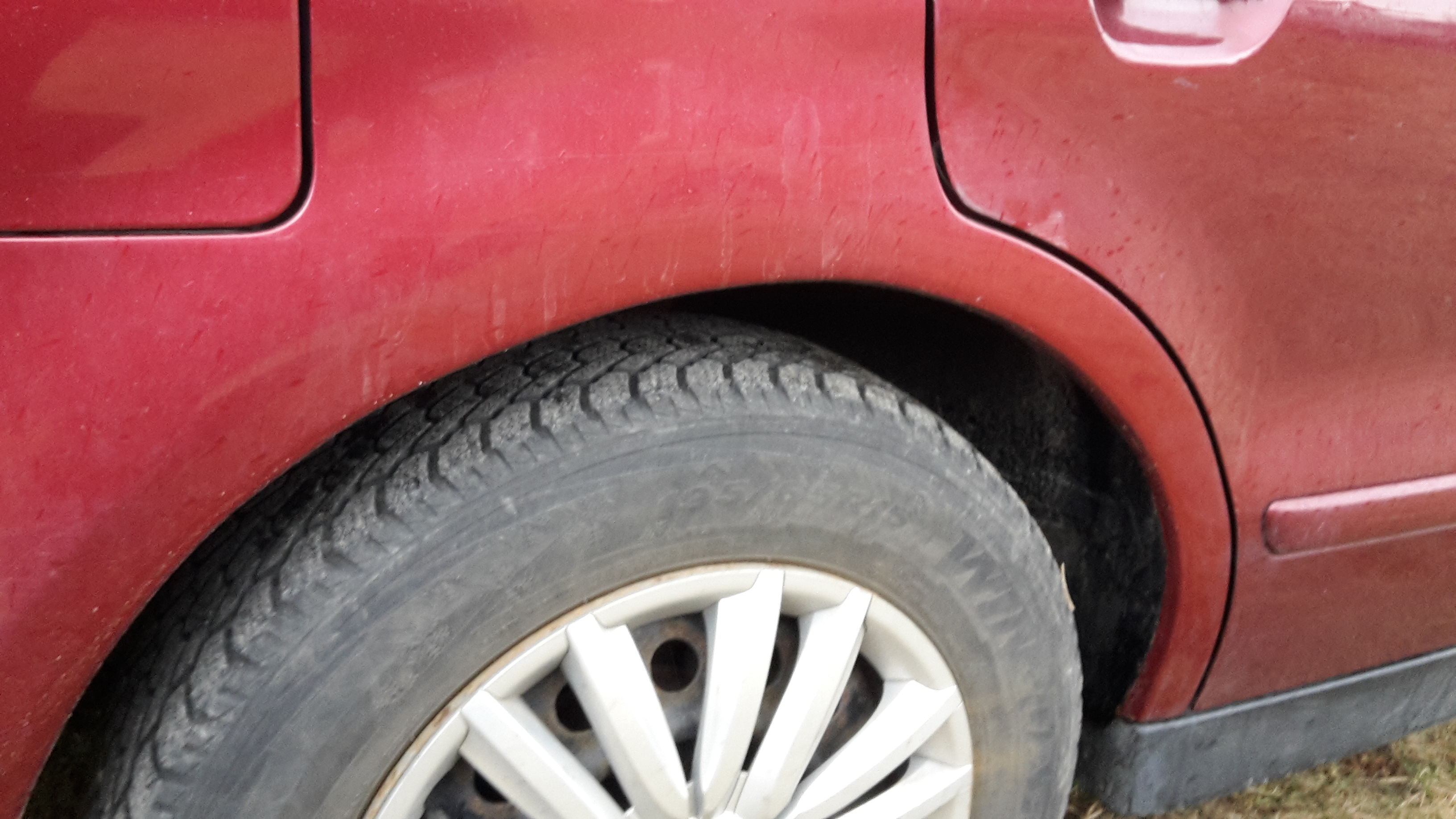

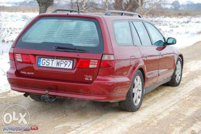

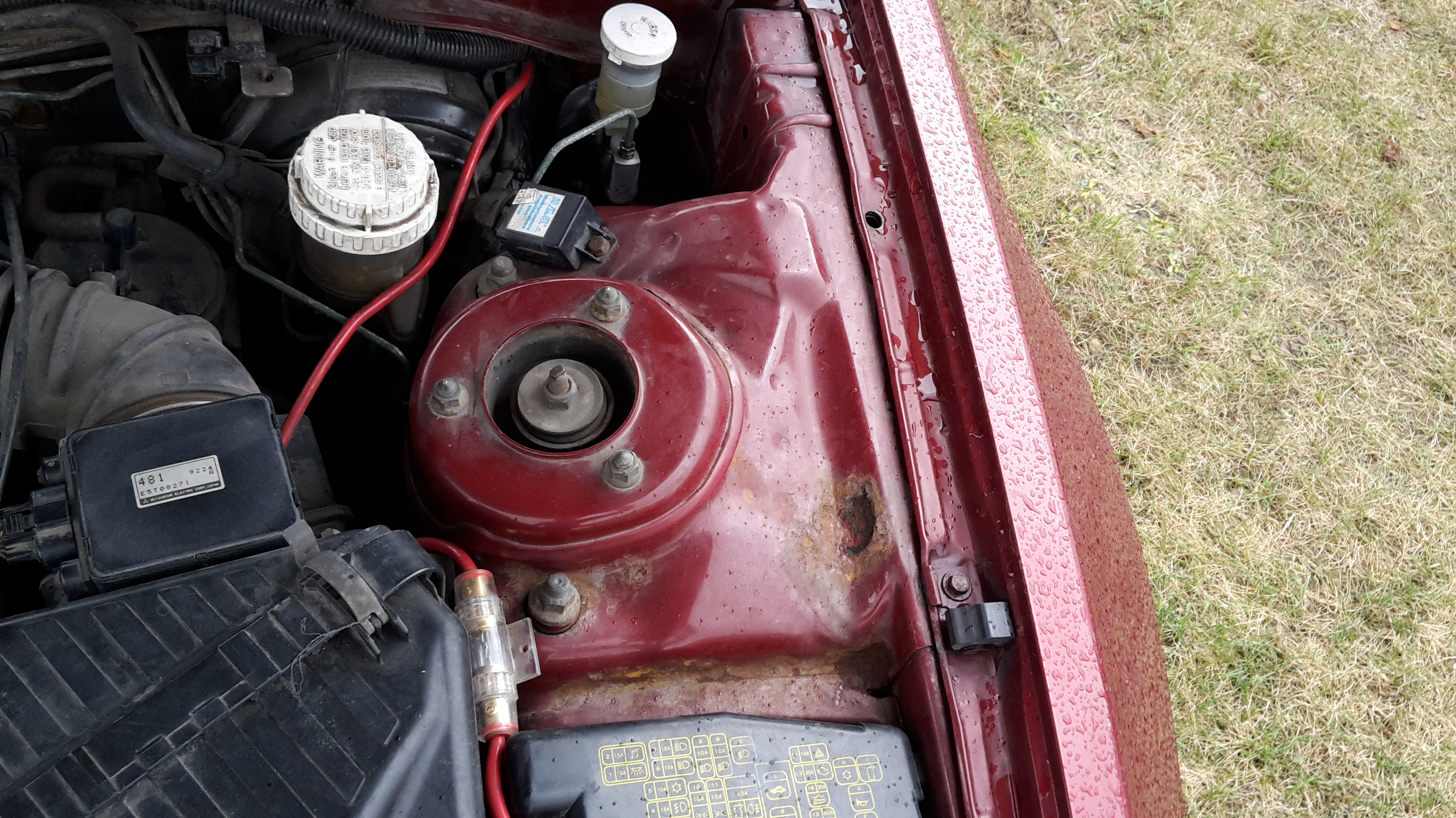

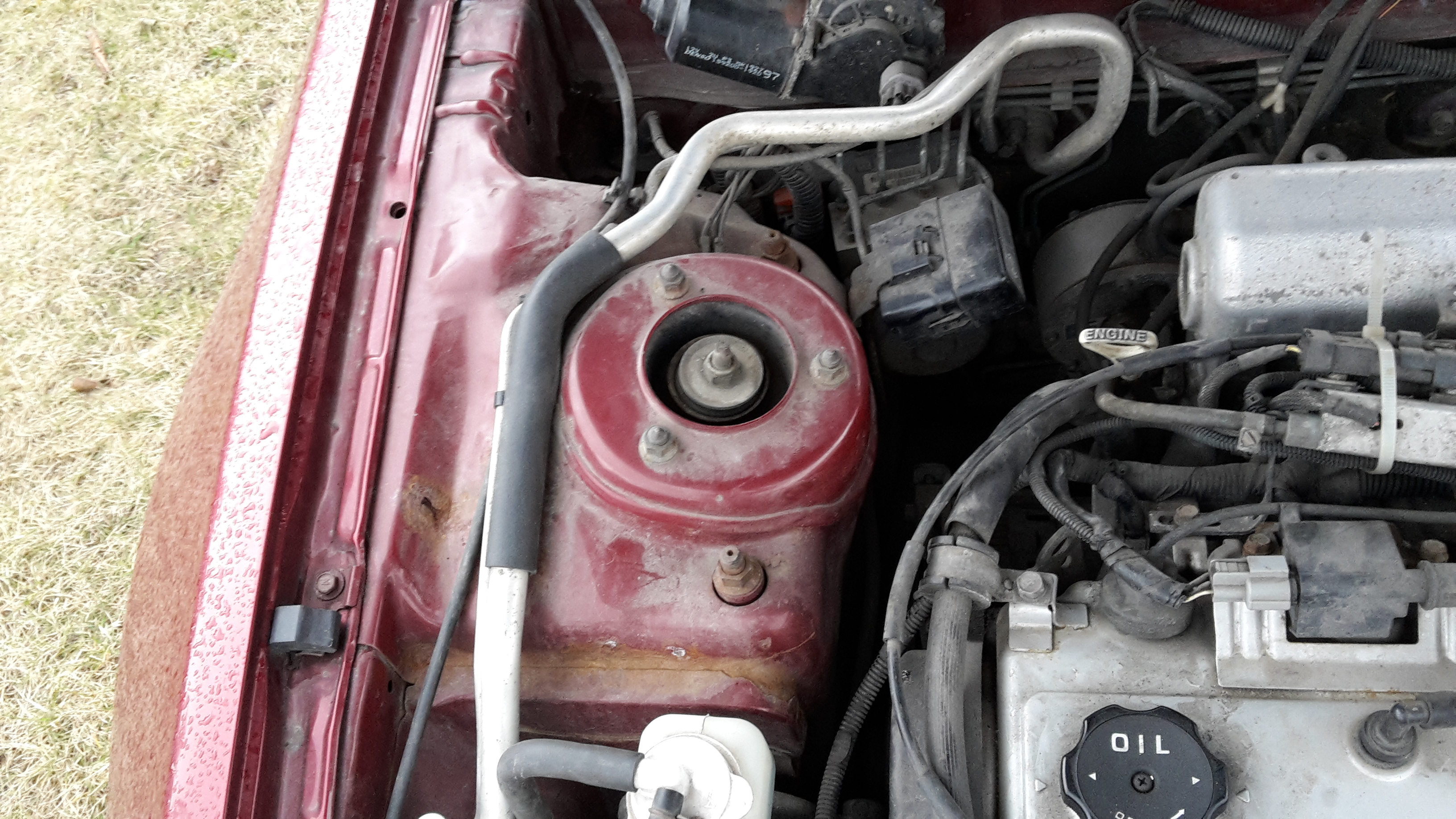

Witam. Jestem tu nowy ( ale pewnie jak kupie galanta to zostane na stałe :) ) i mam dylemat... chcę kupić samochód ale jak to w galantach ma (o dziwo) lekko pochrupane kielichy... Jestem prawie zdecydowany ale proszę o opinię... Wiem że błotniki z tyłu są zmienione. Samochód był też malowany w kilku miejscach ale prezentuje się pięknie. Gość chce 7500 pln-ów. Co powiecie znawcy??

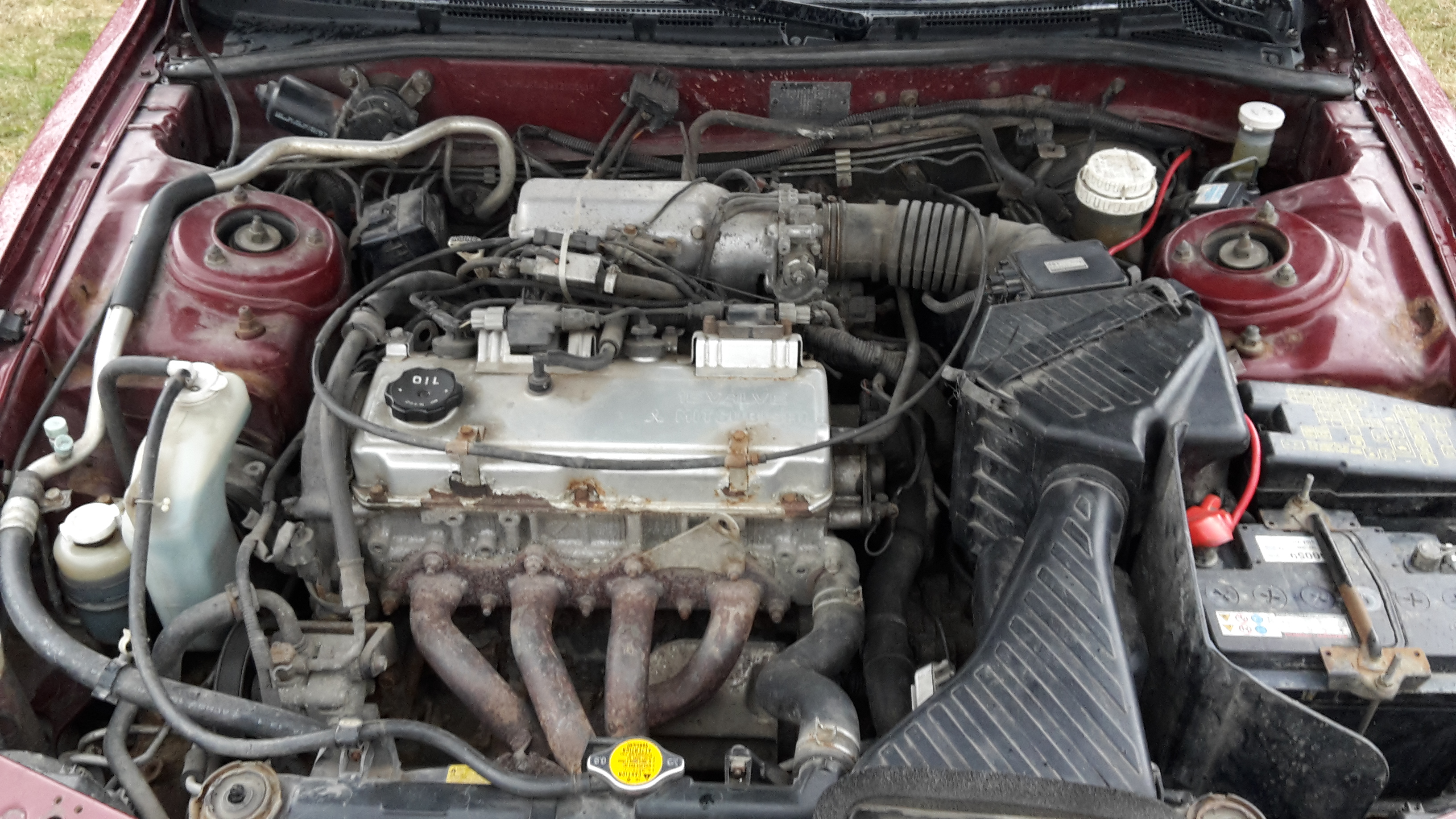

tylko że nie widać co tam pod maską. Dwa ten nie ma LPG a to podstawa (dla mnie), w moim jest zmieniona skrzynia i łożyska na niej i ten jest 2,5 a to dużo....

Kielichy do natychmiastowej naprawy bo wyglądają agonalnie, ciekawe jak reszta podwozia w aucie, skoro kielichy w tak zaawansowanym stanie rozkładu

Właśnie nie chciałem dodawać linka żeby ktoś mnie nie ubiegł :P W środku seria bez szału ( czysto,welur itd) a komora silnika jest :) chodzi mi tylko o te kielichy. czy wystarczy łatka z góry i zakonserwowanie od spodu czy to grubsza akcja będzie??
Pomógł: 1300 razy
Posty: 23684
Wysłany: 24-03-2015, 21:19
Nie wystarczy łatka, jest to dośc gruba robota, kielichy rozłażą sie na każdym łaczeniu fabrycznym nawet z fartuchem, od spodu będzie jeszcze gorzej, obyś sie nie zdziwił, jak za porządną naprawe kielichów obustronnie z malowaniem usłyszysz o dobrego blacharza cene nawet 1000zł.

I to jest konkretna odpowiedź. Właśnie o to chodziło. Czyli tam jest rozumiem zamkniety profil który już został zeżarty i idzie dalej tak??

Kielich z fartuchem w Galancie to bardzo złożona konstrukcja, po pierwsze od góry gdzie widać mase uszczelniająca ona się rozrywa co świadczy o tym, że wewnętrzne wzmocnienie rozpycha sie rdzą z zewnętrzną blacha, nastepnie trochę niżej w przód sa już dziury, tam jest konstrukcja profilowa pod mocowanie wahacza górnego i jak od góry jest dziura to od dołu napewno lepiej nie będzie, kolejne jest łaczenie kielicha z fartuchem które to trzeba albo rozwiercić i oczyścić albo odbudować.
Od spodu prócz wzmocnienia poprzecznego wahacza górnego pozostaje jeszcze wzmocnienie profilu górnego wokól amortyzatora oraz profil podłuzny do którego mocowany jest błotnik, z pewnoscią będzie zaatakowany przez rudzielca który urodził się z tytułu zasyfienia wzmocnienia poprzecznego wahacza górnego
