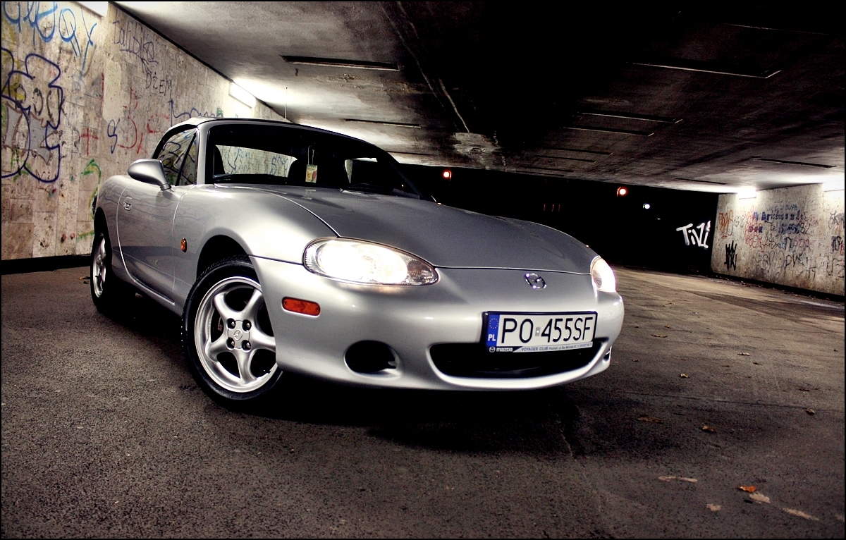

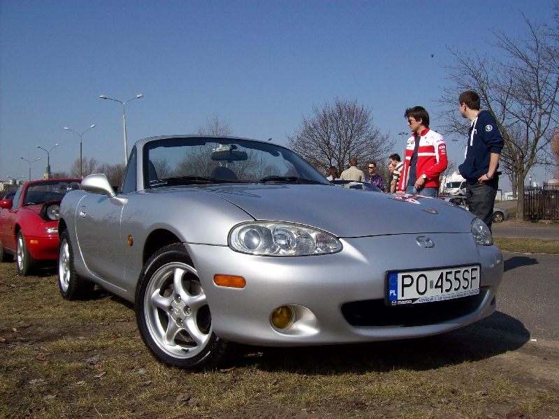

Chciałem Wam przedstawić swoje toczydełko jakim jest Mazda MX-5 z 2002 roku
Długi czas szukałem Eclipse Spyder'a II generacji, niestety ciężko było... więc zmieniłem kierunek poszukiwań.
Roadster Mazdy również był w kręgu aut, o których marzyłem "od zawsze", podaż na rynku o wiele większa niż w przypadku Mitsubishi, no i stało się
Troszku o aucie:
2002 rok, polift (NBFL)
silnik 1.6 110KM
szyby w prądzie i wspomaganie
reszty brak
Za to dużo uśmiechniętych pokonanych kilometrów
Jak na japsa przystało w ciągu roku nic się nie zepsuło. Zadowolenie rośnie z każdym kolejnym dniem

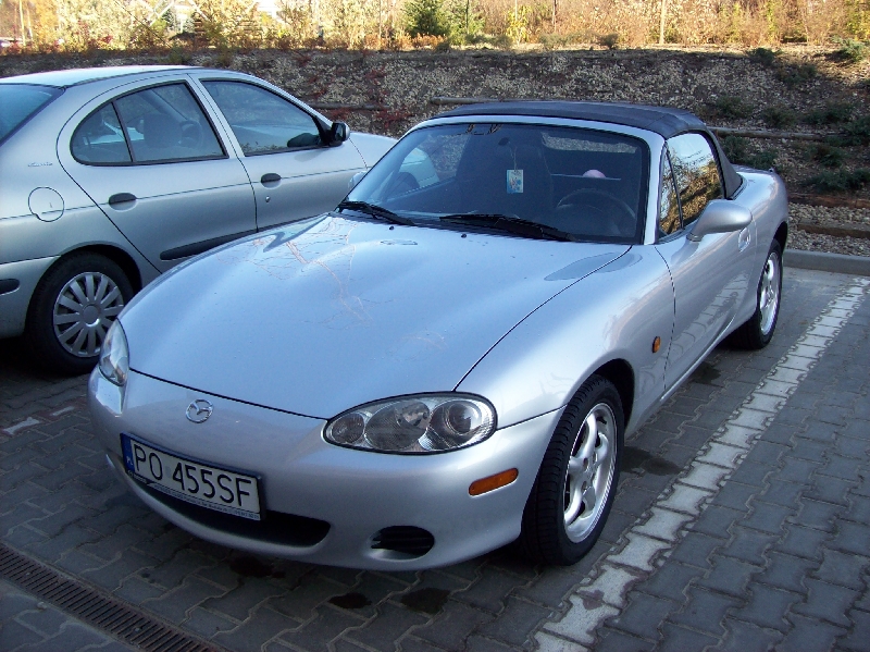

Na początku był stock:

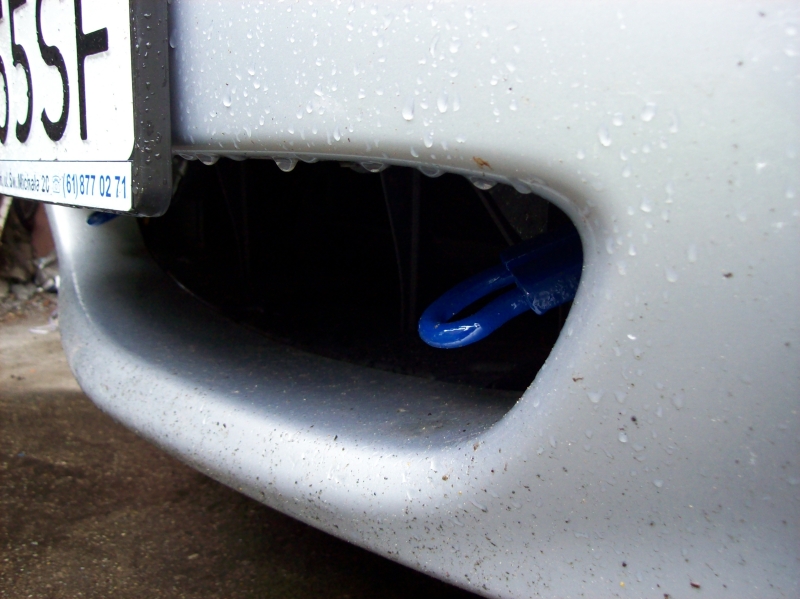

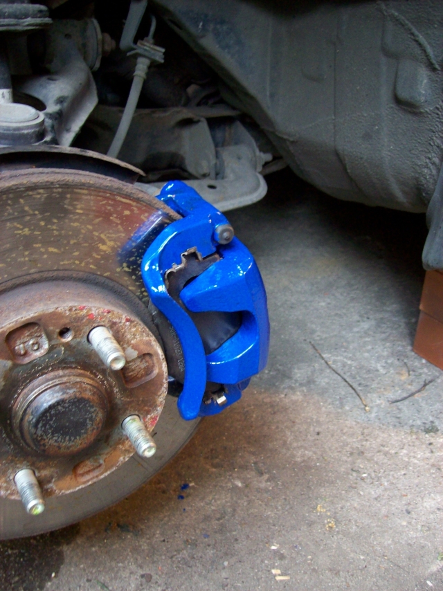

Potem trochę festynu Kły przód i tył i zaciski na KoLorOwo!

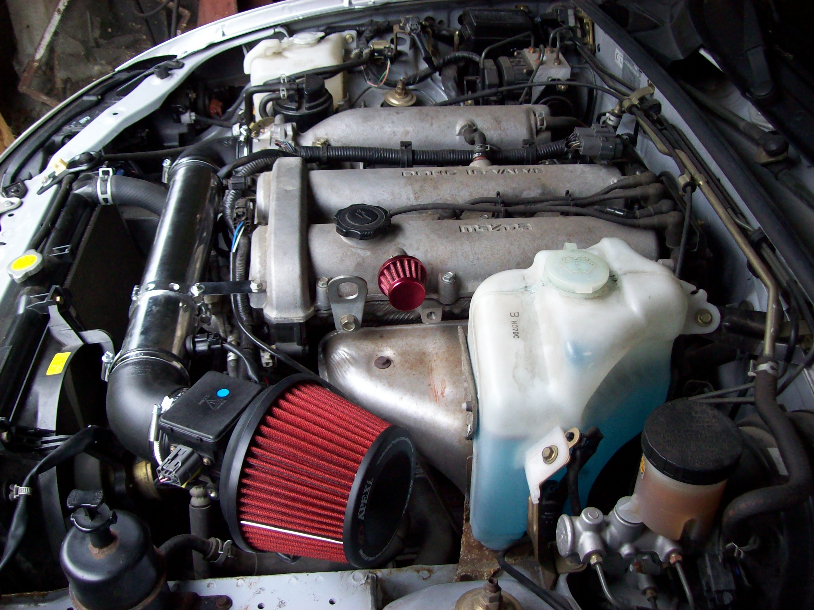

oraz zmiana dolotu co by milej na ucho było

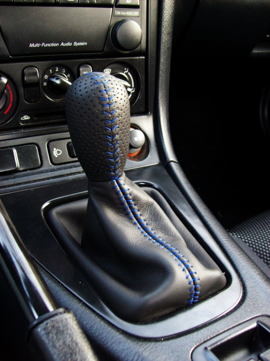

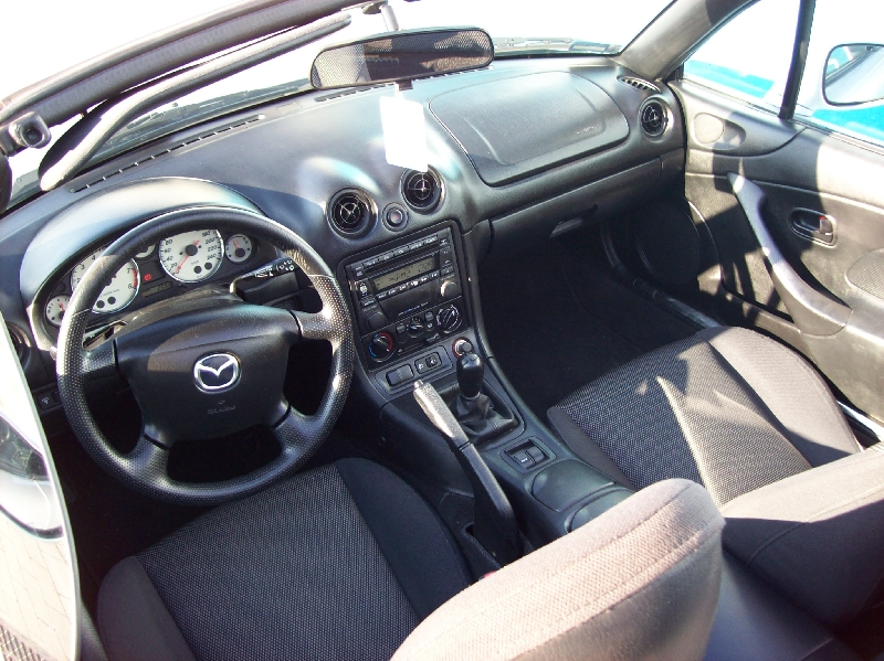

Trochę skóry do wnętrza

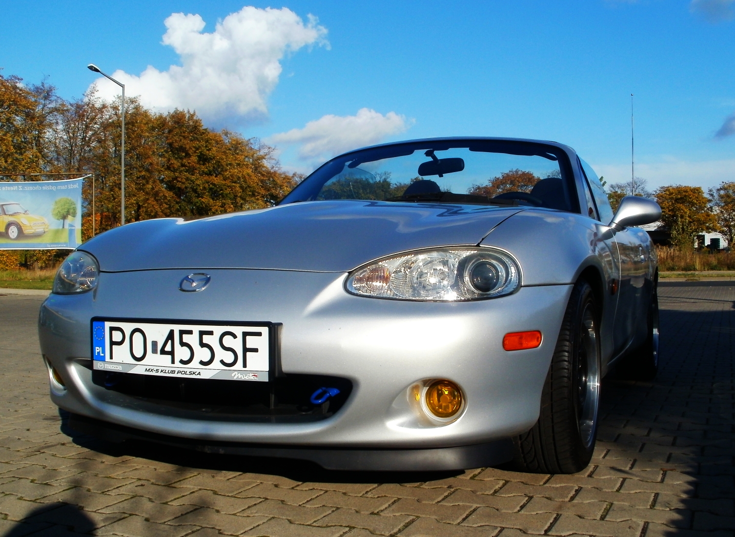

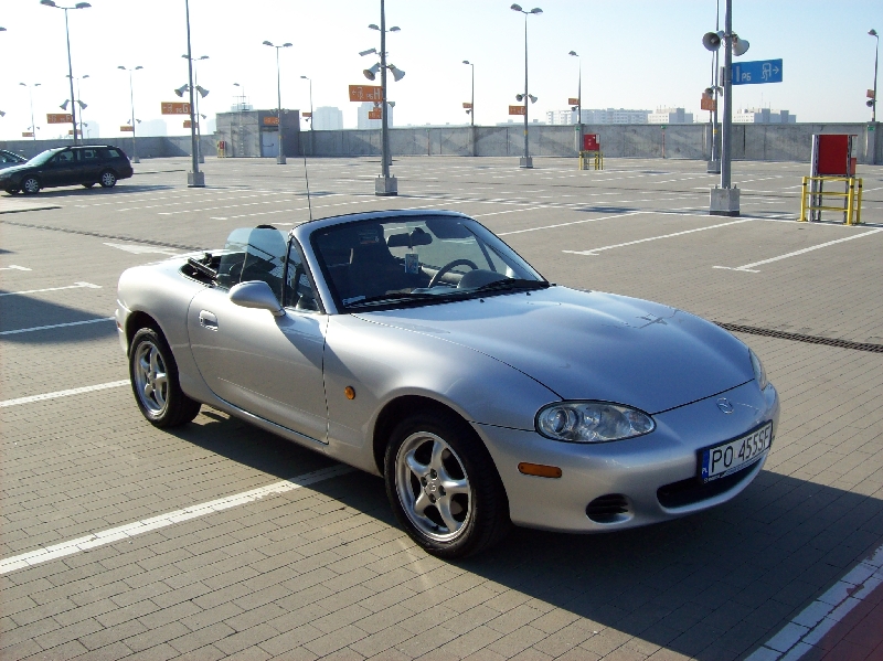

I stan obecny
LIPIEC 2012

Z taki uwag to wg mnie stożek w kiepskim miejscu bo przy kol. wydechowym i pewnie ciągnie ciepłe powietrze , jak by go ładnie obudować to na pewno dźwięk poszedł by in + .

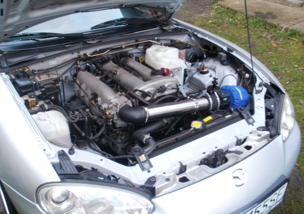

Kilka kosmetycznych zmian pod maską, tj. przeniesienie zbiorniczka płynu od wspomagania. Umożliwiło to zmianę położenia filtra powietrza.

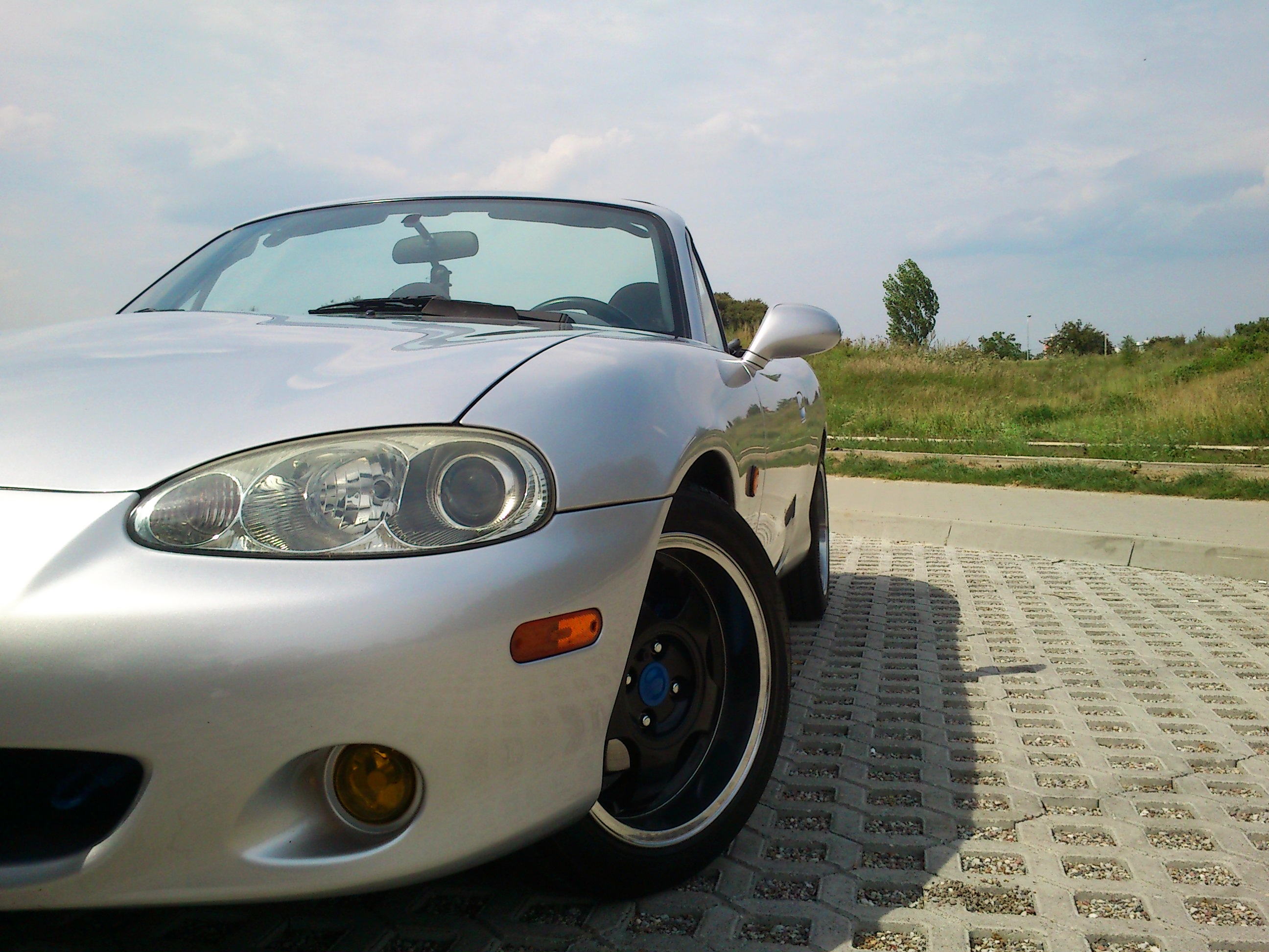

Kilka zmian nastąpiło od zeszłego sezonu. Wpadł między innymi gwint i inne felgi.
Obecnie prezentuje się tak:

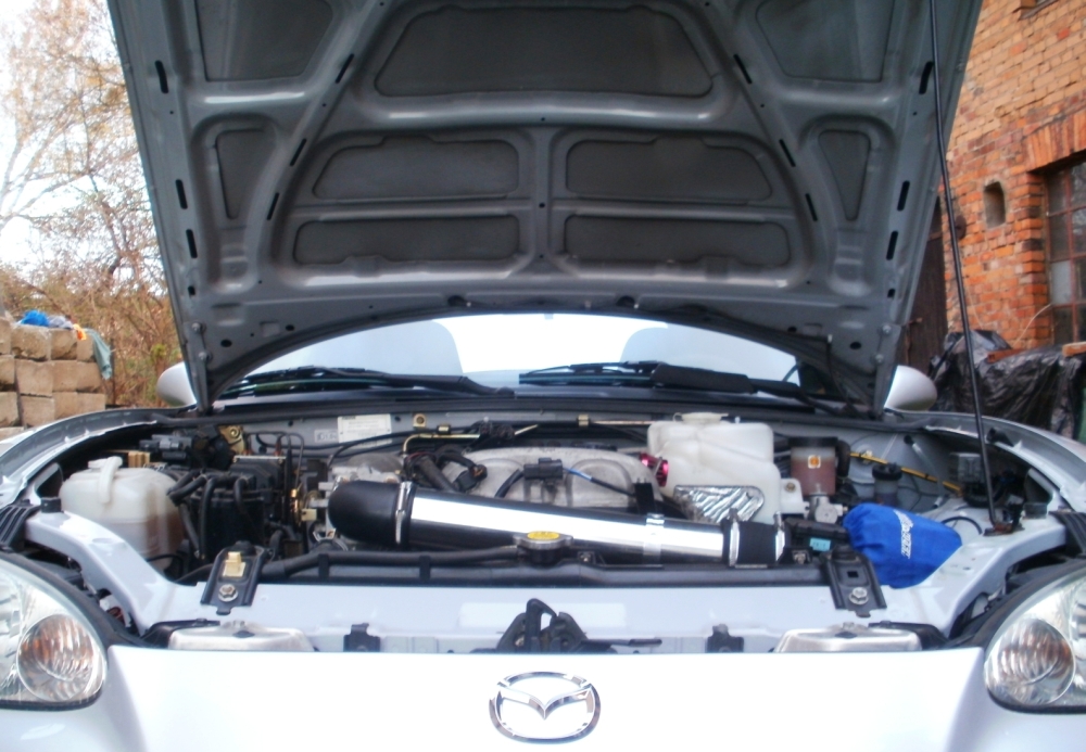

Na początku roku pod maskę wpadła turbina T25 od 200SX S13, która w chwili obecnej ładuje 0,7 bara. Więcej szczegółów po krótce:
SILNIK:
- seria 1.6 109,2KM /131Nm
- TURBO 1.6 202,5KM / 264,6Nm - 0.7 bara
- turbina Garret T25 z Nissana 200SX S13
- kolektor wydechowy spawany
- wtryski Mazda RX-8
- BOV SSQV 4 HKS style od FMIC
- osłona górna na chłodnicę wody i IC oraz na filtr powietrza
- Intercooler FMIC z przerobionymi górnymi wlotami
- filtr stożkowy
- olej silnikowy GULF Racing 5W50
- świece zapłonowe zimniejsze o stopień od serii
STEROWANIE:
- Ecumaster DET3
- sonda szerokopasmowa Innovate MTX-L + zegar AFR
- zegary Depo - EGT, BOOST, OIL TEMP
SKRZYNIA I SPRZĘGŁO:
- 5-biegowa
- sprzęgło wzmacniane z kołem zamachowym od 1.8
- przewód sprzęgła w stalowym oplocie HEL
DYFER:
- Torsen od wersji Sportive'a 6b
- poliuretany w dyfrze DEUTER Olkusz
WYDECH:
- wydech przelotowy 2.5" + jeden tłumik środkowy
- tłumik końcowy 2.5" custom od Kalińskiego
- wszystko spięte złączami v-band
ZAWIESZENIE:
- zawieszenie gwintowane V-maxx
HAMULCE:
- przewody w oplocie stalowym HEL
- płyn hamulcowy EBC HP 307+
FELGI I OPONY:
- felgi Japan Racing JR3 15x8J ET25
- opony Firestone 195 55 15
I NA ZEWNĄTRZ:
- OEM spoiler na klapie + nowe druty do wersji ze spoilerem
- dokładka pod przednim zderzakiem Corsa D
- Upskirt, podcięty tylny zderzak
- przednie lampy ala MSM
- symetryczny wsteczny (lewa lampa od anglika)
- świecące obrysówki
- dodatkowy przeciwmgielny
- tow hooki
Kilka fotek jak auto prezentuje się na dziś:
