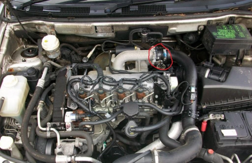

Witam serdecznie! Posiadam Space Stara 1.9 DiD z 2000r. Samochód zaczął strasznie kopcić na szaro, więc turbinka poszła do regeneracji (jak się okazało już był dla niej najwyższy czas). Przy okazji regeneracji został wymieniony w nim zawór odmy. Niestety, samochód dalej kopci, zwłaszcza jak mu się "dorzuci do pieca" to zostawia za sobą szarą zasłonę dymną. Zaglądając pod maskę zauważyłem, że wycieka olej z zaznaczonej na zdjęciu części.
1. Co to jest za część?
2. Czy ten wyciek może być powodem kopcenia MSSa?
Pozdrawiam! :)

Przepustnica gasząca, nie ma związku z kopceniem

klapa gasząca silnika nr renault 8200843370.
zapukć do salonu sprzedaży renaullt zapytać o ten numer nawet nie wspominać ze to do mitsu iśc w zaparte ze do renówki tylko dowodu zapomniałem ( mają uklad ze nie sprzedaja do volvo i mitsu) cena w salonie oryginał 180 zł .

Super, dzięki bardzo! :) A może wiecie co może być przyczyną robienia zasłony dymnej?

Sam silnik, układ wydechowy, obieg InterCooler'a, etc
