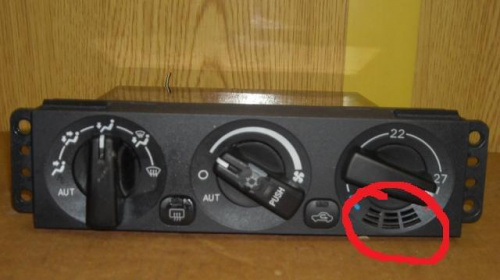

czy ktos juz montowal do poliftowej carismy radio 2 din jak tak to jakie trzeba wykonac przerobki domyslam sie ze klima idzie w schowek

Tutaj masz tutka od sąsiadów z Niemiec :wink: :
http://www.dreamcarisma.d...ler_umbauen.php

ja mam klimatronik i raczej potrzeba jest trzymac panel na wierzchu bo tam jest chyba czujnik temperatury

Część osób pisze że to miejsce na czujnik temp. nie jest zbyt dobre bo potrafi się podgrzewać przez radio i oszukiwać, przez co może w lato bardziej schładzać, a w zimę mniej grzać
