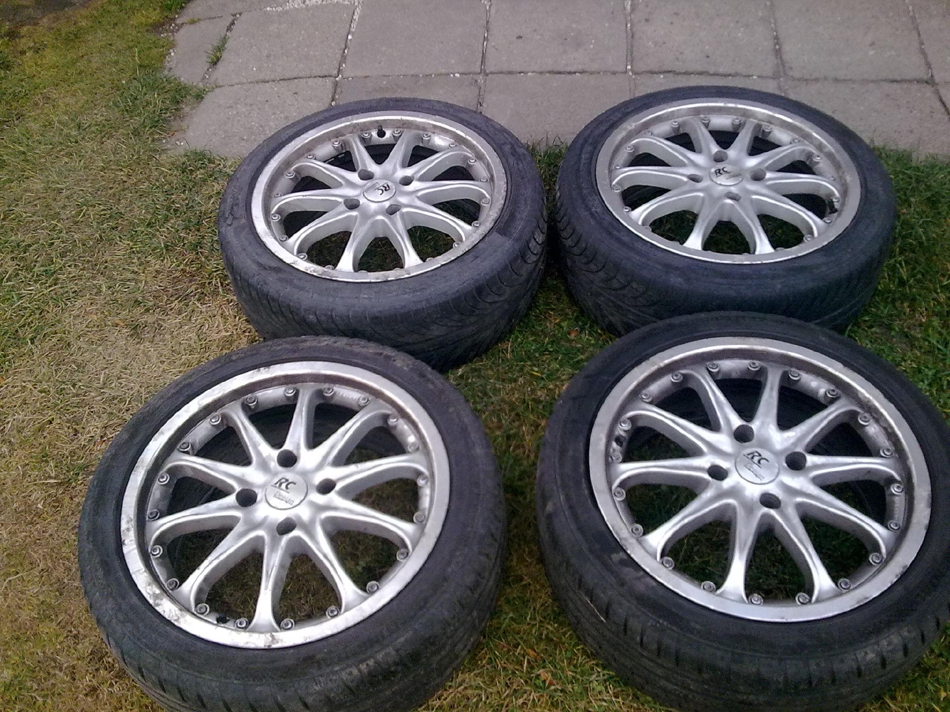

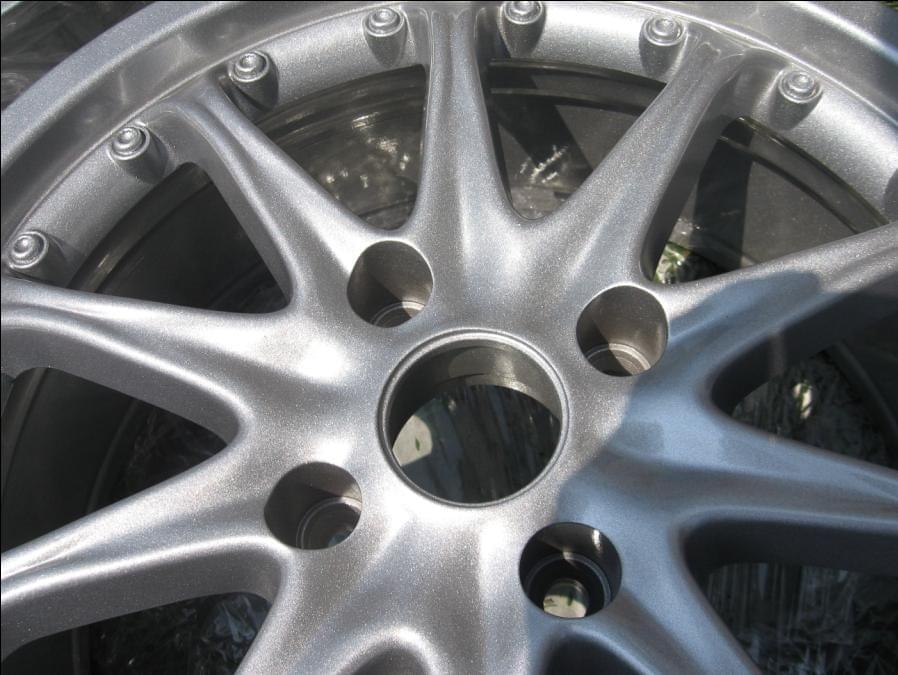

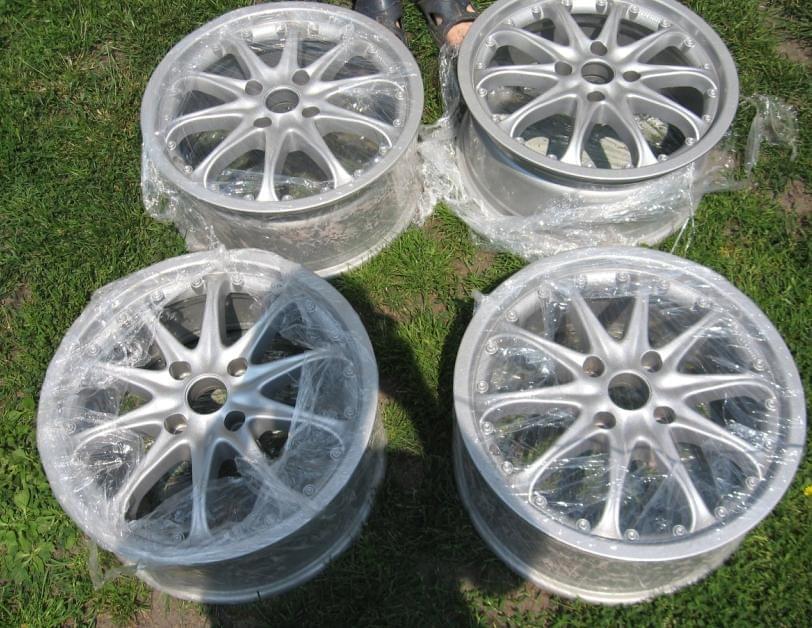

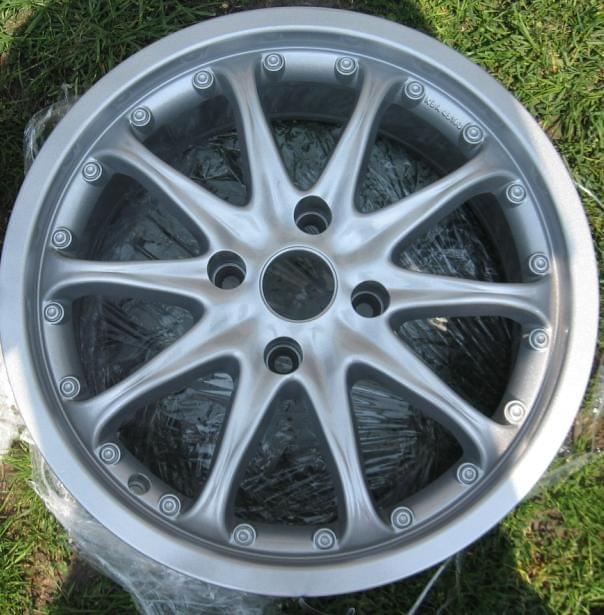

Troszkę odświeżę temat. Dzisiaj odebrałem felgi 17', które dałem do odnowienia. Najpierw oczywiście były sprawdzone czy aby są proste i ewentualna korekcja. Więc myślę, że wszystko będzie okej:). Koszty 300 zł odnowienie i 100 zł prostowanie felg.
Tak wyglądają po odświeżeniu. [Po kliknięciu troszkę większe zdjęcia]
A tak wyglądały przed:

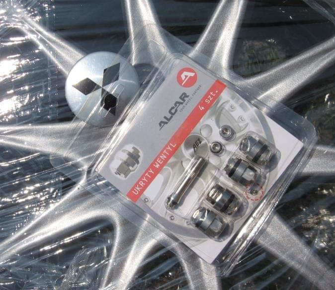

Tu takie drobne dodatki:
Galant musi jeszcze trochę cierpliwie poczekać, gdyż zanim założę muszę wymienić osłony przegubów, które są rozerwane. |

arturj123, bardzo ładnie wyglądają, tylko...
no wiesz jak będziesz wybierał się do włocławka to daj znać, nie krępuj się pożyczę Ci koła od Pajero bo na '17 może być ciężko (ja mondeo do Bydgoszczy przez Ino jeżdżę ) |
Mitsumaniak srebrny szatan
Pomógł: 524 razy Dołączył: 06 Sie 2006 Posty: 21983 Skąd: Wolsztyn
Wysłany: 18-06-2012, 23:00
| Ślicznie polakierowane felgi. Co do nakrętek na wentyle to jeśli są z aluminium to broń Cię Panie Boze, raz przykręcisz i już nie odkręcisz tak się zapieką. |
arturj123
Auto: A3 1.8T 200KM
Pomógł: 13 razy Dołączył: 06 Wrz 2009 Posty: 1299 Skąd: Toruń
Wysłany: 18-06-2012, 23:12
Hugo - wydaje mi się, że są mosiężne, jak cały wentyl, dodatkowo mają taki o-ring gumowy.
polaff - ostatnio Włocławek odwiedzam okazjonalnie i jeżdżę tylko po tych jeszcze dobrych drogach .
Hugo zapewniał, że te felgi są bardzo twarde i byle dziura nie jest dla nich straszna.
Jak ogarnę Galanta i zakończę sesję to musisz znaleźć chwile czasu i jakiś mini zlot zorganizować:) |
