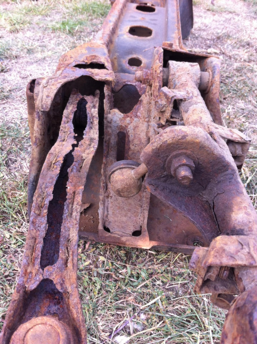

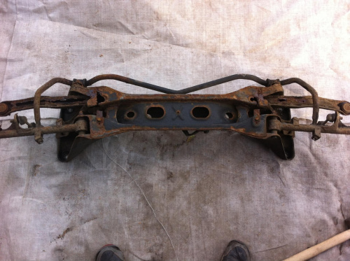

Tu fotki równie kluczowej bohaterki, jest jej wszędzie pełno, nazywa się Ruda, szalona Ruda. Moja belka, przestraszyłem się gdy ją ujrzałem, ale co tam :p

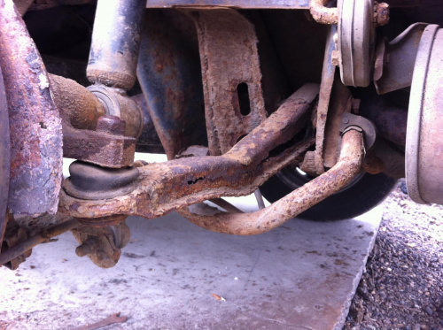

Wahacz poprzeczny, bez komentarza :shock:

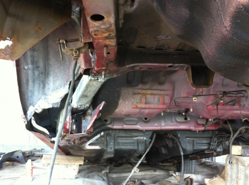

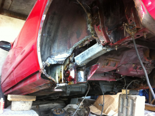

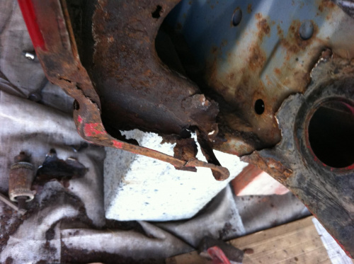

Zabawę w blacharza zaczęliśmy od lewej strony, było trochę do roboty

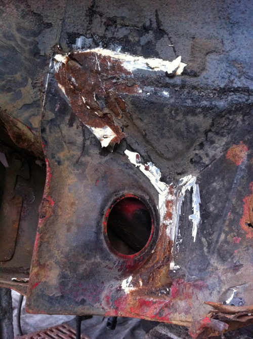

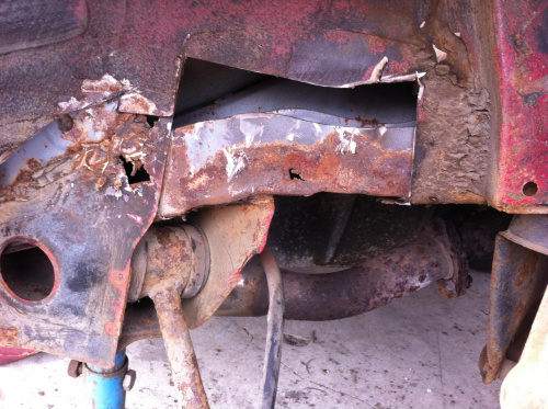

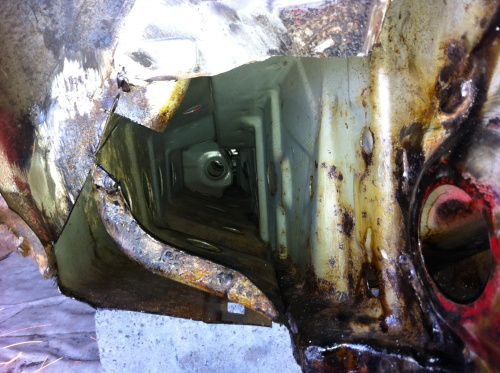

zgnita podłużnica po zdjęciu osłonowej blachy

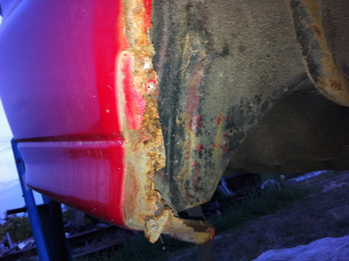

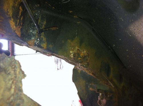

Lewy próg, cóż, jakoś się trzyma

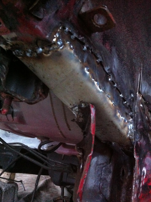

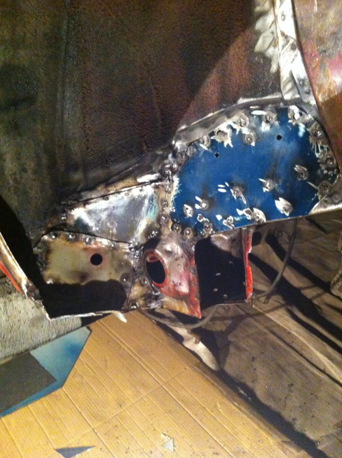

Po wspawaniu podłużnicy wyglądało to tak

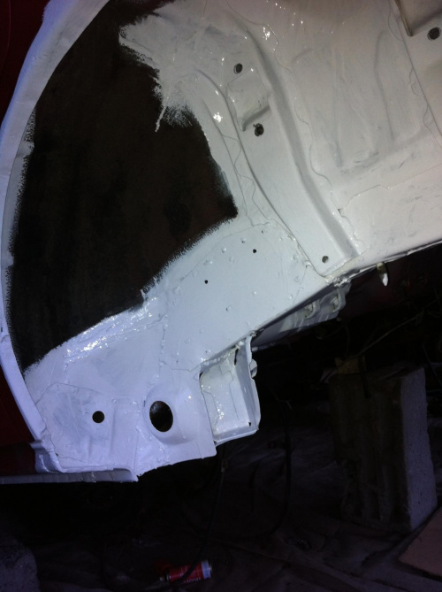

Tu już jest gotowe i pomalowane lewe nadkole, można uszczelniać i lecieć baranem

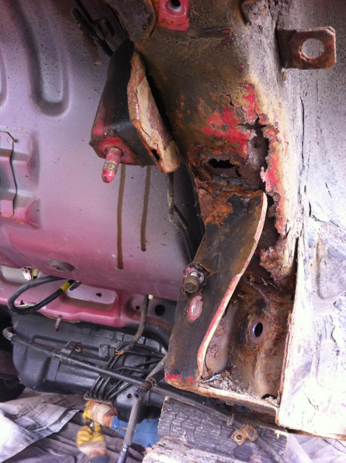

Czas na prawą stronę tu jest trochę mniej roboty, ale tylko trochę
Na dzień dzisiejszy jest wspawany fragment podłużnicy z prawej strony, jeszcze zostało trochę pracy
Mam pytanie, ponieważ kupiłem belkę od kombi i mam amortyzatory samopoziomujące, czy można je założyć do sedana?

Z lewej strony nie przyspawałeś sobie oczka mocującego sztywny przewód hamulcowy ;-)
Dobrze, żeście się tyle narozbierali "taczki" przy robocie, ale jeszcze sporo przed Wami (zanim założycie belke ogarnijcie odrazu mimośrody do regulacji zbiezności), także powodzenia.

Tylny wózek od kombi pasuje, Nivomatów nie zakładaj, bo będzie za sztywno.
Podwozie wygląda jak po powodzi albo 10 lat stał w krzakach i w kałuży. Widziałem wiele, ale takiego podwozia w Galancie jeszcze nie widziałem.
mkm pamiętasz jak pisałeś, że konstrukcja tylnych wahaczy w Galancie uniemożliwia ich przegnicie? Myliłeś się :mrgreen:
Moim zdaniem auto musiało stać min 2-3 lata , taka korozja nie pojawia sie w "normalnie" używanych auta na co dzień .

Kielichy i podłużnice z przodu jak wyglądają ? Nie zapomnij o tych elementach...

na przeglądzie, diagnosta nie miał żadnych zastrzeżeń co do przodu, ale z góry powiedział że belka i wahacze do wymiany, najlepsze jest to że auto jeździ świetnie nic nie huczy, nic nie puka, patrzysz pod spód i nie wiem o co chodzi. :shock: sam sprawdzę co się dzieje z przodem dopiero jak tył zrobimy, bo auto jest podniesione za tył i nie ma miejsca z przodu aby sprawdzić, wiem na 100% że z kielichami z przodu może być problem bo z wierzchu wyszła korozja, o reszcie nie mam na razie pojęcia
