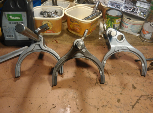

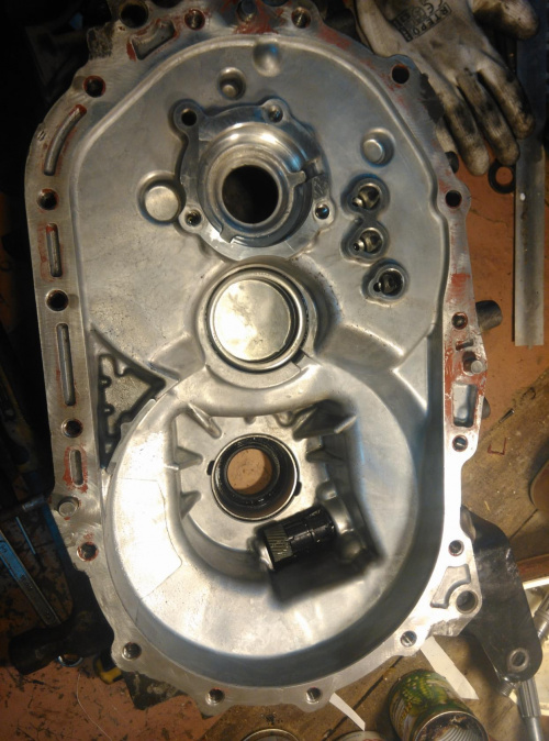

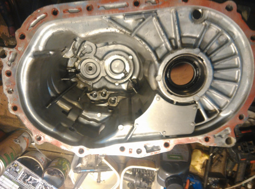

No więc skrzynia jest na stole, rozebrana w drobny mak. To co się okazało, a zarazem było założeniem to łożysko na wałku sprzęgłowym. Po samej choince po ściągnięciu pokrywy górnej skrzyni, było czuć ewidentne wychyły i luzy jak i na samym końcu wałka sprzęgłowego. A więc obiecana fotorelacja :)
Jeszcze UWAGA! Bez Pana M.Malik od którego kupować będę łożyska i przede wszystkim Pana Milo z forum nie dał bym z tym sobie rady. Dziękuję bardzo :)
Tutaj same choinki już po wyciągnięciu :

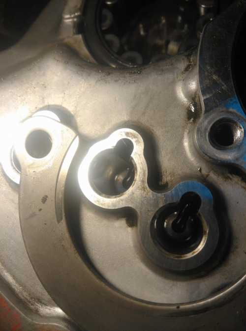

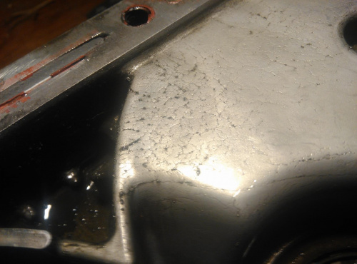

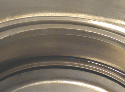

Jako że czyściłem dziś lekko wszystko, przyglądając się zarówno całej skrzyni na zewnątrz jak i w środku natrafiłem na takie coś:
Na pierwszym, zdjęciu domyślałem że to mogą być niedokładności przy odlewaniu, ale na drugim nie wiem co to jest, myślałem że rozgrzane opiłki spadły i wtopiły się w obudowę, ale czy to jest możliwe? Olej w skrzyni by na to nie pozwolił, więc co to jest i czy to lekko usunąć papierem ściernym?

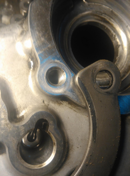

No i tutaj podkowa, moim zdaniem klasyfikuje się na wymianę, wytarte rowki na jej końcu, z jednej strony więcej, z jednej mniej. Uszczelniacz też do wymiany.

Podkowę zdaje się można planować.
Pomógł: 1300 razy
Posty: 23718
Wysłany: 18-05-2015, 23:12
Po co planować, skoro koszt nowej jest rzędu ~25zł

Dziś Dzień D. Sprawdziłem to co mi wczoraj polecił Robert (Milo) rozebrałem ostrożnie łożysko wałka pośredniego, bałem się za to brać, żeby przypadkiem nie rozwalić, a tu okazuję się potwierdzenie wersji Roberta... Niestety bieżnia rolek ma lekkie rowki, czuć pod palcem... niektóre są widoczne gołym okiem, nawet przez aparat :
Najwidoczniej nadaje się całe łożysko do wymiany.

Czyściutka skrzynia :

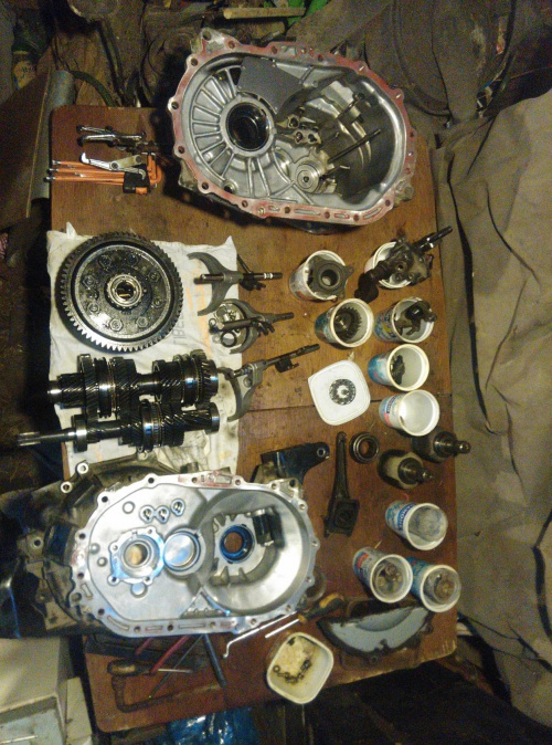

A tu wszystkie graty jakie są wyciągnięte, pomijając belkę i filtr powietrza...

Dobra więc podkowa splanowana ;)
