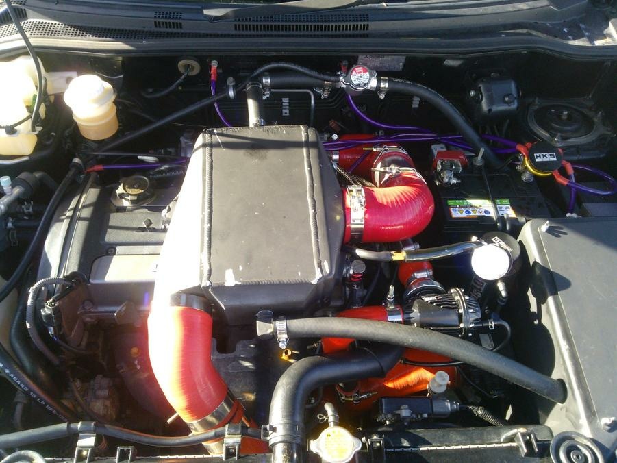

Witam czy da rade wymienić orginalnego icka na jakis "zwykły" dostępny od ręki czy nie bardzo?
Nie chce przenosić intercoolera na przód a wymienić stary bo nie widzi mi się prostowanie blaszek w moim, wolał bym wymienić n cos co pi razy oko wejdzie zamiast orginału.

Przyjedź do mnie, daleko nie masz, kilka sztuk leży i się kurzy u mnie w garażu, może wybierzesz sobie jakiś który nie razi w oczy.
Widziałem jakieś radzieckie projekty zmiany na inny icek ale to ani ładne ani praktyczne.

Dzięki na pewno skorzystam jak znajdzie sie troche wolnego czasu. Szkoda ze jedyne wyjscia to albo icek na front albo ori :/

Zawsze można coś skonstruować lub kupić większy z podobnym układem wlot wylot i zmontować na sylikonach. Z tym że to miejsce jest nieodpowiednie na icka. W lato masz w dolocie 70 stopni i pewnie 160-170 koni.

Wiem o tym ale nie chciał bym aż tak ingerowac, bo boje sie ze w 1 dzien tego nie ogarne a samochod jest potrzebny na codzien a po 2 (i raczej najwazniejsze) boje sie trochę o zwiększenie turbo laga jestem przyzwyczajony raczej do silników bez doładowania i przesiadka z oplowskiego c20xe w lekkim Asterixie na Turbo Otka już było dla mnie dziwne i brakuje mi tego dołu

Ja ogarnąłem w jakieś 3 godziny - wliczając przeróbkę wyjścia z turbo, więc nie pękaj. Składa się to jak klocki lego :)
C20xe jest o ile pamiętam silnikiem 16V, więc też przesadnego dołu nie ma i zaczyna jakkolwiek jechać pewnie około 4000 rpm :) Outek poniżej 3000 rpm jedzie jak 2.0N/A... więc nie przesadzajmy :)

tona wagi w astrze F i 150km a półtorej tony i 200km w samochodzie z 4x4 zawsze bedzie wydawało sie słabsze na starcie ja nie mowie jakie jest przyspieszenie na papierku chodzi mi tylko o wrażenie jakie daje.
Niestety astra nie doczekała sie porównania :cry: A że była wypruta w srodku ze wszystkiego oprocz fotela kierowcy i pasażera to ważyła pewnie mniej niż tone
https://www.dropbox.com/s...161127.jpg?dl=0
