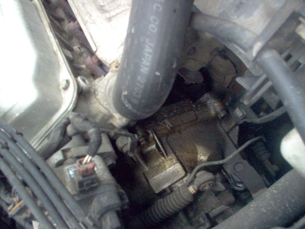

Dzis jak dolewalem plynu do spryskiwaczy zauwazylem wyciek oleju. Skrzynia biegow od strony silnika cala w oleju. Przygladajac sie blizej widzialem ze pokrywa sucha. Wydaje mi sie ze simering walka tez nie puszcza. Dokladnie nie widzialem ale wydaje sie ze cieknie od lini glowicy. Czy to mozliwe ze uszczelka pod glowica puszcza olej na zewnatrz?
Wlasnie sie obawiam ze cieknie spod glowicy to raz a dwa obawiam sie ze jak wyciek duzy to zaloleji mi sprzeglo.
Wariant optymistyczny jest taki ze to jednak simering walka rozrzadu ew walu korbowego, ale wtedy chyba by nie wyrzucalo oleju na zewnatrz?
Zrobilem jakies zdjecie zebyscie mogli zobaczyc i cos doradzic.

wycieki oleju mają to do siebie że trudno je zlokalizować. moja rada umyj silnik, zrób jazde próbną i wtedy macha w góre. z tego foto nie wiele widac

oczywiscie ze olej moze uciekac spod uszczelki glowicy albo spod uszczelki pokrywy zaworow
umyj silnik i obserwuj :badgrin:

To trzeba było kupić nowszego, czego się spodziewasz po 15 letnim samochodzie? Sprawdź uszczelkę aparatu zapłonowego na początek, to jakieś 2-3 minuty.

Też tak myślę. Z fotki nie idzie nic więcej powiedzieć. Moim zdaniem leci spod aparatu zapłonowego lub spod głowicy. To drugie prawdopodobne, bo w tym narożniku jest kanał olejowy gdzie olej pod ciśnieniem "leci" na głowicę.

Też tak myślę. Z fotki nie idzie nic więcej powiedzieć. Moim zdaniem leci spod aparatu zapłonowego lub spod głowicy. To drugie prawdopodobne, bo w tym narożniku jest kanał olejowy gdzie olej pod ciśnieniem "leci" na głowicę. To nie ma tam oring-a?
I o taka opdopwiedz mi chodzilo. Biednie by troche by bylo jakbym zaczal przygode z mitsu od koniecznosci zdejmowania glowicy :(
o-ring znaczy zimering? Z poprzednich wypowiedzi wywnioskowalem ze tam jest jeszcze jakas inna dodatkowa uszczelka.
A mozliwe jest ze uszczelka w tym narozniku zostala wydmuchana tez od strony cylindra i czesc oleju dostaje sie do cylindra i tam jest spalana?

Powiem tak: u mnie olej pojawil sie dokladnie w tym samym miejscu...
Uszczelka pod glowica stawiam w ciemno :D
koszt naprawy ok 500zl z czesciami :)

U mnie wyglada podobnie i Krzyzak z Josie'm zdiagnozowali wlasnie uszczelke pod glowica.
Znalalzlem mechanika w Gdyni ktory zrobi mi to za 250zl (plus czesci oczywiscie),
ciekaw jestem czy to dobra cena za taka usluge?
A wogole poza uszczelka trza cos jeszcze wymienic (pomijajac oczywicie"nieprzewidziane tematy")
Moim zdaniem jest to możliwe.
