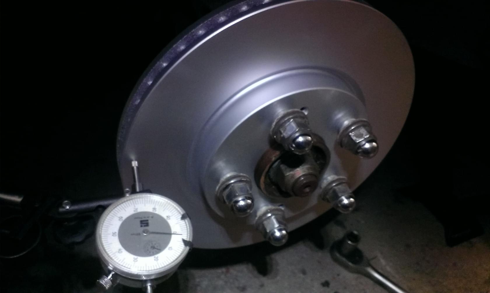

Jazda po krawężnikach krzywi koła, wachacze i niszczy opony a nie tarcze. Sprawdź piasty takim czymś
Ewentualnie zaciski/prowadnice.

No to musze się zaopatrzyć w taki manometr , z tym że to ma sens na nowej tarczy, a nie na już pokrzywionej.

Właśnie chodzi o to żebyś sprawdził same piasty czy są proste. I pytanie czy przy zakładaniu tarczy piasta jest idealnie oczyszczona. Bo nawet niewielka korozja powoduje że tarcze leżą krzywo na piastach.

jack78 napisał/a:
To jest czujnik zegarowy, manometr służy do pomiaru ciśnienia.
Czujnikiem zegarowym sprawdza sie zarówno tarcze jak i piaste, tarcze można sprawdzać nawet teoretycznie krzywą, bo może się okazać, że tarcza prosta a piasta jest zwichrowana.
Do czujnika zegarowego będziesz potrzebował statyw (chińszczyzne w komplecie kupisz już za 100zł, a trochę lepszy produkt to musisz liczyć koło 250-300zł)

Tylko takie zdjęcie miałem i w tym przypadku chciałem tylko pokazać o co chodziło, napisałem że piasty do sprawdzenia, a później sprawdzasz tarczę celem weryfikacji poprawności montażu. Mój czujnik jest z 84 roku, nówka sztuka nigdy wcześniej nie był użyty :D kolega miał w zapasie.
