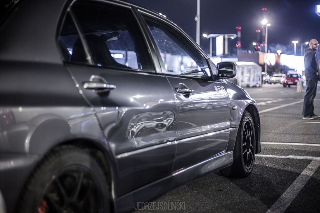

pierwsze zdjęcia po zakupie:
takie małe spotkanko z innym autem from USA (byłe klubowe)

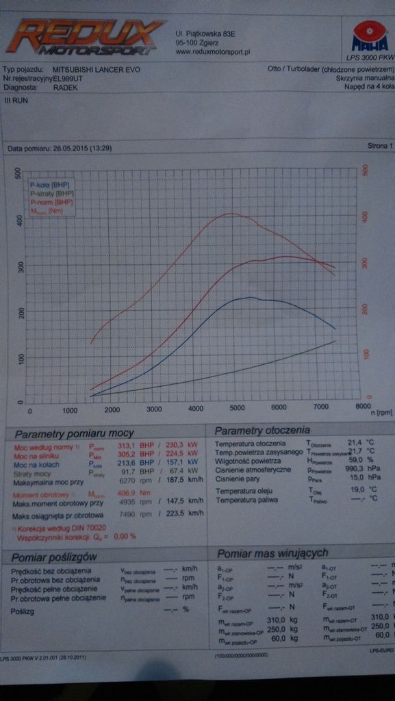

niestety na hamowni wyszło, że EVO nie domaga i jest tylko 313KM (miało być 380KM i 580Nm)

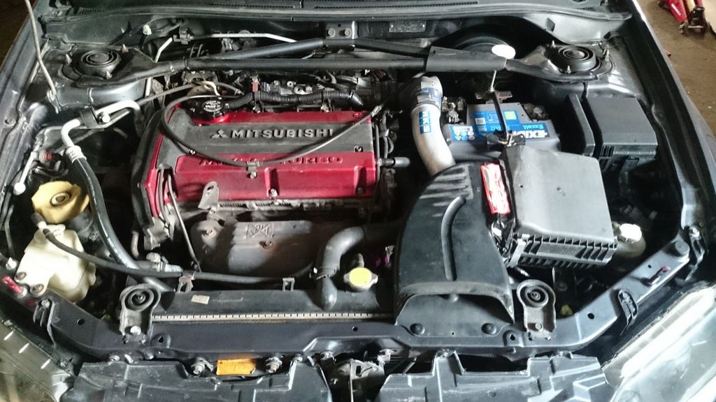

potem nadszedł niestety czas na odbudowę auto, aby jego stan był perfect
auto trafiło w ręce chłopaków z Evo.engineering

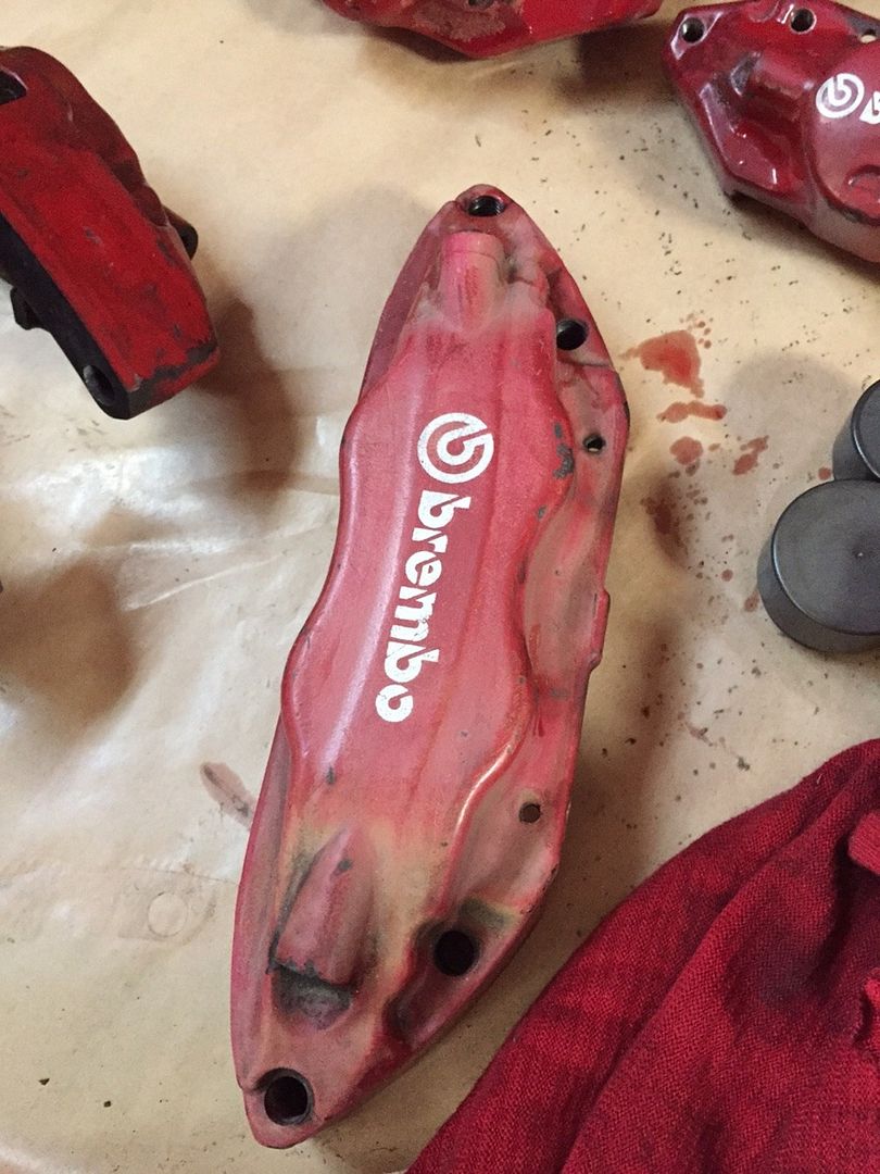

zaciski przed regeneracją:

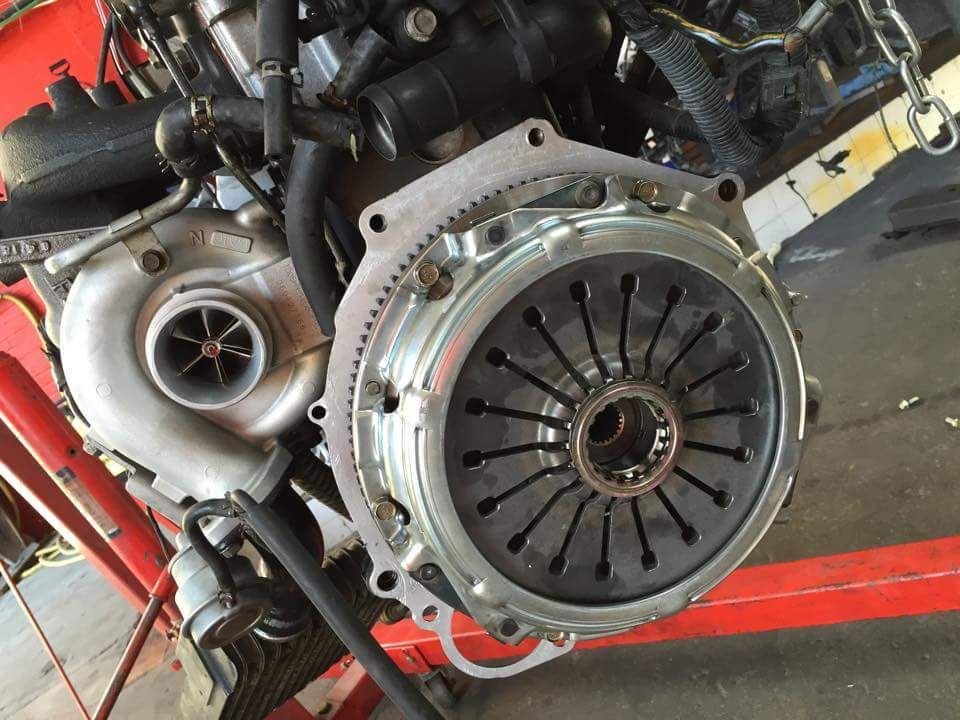

zaciski po regeneracji i nowe sprzęgło(seryjne troszkę wzmocnione):

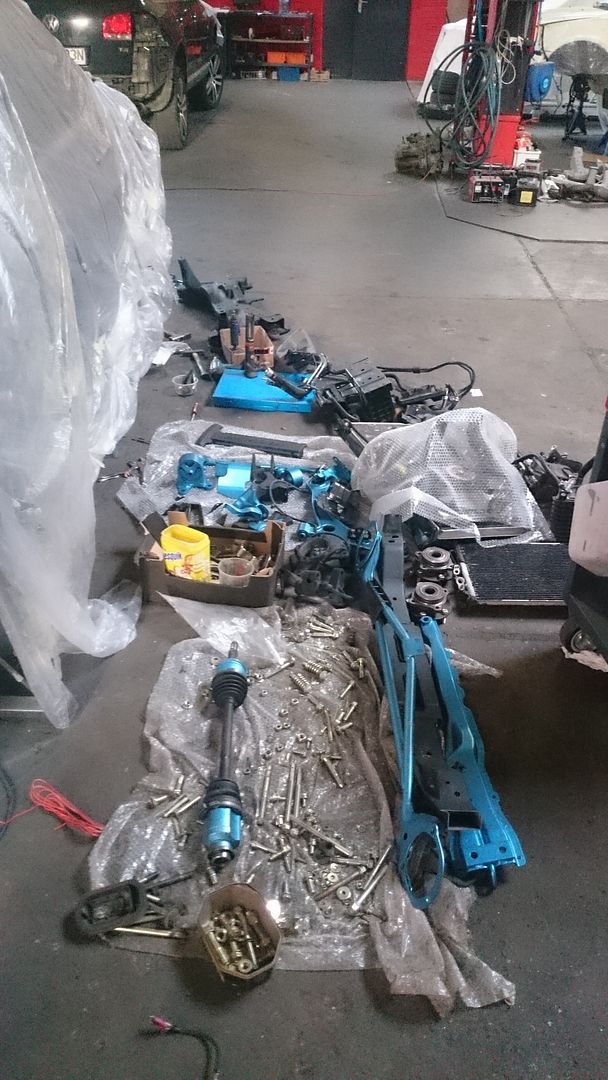

prace posuwały się powoli do przodu, ale co chwila wychodziły nowe "kwiatki"

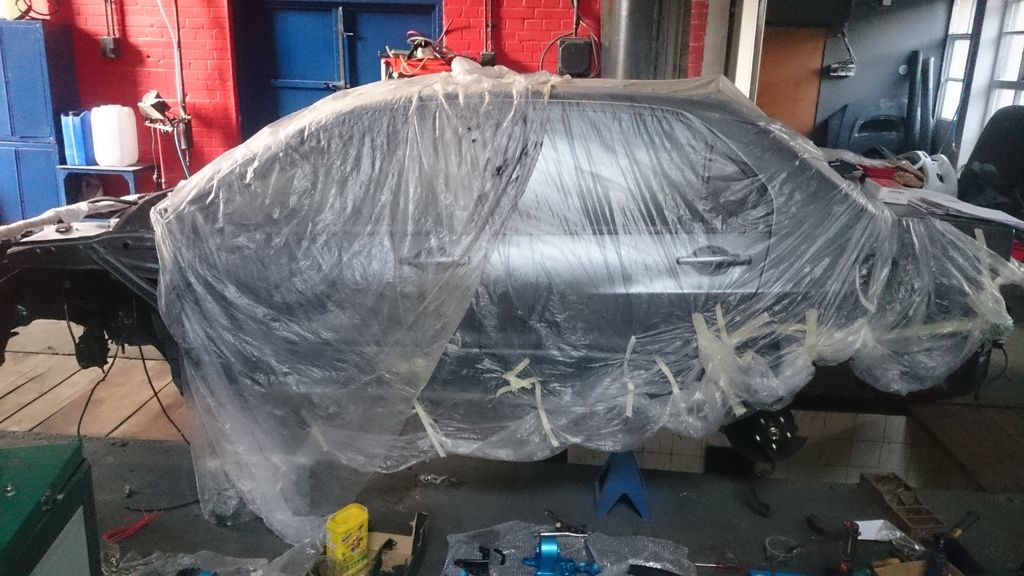

buda po piaskowaniu spodu i pomalowaniu

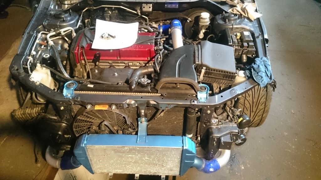

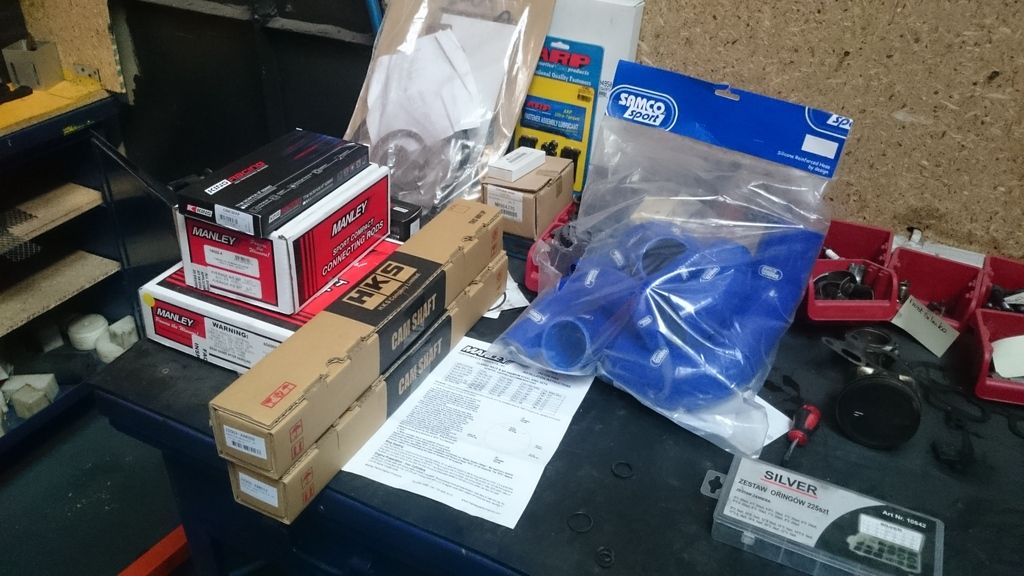

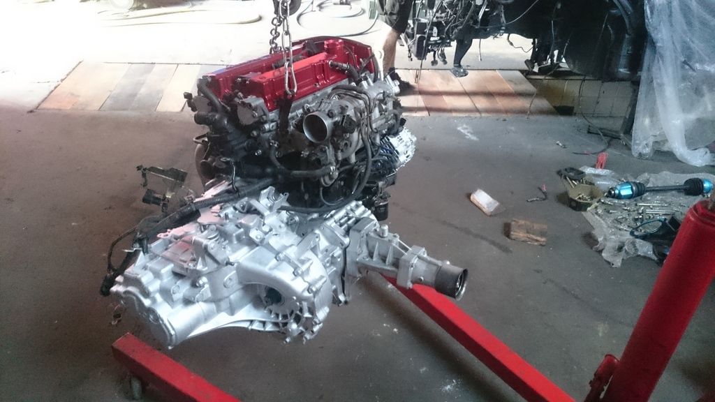

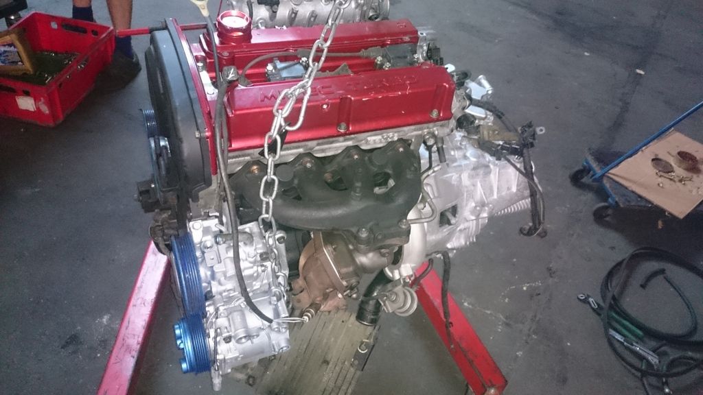

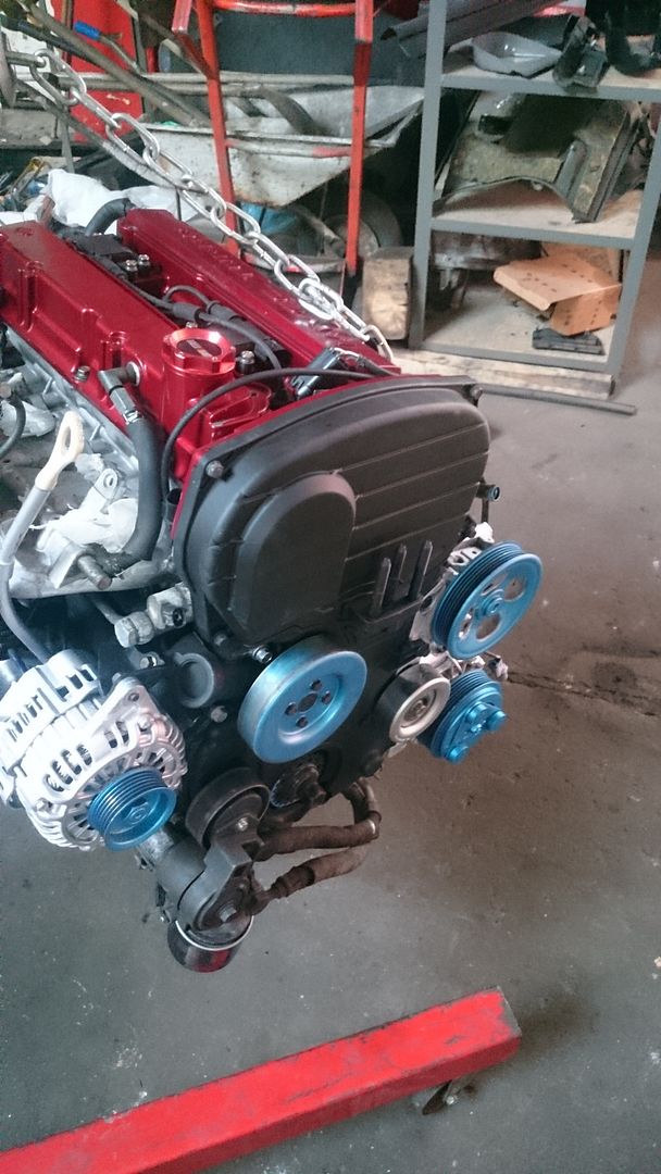

parę nowych gratów do silnika
trochę odświeżony silniczek

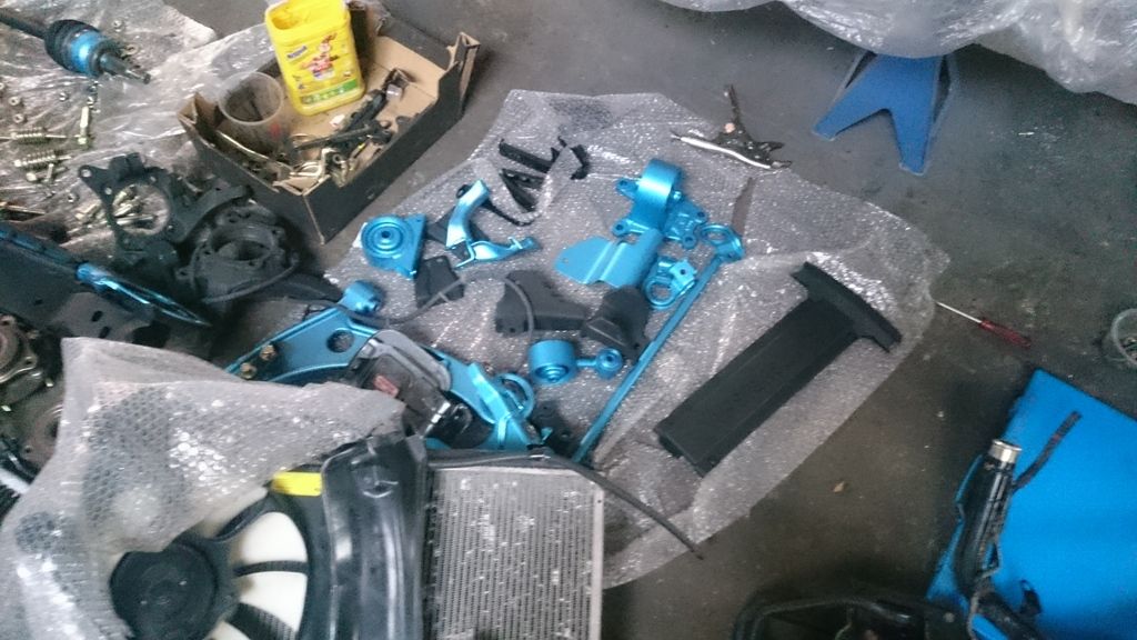

wahacze, łapy silnika, rozpórka i pare innych pierdół jest w takim o to oryginalnym kolorze
silnik na miejscu

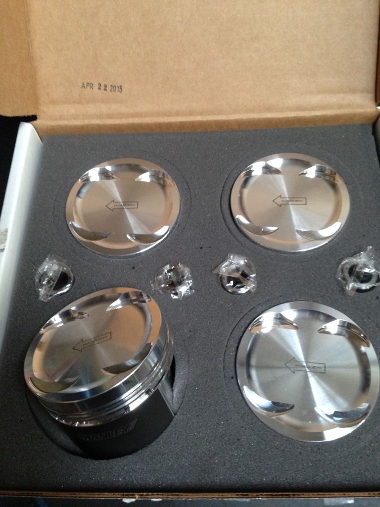

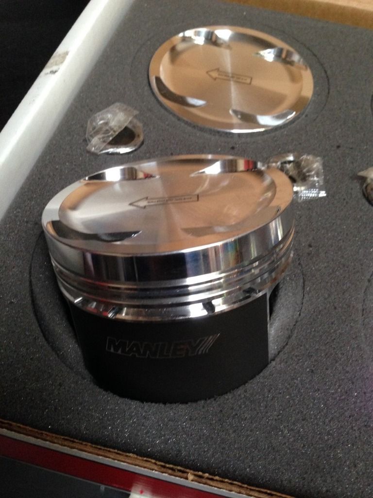

| Czemu tłoki zmieniałeś? |
_________________ Mój Rekin
Escort 1.6 1987r 07.2013 -
Galant 2.0 2001r 12.2010 -
rolnikon
Auto: Mitsubishi Lancer Evolution IX
Pomógł: 2 razy Dołączył: 12 Lip 2011 Posty: 215 Skąd: Łódź
Wysłany: 28-12-2015, 14:00
| Torp12, bo deryjne okazały się troche przypalone więc zmieniłem na mocnejsze Manley'a |
